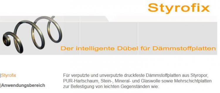

    Es gibt auch welche als Metallspirale "Styrof.x", die sollen - obwohl "Styro" im Namen ist - für Glas- und Mineralwolle etwas besser sein und die machen auch nicht soviel am WDVS kaputt, weil die sich sauber einfädeln und nur eine Öse nach außen hin bleibt..

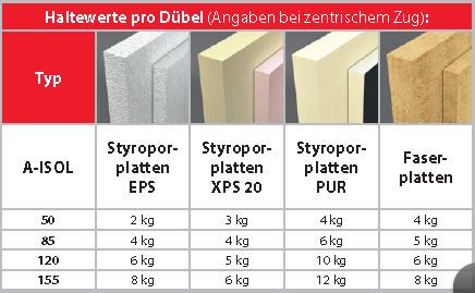

    Datenblatt "Styrof.x":
    Datenblatt: "T.x Is.l":

    Ich kann keine Zulassung finden, und in dem mir vorliegenden Datenblatt steht nur
    Zum Styro finde ich auch nichts, bis auf ein paar Angeben in einem Dübelshop....und was die wert sind....?
    Ralf

    Datenblatt Ausschnitt:
    Gesamtes PDF kann ich leider nicht hochladen, zu groß.

    Der Andere ebenso im Ausschnitt:
    Auf jeden Fall gibt es Produkthaftung bei diesen Aussagen, ob es bei dem begrenzten Einsatzgebiet einer bauaufsichtlichen Zulassung bedarf weiß ich nicht, viele Dübel in dieser Gewichtsklasse 8kg , selbst die Großen, haben da ja auch relativ wenig bis nichts.
