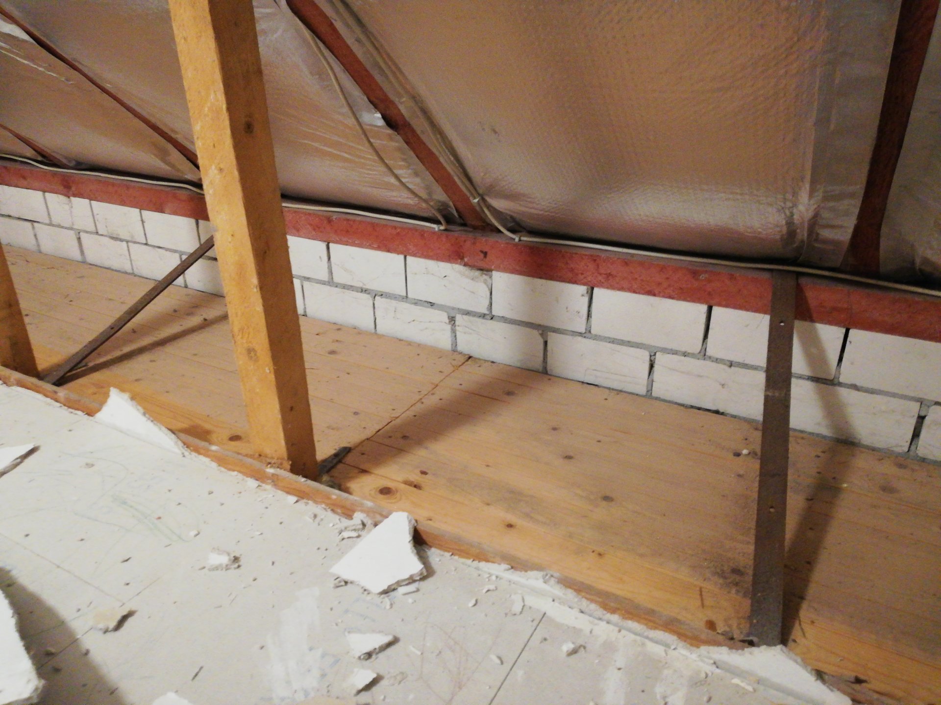

    Hallo zusammen! Ich habe die Kniestockverkleidung entfernt, da ich die Grundfläche des Kinderzimmers vergrößern möchte. "Leider" ist die Dachpfette mit Metallstreifen an den Deckenbalken fixiert, sodass ich die Verkleidung nicht versetzen könnte. Kann man die Metallbänder kürzen und steiler anschrauben oder durch z. B. Lochband an mehreren Stellen ersetzen? Danke vorab für die Antworten!

    Man kann die Fußpfette auch mit langen Schrauben und Dübel auf der Decke befestigen.
  3. BaUT
    9.497
    5.981
    "Man" kann auch seit Jahrzehnten schon zum Mond fliegen! Aber wer ist "Man"?
    Bitte nicht solche vermeintlichen DIY-Tipps in den Raum werfen.
    Die Flachstahllaschen sind nicht grundlos eingebaut worden sondern dienen zur Windsogsicherung der Traufzone des Daches also als Rückverankerung der Fußpfette. Das System soll sich bitte ein Statiker ansehen und eine entsprechende Ersatzmaßnahme berechnen.
    Sinnvoll ist es dazu sicher die Brettschalung zu entfernen, damit der Statiker sehen kann wie stabil die Deckenbalken sind und ob er an diese Deckenbaklen entsprechende Rückverankerungen anbauen kann.
