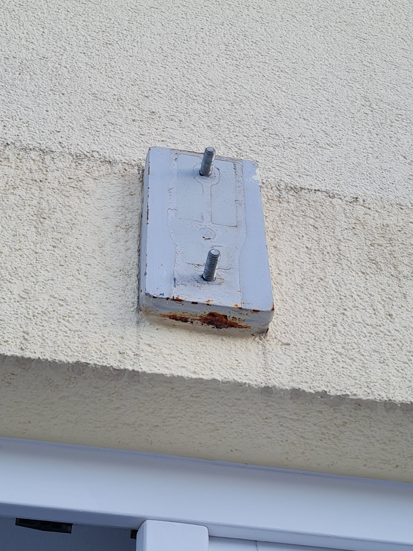

    da wir unsere alte Markise gegen eine Terassenüberdachung austauschen, müssen die Befestigungsplatten der Markise jetzt auch weg.
    Hat jemand eine Ahnung wie die befestigt sind bzw. wie ich diese entfernen kann?

    Sehen aus wie Gewindestangen.
    Nimm zwei Muttern, drehe diese beiden auf die Gewindestange aber nur im oberen Bereich und Kontere sie dann. Also mit zwei Schlüsseln die Muttern gegeneinander drehen. Anschließend kann man so eine Gewindestange meisten recht leicht mit einem Schlüssel oder Knarre herausdrehen.

    Ihm geht es um die sichtbaren Platten, nicht nur die Gewinde...
    Sieht für mich nach Stahlträger aus - da wirste nur die Flex arbeiten lassen können. Und nachher verputzen...

    Also den ganzen Träger rausflexen? Kann der nicht irgendwo verschraubt sein?

    Ne, nur diese Teilbereiche - aber hast Du gar kiene Unterlagen, wie der genau befestigt st und wie er hinter dem Putz ausschaut?

    Dieser Runde Abdruck in der Mitte. Könnte es sein dass die Platte mit einem gewindebolzen mittig an der wand verschraubt ist ?
    du könntest mal versuchen mit einer Brechstange diagonal zwischen den beiden Gewinde Stangen versuchen die ganze Platte gegen den Uhrzeigersinn zu drehen
    Ggf muttern aufdrehen um das Gewinde nicht platt zu drücken
    vermute aber auch das geht eher in Richtung „einbetoniert“

    Ich tippe auf eine Art "Druckplatte" die man einfach auf die Gewindebolzen geschoben hat und hinten ist ein Klecks Kleber mit dem die am Putz klebt.
    Wenn sich die Gewindebolzen mit den Kontermuttern ausdrehen lassen, ist es so, meistens sind solche Bolzen wohl eingeklebt, eventuell erst mal mit einem Hammer und einem Stück Holz paar Schläge seitlich auf die Platte ob sich da was lockert, bestenfalls musst du dann nur die Bolzen abflexen.
    Mit der Platte verschweißt sind die Bolzen auf dem ersten Blick ja nicht.

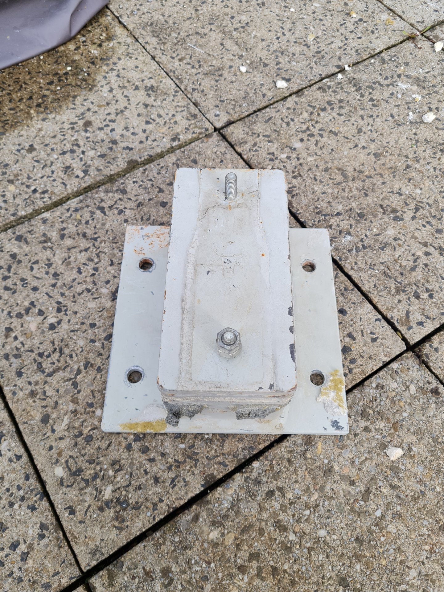

    So habs gelöst, die Platten waren seitlich verschraubt
