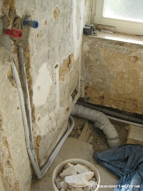

    bin neu hier und habe folgendes drängendes Problem:
    In einer Altbau-ETW (1. Etage) von 1909 soll aus einem ehemaligen WC (Maße ca. 130 x 100) eine Dusche werden, und zwar mittels eines befliesbaren Duschelements (mit Stufe zum übrigen Bad, bodengleich haut sowieso nicht hin). Jetzt hatte sich herausgestellt, dass wohl aufgrund einer defekten WC-Abwasserleitung ein Balken der Balkendecke durchgefault war, wie man hier sieht (schon zusammen mit einigen neu verlegten Leitungen):
    Nun hat die Sanitärfirma da einfach ein bisschen Schnellzement irgendwo reingekippt, mittels Hartschaumplatten die Sache teilweise unterfüttert und ein Illbruck-Duschelement reingesetzt. Der Erfolg ist, dass dieses aufgrund mangelnder durchgehend fester Auflage an manchen Stellen nachgibt, so dass der Fliesenleger sich weigert, das zu befliesen und auch Probleme mit der Langzeitstabilität seitlichen Abdichtung sieht.
    Es muss also wohl alles nochmal raus; m.E. muss da erstmal eine stabile Unterkonstruktion als plane Auflage für ein Duschelement geschaffen werden. Aber wie?
    Hierzu habe ich von zwei Möglichkeiten gehört:
    a) Stabilisierung mit einer biegestabilen Platte, z.B. OSB 3, aber wo und wie lagert man die am besten auf?
    b) Einbringen eines Estrichs (evtl. armiert?), aber kriegt man den angesichts des wackelnden Balkentorsos zum Halten?
    Für Tipps wäre ich sehr dankbar, Fragen beantworte ich gerne, wollte erstmal nicht zu weitschweifig werden.

    Ist halt alles Schrott, was die Santärfirma ausgeführt hat:
    - Abwasserrohr nicht ordnungsgemäß gedämmt, Schallbrücken, völlig inkonsequente Dämmung. Baustopfen nicht abdichtbar; es müssen Verlängerungsstücke eingebaut werden.
    - Wand unzulässigerweise zu tief eingestemmt unter dem Fenster und zum Nachbarraum.
    - Wände nicht vorbereitet für einen neuen Verputz.
    Holzboden ist kein zugelassener Untergrund für eine Dusche mit Bodenablauf.
    Bodentiefe Duschelemente auf einem Podest sind Unfug.
    Decke mit durchgefaultem Balken muß saniert und zu tief eingestemmte Wände wieder untermauert werden. Sanitärunternehmer soll zuvor seinen Murks zurückbauen.
    Der normale Wahnsinn im deutschen Handwerk. Sie wissen nicht, was sie tun.

    Hallo Eric,
    vielen herzlichen Dank für die schnelle Antwort.
    Die Alternative zu einem befliesbaren Element auf dem Podest (bodengleich gehts wie gesagt nicht) wäre dann eine "normale" Duschtasse. Aufgrund der nicht rechteckigen Form des Raums ergeben sich dann aber auch Abdichtungsprobleme in den Randbereichen, außerdem sollte man eine Trittleiter reinstellen können, um das Oberlicht des Fensters zu putzen, da scheint mit eine Duschtasse nicht so geeignet, daher das befliesbare Element (ich finds auch trotzdem schöner als eine Duschtasse, Dichtigkeit ist mir allerdings auch wichtig).
    Wenn eine Holzbalkendecke als Auflage nicht zulässig ist, müsste also ein Estrich geschaffen werden?
    Die Einstemmungen in die Wände sind in der Tat heftig, allerdings war das zumindest an der Außenwand schon das Werk der letzten Sanierung in den 70er Jahren.
    Das mit der fehlenden Vornbehandlung der Wände ist auch gut beobachtet, der Putzer hat nämlich zwischenzeitlich irgendwie drüber geputzt mit dem Ergebnis, dass der Fliesenleger hierauf keine Fliesen fest bekommt und wohl eine Platte einsetzen muss.

    Der abgefaulte Balken ist das, was in der linken Ecke so in Richtung des neu verlegten Abflussrohres ragt.

    Auch Bauherren müssen begreifen, daß Funktion vor Optik geht !
    Bodengleiche Duschelemente sind, wie der Name bereits sagt, vorgesehen für den höhengleichen Übergang vom Boden vor der Dusche auf den Boden in der Dusche. Der Estrich in der Dusche und vor der Dusche ist dann vor der Verlegung der Fliesen oder Platten komplett, lückenlos und hautförmig abzudichten und 15 cm an den Wänden hochzuführen. Außerdem ist der spritzwasserbelastete Bereich der Duschwände bis 20 cm über dem Duschkopf vor Verlegung der Fliesen oder Platte abzudichten oder es sind ( alternativ ) feuchteunempfindliche Wandbaupatten ( z.B. von Wedi, Deitermann Montapanel oder Aquapanel von Knauf mit Fugenbändern ) einzubauen.
    Als Verlegeuntergrund sind in diesem fall für Boden und Wand ( unabhängig von der Abdichtung ) nur feuchteunempfindliche Wand- und Bodenbildner zugelassen, also kein Gipskarton, keine Holzbauplatten usw.
    Hier nachlesen: http://www.marmor-otto.de/uploads/tx_marmore/pdf/Expertengespraech-Natursteinbaeder.pdf
    Vorschlag in Deinem Fall wäre:
    Der BT soll alles zurückbauen, den/die morschen Deckenbalken erneuern, gegebenenfalls eine Betondecke einbauen, die geschlitzten Wände müssen wieder untermauert werden.
    Maroden Wandputz abschlagen. Kalkzementputz auf dem Mauerwerk anbringen; alternativ die genannten Wandplatten vollflächig ansetzen. Abdichten wie vor.
    Die ordnungsgemäß und damit lückenlos körperschallgedämmten Wasser- und Abwasserrohre werden auf dem Boden unterhalb der Dusche verlegt. Der Boden unter der späteren Dusche wird sodann podesartig angehoben. Auf das Podest, daß ich zur Sicherheit rundum abdichten würde, käme eine Duschtasse, meinetwegen superflach. Vor das Podest käme eine Stufe. Die Stufe vor dem Podest und den Boden vor der Stufe, der in der Höhe nicht verändert wird, würde ich mit Wandanschluß von 15 cm ebenfalls abdichten.
    Dem BT kannst Du allenfalls androhen, daß er, wenn er den Murks nicht sofort beseitigt, keine Raten mehr erhält und die Abnahme verweigert wird.

    nochmal vielen Dank für die ausführliche und kundige Stellungnahme, hätte ich gar nicht mit gerechnet, auch vielen Dank für den Artikel zur Abdichtungsproblematik.
    Ich war mit meinen Informationen doch zu sparsam, es handelt sich um eine von drei Mauern umgebene Duschnische, es ergibt sich also bei Nicht-Bodengleichheit kein Podest, sondern nur eine Stufe, hier mal ein Plan mit dem ursprünglichen Zustand des Bads (von dem aktuellen Zustand gibt es keinen):
    Die besagte Dusche soll jetzt in den Raum, wo das WC eingezeichnet ist, und in etwa an die Stelle der eingezeichneten Dusche soll ein WC an einem Vorwandelement (btw. es gibt noch ein Gäste-WC an anderer Stelle), die Erschließung mit den Türen ist auch anders, aber das tut hier eigentlich nichts zur Sache.
    Hier mal ein Bild von der rechten Seite der Duschnische, rechts anschließend an das zuerst hochgeladene Bild, in der rechten Ecke hinter dem Kasten läuft das (übrigens sowieso kaum schallgedämmte) Fallrohr lang:
    Einsturzgefahr Decke möchte ich nicht ausschließen, aber die eingeschnittene Außenwand hat laut Plan 42 cm Stärke, besteht bei schätzungsweise 12 cm Einschnitt "schon" Einsturzgefahr? Wie gesagt, der Einschnitt ist nicht das Werk der jetzigen Experten, sondern bestand so seit schätzungsweise 40 Jahren.
    Ich fände eine Betondecke bzw. der Sanitärmensch sprach von "armiertem Estrich" die bessere Lösung anstelle irgendwelcher Platten, die sich doch wieder durchbiegen. Es geht ja wie gesagt eigentlich um recht kleine Dimensionen (max. 130 x 105 cm). Ich frag mich nur, wie man einen derartigen Estrich oder meinetwegen Betonboden (in den die Abwasserrohre dann wohl vergossen wären) an den Wänden auflagert, denn da muss er ja irgendwie abgestützt werden. Nur einen Batzen schweren Estrich darauf zu verteilen, würde die Statik ja noch prekärer machen?
