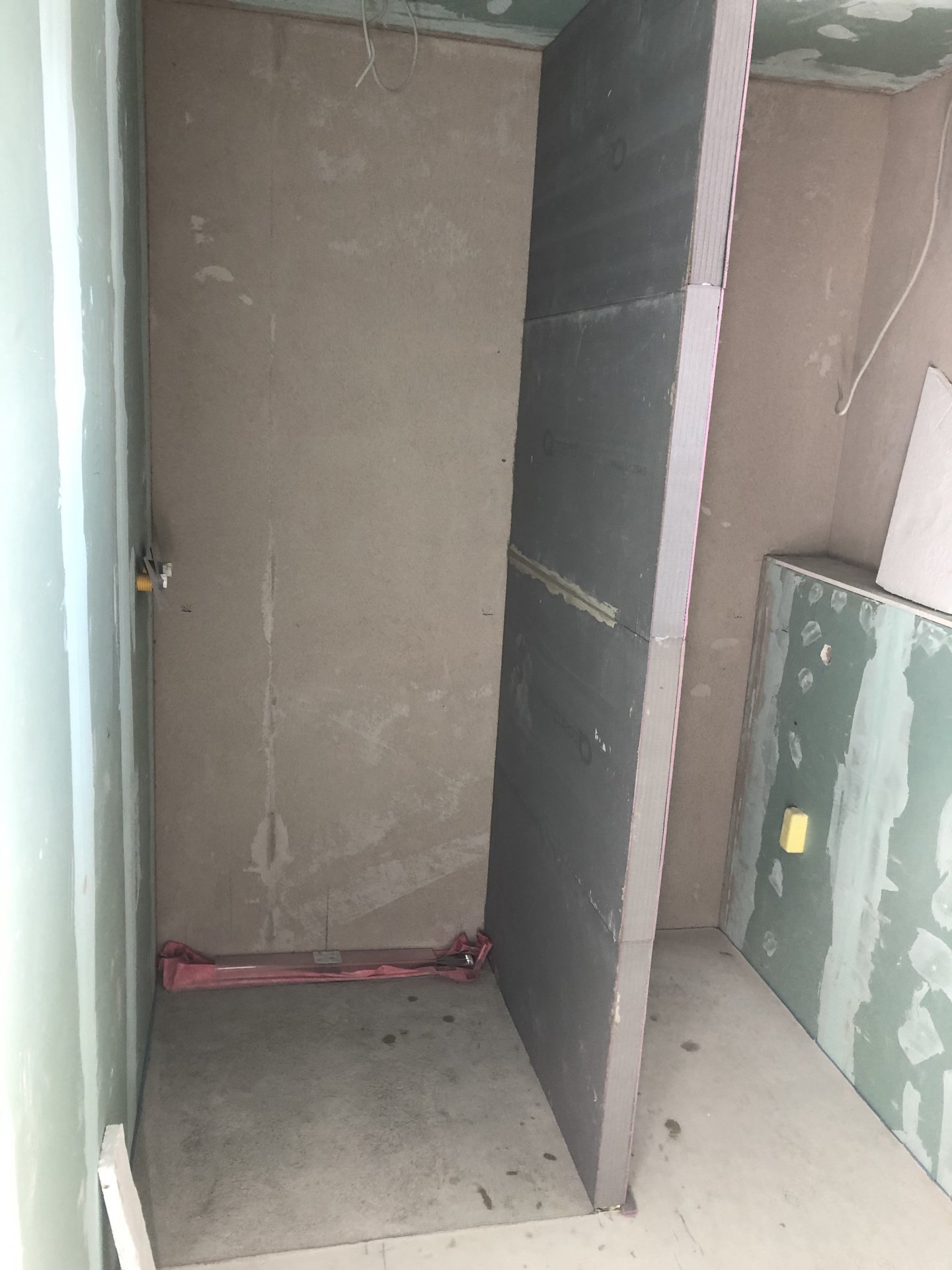

    Jaha...das wird so nix.
  2. #22 klappradl, 11.02.2021
    klappradl
    klappradl
    10.02.2021
    2.050
    879
    Abfallentsorgung
    Düsseldorf
    Ja das ist das Problem
    Vielleicht hilft da noch eine Entkopplungsmatte, wobei die auch recht teuer sind. Und Murks bleibt es auch damit meiner Meinung nach.
    Warum kommt die Glastür nicht an die andere Wand? Oder kommt an jede Wand eine?
  3. #23 jedrinck, 11.02.2021
    jedrinck
    jedrinck
    02.06.2015
    51
    Selbständig
    Ettenheim
    Ja, es wird eine zweiflügelige Tür die nach innen, also in die Dusche hinein, öffnet.
    Ich habe mir sagen lassen, dass Leimbinder sich nicht nennenswert verziehen im Gegensatz zu KVH oder irgendwelchen Baumarktbalken, deshalb habe ich ja auch so teures Holz genommen. Aber da ich anscheinend hausbautechnisch zu Hosenträgern und Gürtel neige, werde ich mir wohl nochmal dünne Wediplatten besorgen um einen sicheren Untergrund für die Fliesen zu schaffen. Womit sollte ich diese dann auf meine Wand kleben? Fliesenkleber oder was dauerelastisches?
  4. SvenvH
    SvenvH
    22.11.2019
    4.170
    1.584
    Komplett mit Fliesenkleber inkl. Metall und Holz.
  5. SvenvH
    SvenvH
    22.11.2019
    4.170
    1.584
    Die Stirnseite mit Montagekleber.
  6. #26 Thomas So, 11.02.2021
    Thomas So
    Thomas So
    21.08.2019
    135
    26
    Kompletter Murx, aber hat bei meinem Senior funktioniert: Fliese auf Holz mit Silikon ankleben.
    Das ist zwar fast ein Verbrechen wider der Menschheit, kann aber klappen.
    *Duck und weg*

  8. #28 jedrinck, 16.02.2021
    jedrinck
    jedrinck
    02.06.2015
    51
    Selbständig
    Ettenheim
    Sind 4mm Platten von Obi.
  9. #29 trockener Bauer, 17.02.2021
    trockener Bauer
    trockener Bauer
    06.09.2019
    568
    299
    Sachsen
    Deutlich bessere Lösung. Hast du wahrscheinlich jetzt auch selbst gemerkt ;)
    Zwei "klugscheißer"-Dinge möchte ich dennoch mitgeben:
    - Nimm beim nächsten mal lieber ein UA-Profil, statt einen Leimbinder.
    - Daer Anschluss des Ständers an die Decke ist nach wie vor schlecht; lässt sich jetzt aber nicht mehr ändern. Beim nächsten mal erst den Ständer an die Rohdecke, danach die Gipskartondecke einziehen. Geht weniger darum, dass der Ständer hält. Das Problem ist, dass die Decke theoretisch "frei" sein sollte...das kann sie nicht, wenn ein Pfosten daran verankert wird.

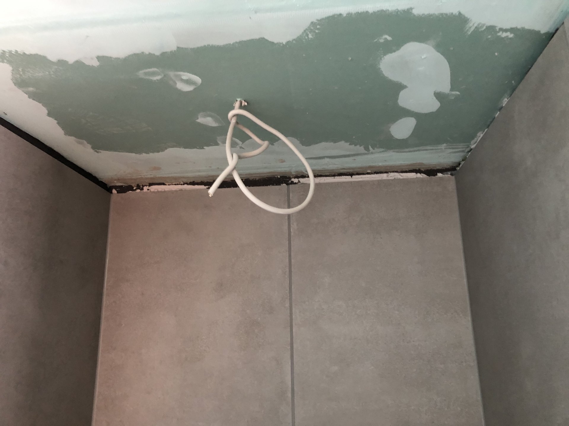

  10. #30 jedrinck, 06.04.2021
    jedrinck
    jedrinck
    02.06.2015
    51
    Selbständig
    Ettenheim
    Ich habe nun eine weitere Frage zur selben Dusche: Leider haben wir nicht beachtet, dass die Fliesen zur Decke hin mit einem Spalt von ca 25mm abschließen. Wie schließt man diesen am unauffälligsten? 8472014C-5F69-4D53-A9A3-5846CE413F76.jpeg

  12. #32 jedrinck, 06.04.2021
    jedrinck
    jedrinck
    02.06.2015
    51
    Selbständig
    Ettenheim
    Nein, der Fliesenleger hat vorgeschlagen, den Spalt zu verputzen oder mit einer entsprechenden Edelstahlschiene abzudecken. Wollte nur wissen, was man noch so machen könnte.
  13. #33 Sulle008, 07.04.2021
    Sulle008
    Sulle008
    27.11.2019
    20mm wedi/ Styrodur unter die Decke.

  15. #35 jedrinck, 08.04.2021
    jedrinck
    jedrinck
    02.06.2015
    51
    Selbständig
    Ettenheim
    Man könnte den Spalt mit so einer Schiene abdecken.
    Gibts noch was besseres?
  16. SvenvH
    SvenvH
    22.11.2019
    4.170
    1.584
    Nee einfach glatt spachteln und Streichen. Das fällt später garnicht mehr auf. Alles andere wirft die Blicke dorthin.
