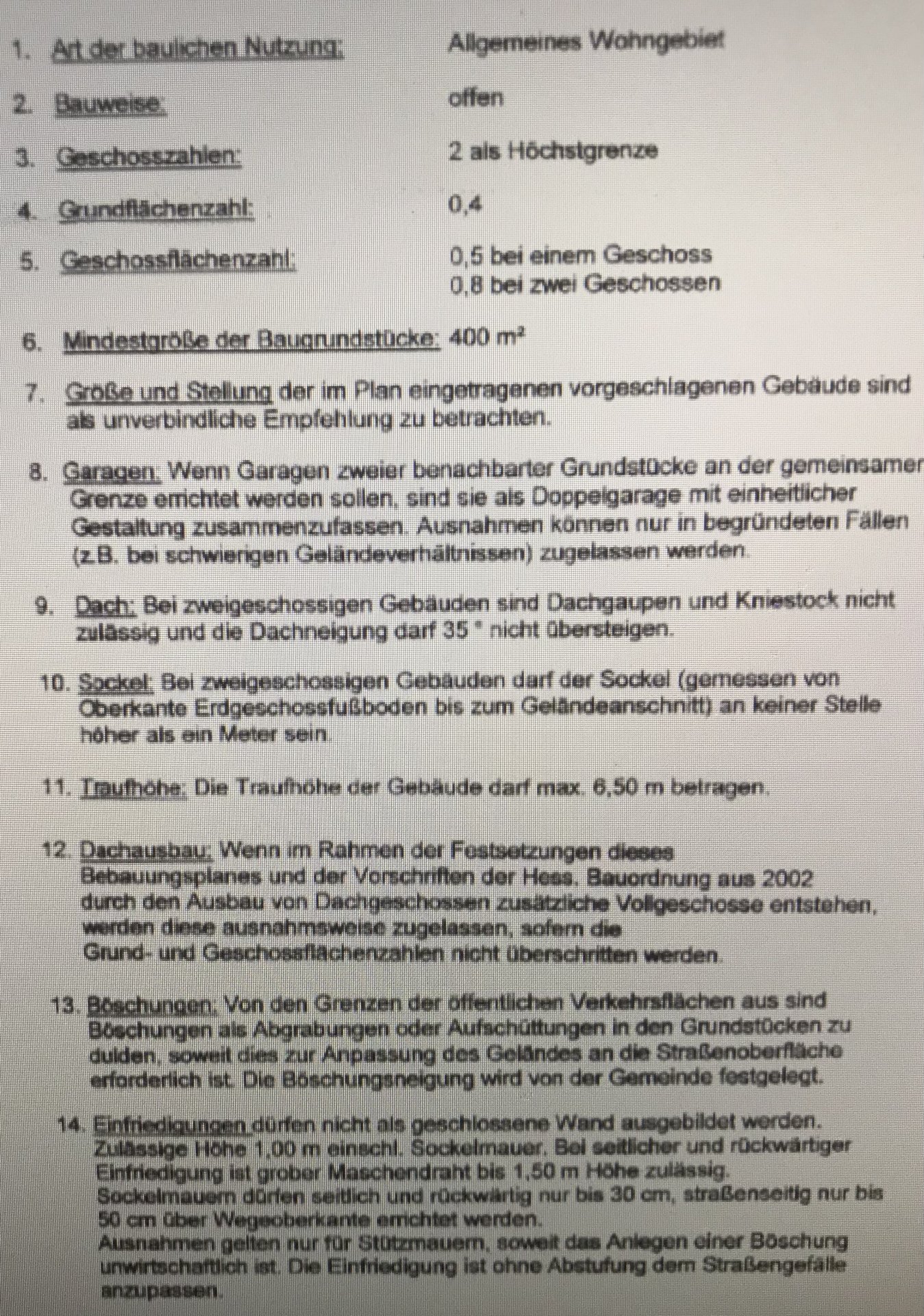

    Hallo zusammen.
    Aktuell macht uns unser zuständiges Bauamt ein wenig Probleme.
    Wir planen ein EFH mit 1,80m hohen Kniestock mit Satteldach 22° ohne Dachgaupen oder ähnlichem. Im Bebauungsplan ist keine Höhe für den Kniestock hinterlegt.
    Allerdings gibt es folgenden Punkt:
    Dach:
    "Bei zweigeschossigen Gebäuden sind Dachgaupen und Kniestock nicht zulässig und die Dachneigung darf 35° nicht übersteigen."
    Wir hatten zunächst eine Bauanzeige abgegeben. Nach knappen vier Wochen kam vom Bauamt die Ablehnung, dass wir uns nicht an den Bebauungsplan halten würden, da ein Kniestock nicht zulässig sei.
    Architekt, Baubegleiter und auch der zuständige Bearbeiter auf unserer Gemeinde für Bauangelegenheiten sind sich einig, dass sich der Kniestock explizit auf das Dach (bzw. Dachboden) bezieht und nicht auf den Kniestock im zweiten Geschoss.
    Somit haben wir,auf Empfehlung des Gemeindemitarbeiters (dieser hatte es schon öfters mit dem Herrn vom Bauamt zu tun. Er meinte dieser mache des öfteren Probleme, Diskutieren würde nichts bringen), einen Bauantrag mit Befreiung eingereicht. Nun kam erneut ein Schrieb, dass die Befreiung unzureichend begründet sei.
    Laut der Interpretation vom Bauamt dürfte ja dann unser zweites Geschoss KEINEN Kniestock haben. Somit würde ja die Dachschräge direkt beim Fertigfußboden anfangen und die Räume könnten daher nicht bzw. nur unzureichend genutzt werden? Oder habe ich jetzt einen Denkfehler?
    Wir wollen es daher, wie oben bereits erwähnt, begründen, dass das Bauamt es so auslegt, das kein Kniestock im Obergeschoss zulässig sei, die Dachschräge dann direkt beim Fußboden anfangen würde und dadurch sämtliche Räume nicht genutzt bzw. nicht ausreichend genutzt werden können.
    Wie seht ihr die Situation? Bzw. hat jemand ähnliche oder gleiche Erfahrungen gemacht?

    Ich verstehe das so, dass bei zwei Geschossen der Dachboden keinen Kniestock haben darf, ganz einfach.
    Also alle Wände im OG gehen gerade noch gerade hoch.
    11ant und Gast56382 gefällt das.
  5. #5 simon84, 11.11.2020
    22.628
    6.549
    so verstehe ich das auch. KG , EG , OG und dann einen dachspitz ohne Kniestock.

    Immer schwierig, mit kleinen Puzzleteilen ein Gesamtbild zu erahnen. Dein Bildausschnitt lässt von der Strukturierung und der Formulierungen auf einen Bebauungsplan aus den Anfängen des neuzeitlichen Planungsrechtes schließen, also 60er/70er-Jahre. Mittlerweile hat man die Tücken von unklar definierten Festsetzungen erkannt. Insofern wundert mich die Erwähnung der HBO 2002. Ich glaube es besteht Einigkeit darüber, dass die Formulierung ungeschickt und missverständlich ist.
    Ich behaupte, jeder praktisch denkende Baufachmann wird sich dieser Auffassung anschließen. Nur ein verwaltungsfachlich ausgebildeter Theoretiker wird auf jedem einzelnen Wort herumreiten und Probleme verursachen, die gar keine sind. Wörtlich genommen, müsste man dann auch Kellergeschosse mitzählen, weil die Formulierung ja nicht auf Vollgeschosse abstellt, was dann jeglichem gestalterischen Sinn entbehrte . Das Gespräch mit dem Vorgesetzten sollte Abhilfe schaffen. Unterstützend könnte hier ein Auszug aus der Begründung eines Urteils (Oberverwaltungsgericht Nordrhein-Westfalen, 7 B 2751/04) sein :
    Umschreibung des Drempels (bzw. Kniestocks) in der Rechtsprechung
    "Man versteht darunter herkömmlicherweise einen konstruktiven Bauteil des Dachgeschosses, der durch Höherführung auch der traufseitigen Umfassungswände über die Decke des obersten Geschosses entsteht und der Vergrößerung des Dachgeschosses dient."
    So wörtlich: VGH Bad. -Württ., Urteil vom 15.2.1984 - 3 S 1279/83 - BRS 42 Nr. 114 (S. 273).
    "Der Drempel ist die senkrechte Wand zwischen der lastaufnehmenden Dachkonstruktion und der obersten Geschossdecke, also die Verlängerung der Hausaußenwand nach oben unter das Dach. Je höher diese Wand ist, desto mehr Platz bietet das Dachgeschoß zum aufrechten Gehen und umso komfortabler wird die Wohnung. Da der Drempel in etwa kniehoch ist, wird er auch Kniestock genannt."
    Beiden Umschreibungen gemeinsam ist eine Unschärfe, die zu Missdeutungen Anlass geben kann. Wenn in ihnen vom "obersten Geschoss" bzw. der "obersten Geschossdecke" die Rede ist, ist damit nicht etwa das oberste Geschoss des gesamten Gebäudes gemeint, das sich bei Häusern mit geneigtem Dach regelmäßig erst im
    Dachraum befindet und Dachschrägen aufweist. Gemeint ist vielmehr das oberste der Geschosse, die nicht im Dachraum selbst liegen und damit keine Dachschrägen aufweisen. Dies folgt auch daraus, dass in beiden Definitionen unterschieden wird zwischen dem "obersten Geschoss" bzw. "der obersten Geschossdecke" einerseits und dem - zwangsläufig darüber liegenden - Dachgeschoss andererseits. Die beiden genannten Umschreibungen sind daher dahin zu ergänzen, dass hinter die Worte "des obersten Geschosses" bzw. "der obersten Geschossdecke" jeweils die Worte "unterhalb des Dachraums" zu setzen sind, um zu verdeutlichen, dass ein Drempel stets dann vorliegt, wenn die Außenwände des betreffenden Geschosses nicht allseits in voller Höhe senkrecht sind, sondern an den Traufseiten über höhenmäßig verkürzten Außenwänden Dachschrägen aufweisen.
    Fazit: Formulierungen bedürfen der Einordnung in einen Gesamtzusammenhang und Punkt 9 ergibt nur einen Sinn, wenn auch hier nur Geschosse unterhalb des Dachraums gezählt werden. Die (hoffentlich) genehmigte Nachbarbabauung unterstützt diese Auffassung ja auch.

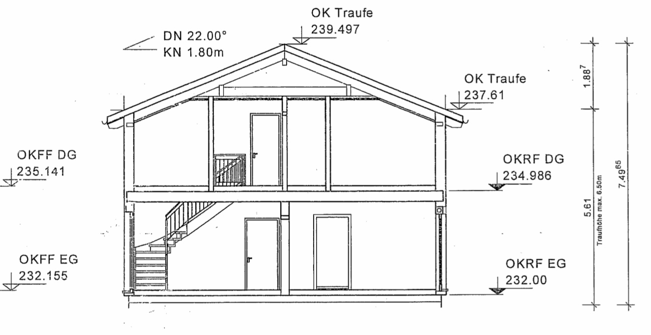

    Hallo. Wir haben vor ein EFH zu bauen. Das OG soll einen Kniestock von 1,8m haben. Der Dachboden hingegen ist ohne Kniestock und wird entsprechend nicht genutzt.
  16. #16 simon84, 12.11.2020
    22.628
    6.549
    Also EG+DG1(vollgeschoss, Aufenthaltsraum), DG2
    ja das wird das Problem sein ! Zwei mal
    Dachgeschoss dann kommen sie nicht mehr klar
  17. #17 waldo85, 12.11.2020
    waldo85
    waldo85
    11.11.2020
    10

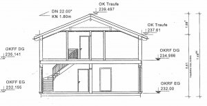

    Anbei mal eine Zeichnung

  19. #19 Fabian Weber, 12.11.2020
    15.337
    5.945
    Das gezeichnete Haus ist sicherlich zulässig.
    11ant gefällt das.
  20. #20 Fabian Weber, 12.11.2020
    15.337
    5.945
    Und warum setzt Ihr das Dach nicht einfach höher, so dass im OG keine Schrägen sind?
    11ant und simon84 gefällt das.
