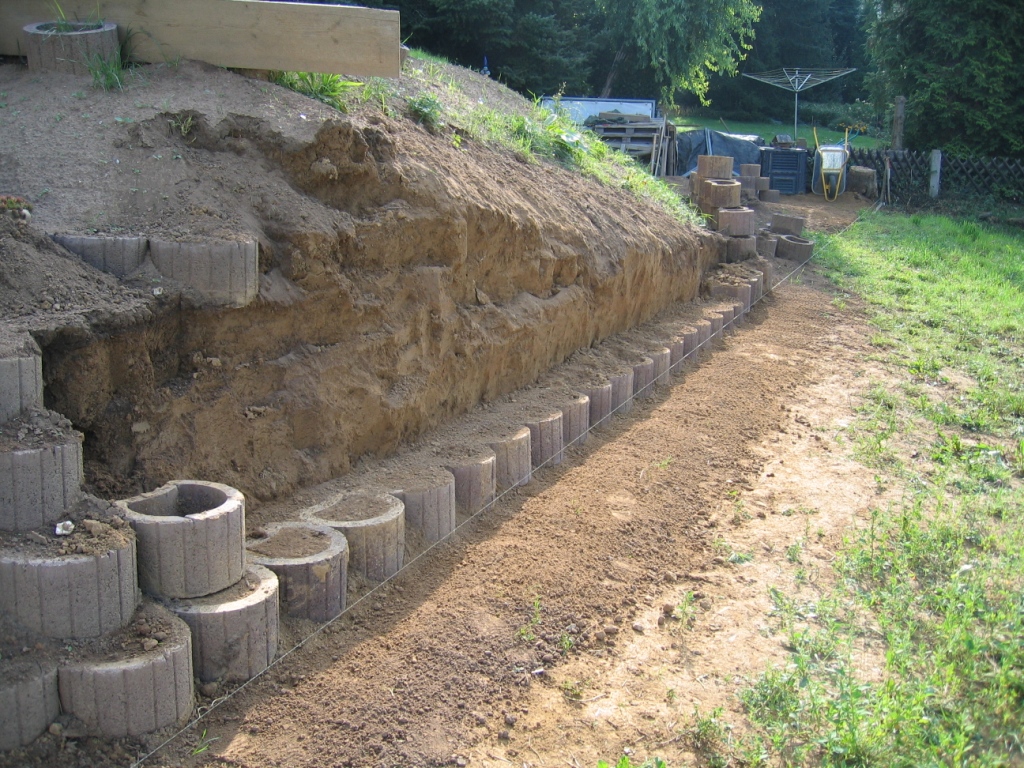

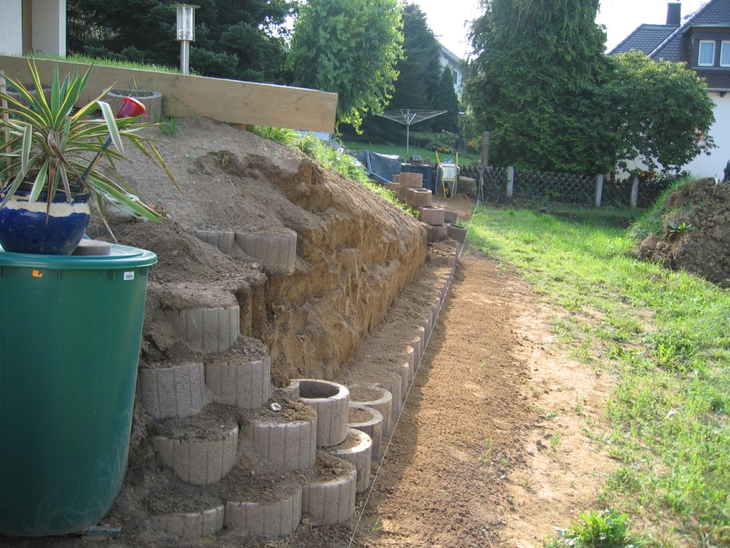

    Hallo, mein Nachbar hinter mir legt gerade sein Grundstück an und hat seine Pfanzensteine genau auf die Grenze gesetzt. Ist dies erlaubt? Ich hänge mal zwei Bilder an.
    Zwei Hinweise noch unsere Geände ist noch so wie es gewachsen ist. Beim Nachbar wurde wie man sieht massiv aufgeschüttet.
    Gruß und Danke
    Marco

    Ob die Aufschüttung im Prinzip zulässig ist, hängt von der örtlichen Genehmigung ab.
    SO ausgeführt ist sie aber mit Sicherheit NICHT zulässig....
    Fehlt nur noch das Warnschild, daß das Wasser sein Grundstück nicht in Richtung zu Dir verlassen darf...
    Man sollte mal prüfen, ob sein Gebäude überhaupt die richtige Höhenlage hat!

    Zum Verständnis: ist die Grenze auf Höhe der Richtschnur oder mittig unter den Steinen?
    Ist das massive Aufschütten erlaubt?

    Die Richtschnurr ist verläuft auf der Mitte des Grenzsteines.
    Heute hat er weitergemacht und er will scheinbar den Hang nun mit den Steinen Befestigen. Er hat auf dei vorhandene Reihe noch zwei draufgesetzt allerdings nicht nach hinten versetzt sondern wagerecht nach oben.
    Ausserdem hat er kein Fundament gemacht. Es wurden auf keinen Eisen oder Beton verwendet. Er will scheinbar seinen Hang nur mit der Erde befestigen.
    Ob das Hält?

    die steine so aufzustellen spart zwar material , ist vom hersteller so nicht vorgesehen .
    j.p.
  6. #6 wasweissich, 27.08.2008
    wasweissich
    wasweissich Gast
    betonfundament im klassischen sinne ist nicht unbedingt notwendig .
    eisen auch nicht.
    wenn die steine richtig aufgestellt werden , hält es auch , abgesehen von der beschissenen (musste ich schreiben) optik...........
    im normalfall darf eine anschüttung ab einer bestmmten höhe erst einige meter von der grenze anfangen ,ist aber regional unterschiedlich geregelt....

    mist...jetzt weiß ich was ich mit meinen Hangflorsteinen falsch gemacht habe. Hab die Einkerbung immer zum nächsten Stein gesetzt. In der vom Nachbarn praktizierten Weise hätt ich weniger gebraucht.....:biggthumpup:
    ...aber mutig ist er schon...ich tippe mal auf 6 Lagen Steine

    ich habe schon mit Ihm geredet da die Steine erst 2m auf meinem Grundstück waren (er hatte den Grenzstein nicht mehr gefunden sagt er und dachte es stimmt schon so). Nun setzt er die Steine neu ausserdem ist er sauer und redet nicht mehr mit uns, daher kann es nicht schlimmer werden.
    Übrigends die Schnurr habe ich gespannt.
    Dingo hat es richtig erkannt ich habe mir das die letzten Gewitter angeschaut und da ist das Wasser nur so runtergerauscht, ausserdem habe ich einen kleinen Sohn der nicht unbedingt unter dieser Konstruktion liegen soll, daher geht es wohl ohne Kreisbauamt nicht.

    zusammen kracht sowas eher nicht , aber eine solch hohe anschüttung darf bei uns erst 2 bzw 3 meter von der grenze beginnen (ohne erlaubnis des nachbarn,also deiner) variiert von gemeinde zu gemeinde etwas........

    ... bei dieser Höhe muss ja da oben auch noch ne Absturzsicherung (vulgo: Geländer) drauf.

    Sieht man auf Bild 2 links das Haus? :yikes Hat er seinen Keller nachträglich eingebuddelt?

    Wann wurde denn aufgeschüttet - jetzt? Oder wrude schon vor x Jahren aufgeschüttet und jetzt wird die Abstützung neu gemacht?
