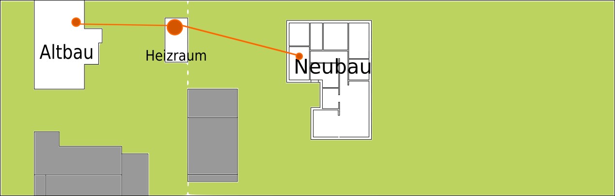

    nach eifrigem Mitlesen habe ich noch keine vergleichbare Konstellation gefunden, daher möchte ich euch mal unser Unterfangen vorstellen. Eins vorweg: Mir ist bewusst, dass ich hier keine rechtsverbindliche Förderberatung bekomme, aber bei der BAFA jemanden zu erreichen, scheint aussichtslos.
    Wir planen im nächsten Jahr ein Einfamilienhaus in zweiter Reihe hinter dem Haus meiner Oma zu bauen. Wegen der strategisch günstigen Lage der Garage genau zwischen dem Altbau und Neubau haben wir überlegt, diesen Raum zum Heizraum umzubauen und wenn möglich beide Häuser von dort mit Wärme zu versorgen. Dazu soll ein Scheitholzkessel und ein "Hauptpuffer" in die Garage und eine Solarthermie-Anlage auf das Dach der Garage. In die Wohngebäude kommt dann jeweils ein kleinerer Puffer (ca. 500 Liter), so dass kein kontinuierlicher Wärmestrom im Boden zwischen den Wohngebäuden und dem Heizraum benötigt wird. Angehängt mal eine Skizze.
    Im Haus meiner Oma würden wir eine Gasheizung ablösen, wobei sie meistens für Wohnzimmer/Küche den Kachelöfen heizt und die Gasheizung nur in der strengsten Frostperiode aufdreht.
    Nun frage ich mich, welche Förderungsvoraussetzungen der BAFA hier erfüllt sein könnten:
    • Heizungstausch Gasheizung: ziemlich sicher
    • EE-Hybrid mit Biomasseheizung? (Solarthermie + Scheitholzkessel)
    • Gebäudenetz Errichtung/Erweiterung?
    Kann man bei zwei beheizten Wohngebäuden schon von einem Gebäudenetz sprechen? Und welche Arbeiten sind überhaupt förderfähig? Der Einbau einer Heizung im Neubau sollte ja nicht förderfähig sein. Wenn man jedoch unterstellt, dass meine Oma ihren alten (mit Ausnahme des Dachs) unsanierten Ziegelbau komplett mit unserer Heizanlage heizt, dann gehen locker drei Viertel der Heizlast auf den Altbau. Dann wäre meine Sicht: Wir ersetzen die Gasheizung meiner Oma durch eine EE-Hybrid-Heizung und schließen als positiven Nebeneffekt gleich den Neubau mit an.
    Hat von euch schon jemand ein vergleichbares Vorhaben zu einem BAFA-Antrag übersetzt oder hat Tipps, wie man hier vorgehen kann?

  8. #8 SIL, 29.11.2022
    10.865
    4.212
    Ja förderfähig.
    Ja , Definition wurde geändert , ab 2 Wohngebäuden.
    So ist es.
    Das wäre der gängige Weg.
    Es sind zwei Anträge
    Einmal das Gebäude dem die Heizungsanlage zugeordnet ist ( Altbestand ) wird ein Antrag auf Errichtung eines Gebäudenetzes gestellt.
    Für das neue Gebäude wird ein Antrag auf Anschluss an ein Gebäudenetz gestellt.
    Du kennst den Cap ? Und bei Gasheizung über 20 Jahr , sollten bei EE Hybrid , die zusätzlichen 10% dazukommen also 30% max

    Ich gehe - und das ist eine Ergänzung zu @Deliverer - mal davon aus, dass Ihr noch nie im Neubau oder gut gedämmten Bau mit FBH gewesen seid. Dann wüsstet Ihr, dass der Fußboden mit Holz nicht zu warm, sondern eigentlich gar nicht warm ist. Geht auch nicht, wenn im Neubau im tiefsten Winter vielleicht 30 Grad (also eigentlich sogar zu kalt für die Dusche) "warmes" Wasser durch die FBH fließt. Bei den aktuellen Temperaturen sind es vielleicht 25-26 Grad. Viele Häuslebauer fragen sich dann, ob die Heizung überhaupt an ist, weil man am Boden nichts merkt.

    Was den CO2-Fußabdruck angeht, hätte ich noch ein ganz gutes Gewissen. Der Wald in der Familie gibt es her und wächst ziemlich sicher jedes Jahr stärker nach als unser Verbrauch wäre. Und Pellets wollen wir eh nicht nutzen, da teile ich die Bedenken.
    Aber von der anderen Perspektive werden wir das Ganze genauer beleuchten. Wenn wir uns den Neubau auf einer grünen Wiese vorstellen, würde ja niemand auf die Idee kommen, einen Scheitholzkessel einzubauen bei dem geringen Heizbedarf. Was aus dem Vorderhaus später mal wird, ist so unsicher, dass eine Optimierung des Gesamtsystems eigentlich nur in die Hose gehen kann.
    Da sind wir wahrscheinlich gut beraten, noch mal die pragmatische Variante gegenzurechnen: Oma heizt weiter ihre Kombi aus Kachelofen mit ihrem sehr zurückhaltenden zusätzlichen Gasverbrauch (der Tankinhalt hält wahrscheinlich noch ein paar Jahre). Wir konzentrieren uns ausschließlich auf den Neubau und lassen die Heizungstausch-Förderung mal außer Betracht. Hinterm Neubau sind noch knapp 1000m² unbebaute Wiese, das böte sich natürlich an, den Tiefbauer beim Aushub der Bodenplatte gleich noch den Aushub für einen Ringgrabenkollektor machen zu lassen...
    Ihr seht: Wir sind offen für andere Lösungsmöglichkeiten ;-)
