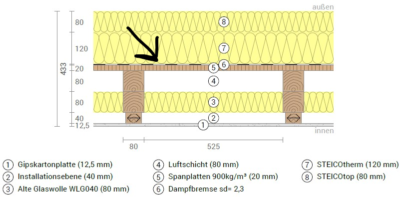

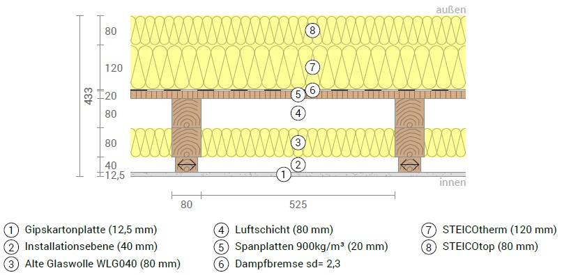

    Guten Abend,
    wir sanieren derzeit ein Haus von 1975 im Westerwald.
    Der Dachaufbau ist von der Vorbesitzerin wie folgt überlassen worden:
    Rigibs von unten, alte Dämmung und OSB von oben.
    Unser Energieberater hat nun folgende Idee der Dämmung:
    Wir verlegen im Rahmen der Sanierung neue Strom und Netzwerkkabel im Haus, natürlich bevorzugt über den Dachboden.
    Die Dämmung soll am Ende begehbar sein, da wir auch eine Be- und Entlüftungsanlage einbauen, deren Filter wir natürlich reinigen wollen etc.

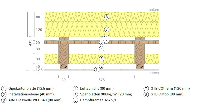

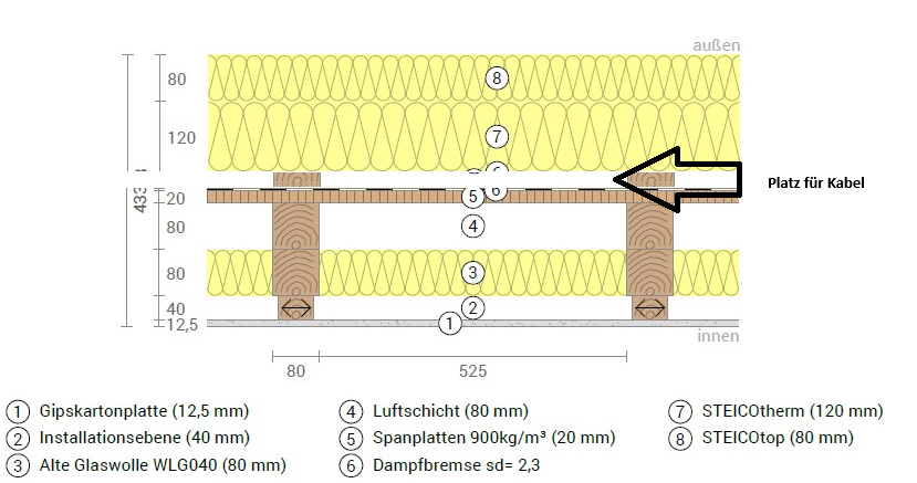

    Meine Idee ist, die Kabel oberhalb der OSB-Platte zu verlegen, ist natürlich einfach und bequem. Nach Abschluss dieser würde ich dann hierdrüber die Dampfbremse verlegen. Nun wäre der Untergrund nicht mehr eben und die Platten danach würden kippeln.
    Daher war meine Idee, noch eine Schicht mit Dachlatten auf der Dampfbremse einzuziehen, nachdem alle Kabel liegen. Dadurch hätte ich wieder eine ebene Lattung, auf der die Dämmplatten aufliegen.
    Ist diese Idee so unbedenklich?
    Vielen Dank schon mal für eure Hilfe!
