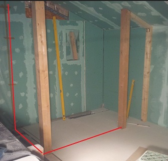

    Guten Tag,
    erstmal Willkommen Ein neuer Bauherr am Werkeln :)
    Thema: Begehbare Dusche...
    Es geht darum... Was nutze ich zum abdichten P.. oder O..o Chemie ?
    der eine schwört auf das der andere auf das ... was habt ihr für erfahrungen.
    Danke Im Vorraus

    Eine ganz ungeschickte Frage, denn weder DIY noch Produktbesprechungen sind hier gern gesehen! Ich frage mich vor allem, wie das Holz vor Feuchte geschützt werden soll. Doch nicht etwa mit Verbundabdichtungen eines der genannten Hersteller?

    Ich Habe das holz mit so nem zeug angestrichen das holz vor feuchtigkeit schützt...dann kommen Impregnierte Gipskartonplatten drauf, nach dem alles verspachtelt ist dann eins der genanten Verbundabdichtungen ---> dann fliesen Kleber und fliesen

    Daß das ne hochgradig schadenträchtige Konstruktion wird, ist Dir bewußt?
    Jede kleinste Fehlstelle dort kann sich in wenigen Jahren unbemerkt zu einem Schaden in fünfstelliger Höhe auswachsen!

    Naßraum -- da hat GK nix zu suchen . Auch nicht GKBI -

    als Nassraum würde ich ein häussliches Bad / Dusche nicht unbedingt bezeichnen.....
    Probleme mit GKBI sehe ich keine, sofern die Abdichtung korrekt ausgeführt wird,
    richtig ist allerdings, dass zementgebundene Platten weniger Risikobehaftet sind
    frage mich aber, warum du keine Metallständer verarbeitest?

    warum kann ich keine Grüne Gipskarton platten benutzen ?
    Klar ist Holz nicht optimal im wasser es wir aber verkleidet komplett und dann mit Streichfolie und Anschliesend Fliesenkleber und Fflisen

    In so einem Bereich gehören Zementplatten hin. Und das Holz gegen Metall ausgetauscht.

    Ja stimmt...die frage durfte man aber nicht stellen...und darauf hin meinten alle das alles scheisse ist....holz durch metall ersetzen..eigentlich müßte ich es ja durch alu ersetzen ... sonst rostet es :)
    Soll ich Auf die GipsKarton Platten Jackoboard platten kleben ist das dann besser ?

    die dafür vorgesehenen UW u. CW Profile rosten nicht,
    irgendwelche anderen Platten aufkleben bringt nichts, ausser dem Verkäufer.
    Es ist ein häusliches Bad und man kann die GKBI bedenkenlos verwenden, wenn die Abdichtung korrekt ausgeführt wird

    Nur Die auf dem Bild zu sehe Balken ist einmal der Große vorne Links ist ein Stüzbalken für das Dach und der Rechte ist nur so, denn ich wollte einen Symetrischen eingang... da wird später dann eine Glastüre angeschraubt werden, Links und Rechts eine gesamte breite 1,4 m
    Wenn Ich es korrekt abdichte dann dürfete den balken doch auch nichts passieren oder ?
    Die werden auch Mit GKBI verkleidet und dann mit Dichtband Streichfolie getunt :)
    Richtig ?

    Jou..
