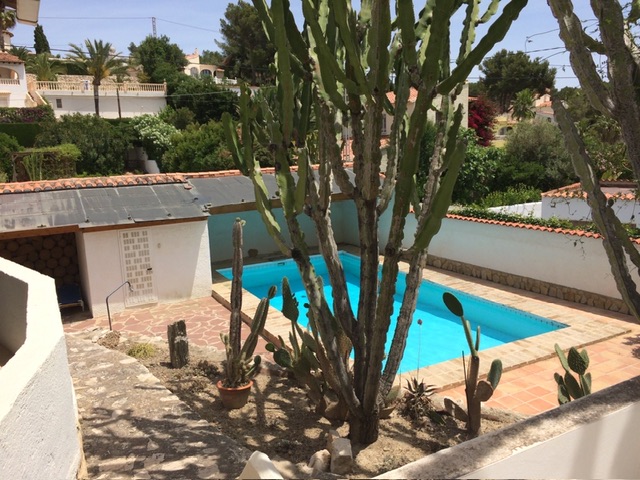

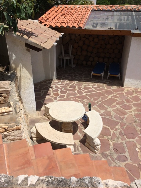

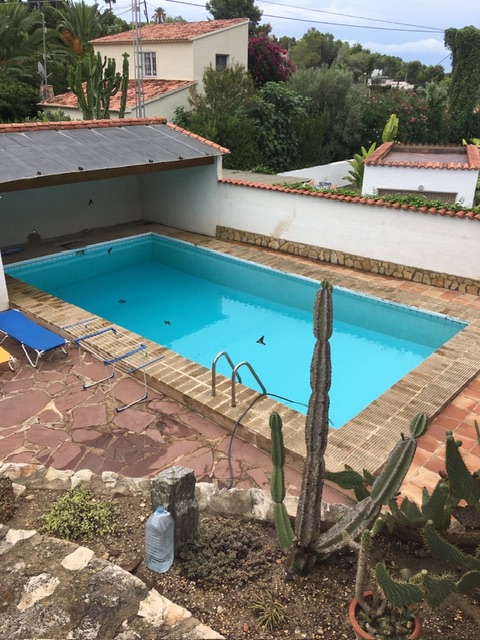

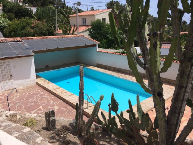

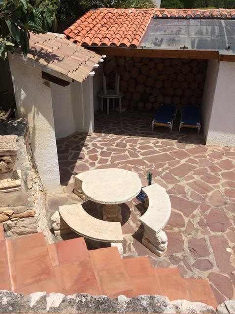

    Ich bin hier schon länger stiller Mitleser aber sonst mehr drüben im HTD-Forum aktiv.
    Nun folgt mein erster und vielleicht nicht letzter Post:
    Lokation: Spanien.

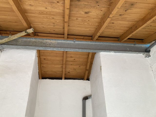

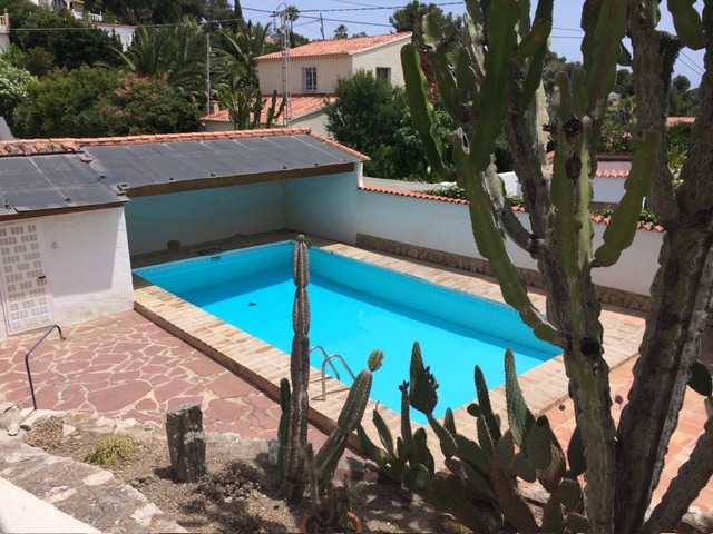

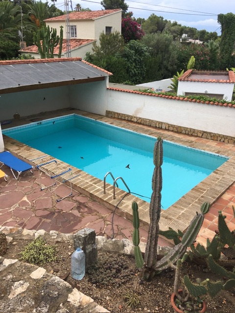

    Nach Rücksprache mit diversen Handwerkern vor Ort sind wir etwas aufgeschmissen. Auf einer caportähnliche Poolüberdachung mit Giebel, soll eine neue Bedeckung mit PV -Anlage.
    PV-Anlage (Handwerker ist deutscher) ist alles geklärt. Aber die Dacheindeckung, ist schwierig.

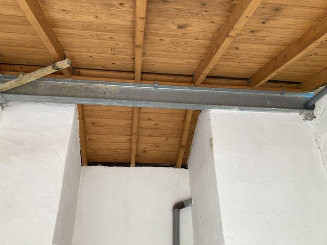

    Das Dachbwar für eine WW Anlage vergrößert worden. Die größeren Überspannungen werden durch jeweils zwei aneinander geflanschten Stahlträgern überwunden.
    Der spanische Vorschlag nach traditioneller Bauweise (Betonträger als Balken auf die Träger, darauf Ziegel in Spieß) ist mir ohne statischen Nachweis durch die Handwerker zu schwer. Den will natürlich keiner von denen erbringen.
    Ich suche nun eine alternative Eindeckung. Ich dachte zunächst an Bitumenbahnen, aber da ich dort keinen finde, der mir das ganze aufbringt und mir bekannte selbstklebende Bahnen entweder einen entsprechenden Untergrund erfordern oder die Anforderungen an die Außentemperaturen in Verbindung mit dem Gefälle nicht erfüllt, bin ich davon ab.
    Bei einer Investition dieser Größe (mit PV drauf) schweiße ich die Bahnen nicht selber. Ist ja kein Gartenhaus, wo man schnell wieder dran kann.
    Dann dachte ich an so etwas wie Doppelstegplatten. Ich bräuchte es aber begehbar und undurchsichtig. Wie die WPC-Dielen für Terassen. Das könnte ich gar selbst verlegen. Aber ein passendes Verlegesystem, dass Nut/Feder abdichtet, habe ich nicht gefunden.
    Letztlich muss das ganze dicht bleiben/ abdichtbar sein, wenn der Unterbau der Panels drauf geschraubt werden.
    Damit gehen mir so langsam die Optionen aus.
    Und so stehe ich vor euch und frage nach Ideen oder Alternativen.
    Anbei noch ein paar Bilder zum besseren Verständnis.
    Liebe Grüße

    Hallo Bisasam,
    die Konstruktion sieht doch ganz solide aus und trägt anscheinend schon länger. Wenn Du jetzt eine leichtere Dacheindeckung wählst bist Du zudem auch auf der sicheren Seite.
    Ich denke hier an ein Blechdach mit Trapezblech, verzinkt und pulverlackiert in Wunschfarbe. Es gibt auch Bleche in Ziegeloptik falls gewünscht, das ist dann aber die PV Befestigung schwieriger als bei Trapez. Trapez gibt es auch einer kleinen niedrigen Welle.
    Die Trapez-Blechbahnen kann man auf Wunschlänge bestellen oder werden vor Ort im Auto von der Blechrolle hergestellt, überlappen eine Welle und sind ewig wartungsfrei dicht. Erkundige Dich einmal ob das jemand bei Dir verarbeitet und lasse es Dir zeigen.
    Grüße
