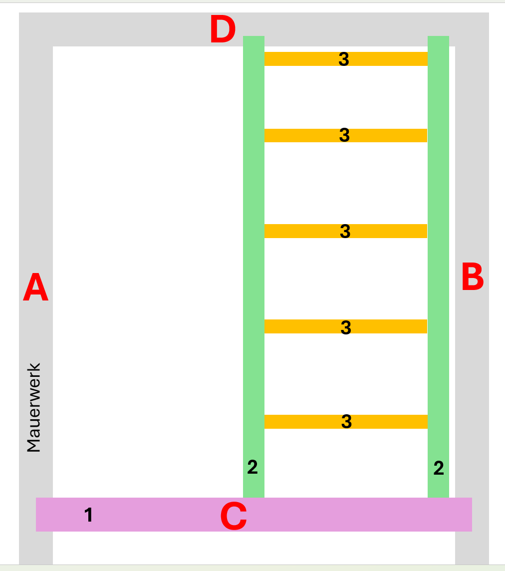

    Hi,
    wir haben ein Treppenloch (mit Absprache des Staitikers!) geschaffen und es wurde auf einer Häfte der Öffnung eine neue Holzbalkendecke (KVH) eingezogen. Da drauf kommt als austeifende Scheibe eine 22 OSB Platte.
    - Träger 1 liegt auf dem Mauerwerk auf
    - Träger 2 sind jeweils mit Balkenschuhen an Träger 1 bzw. dem Mauerwerk verschraubt
    - Träger 3 sind mit Balkenschuhen an Träger 2 verschraubt

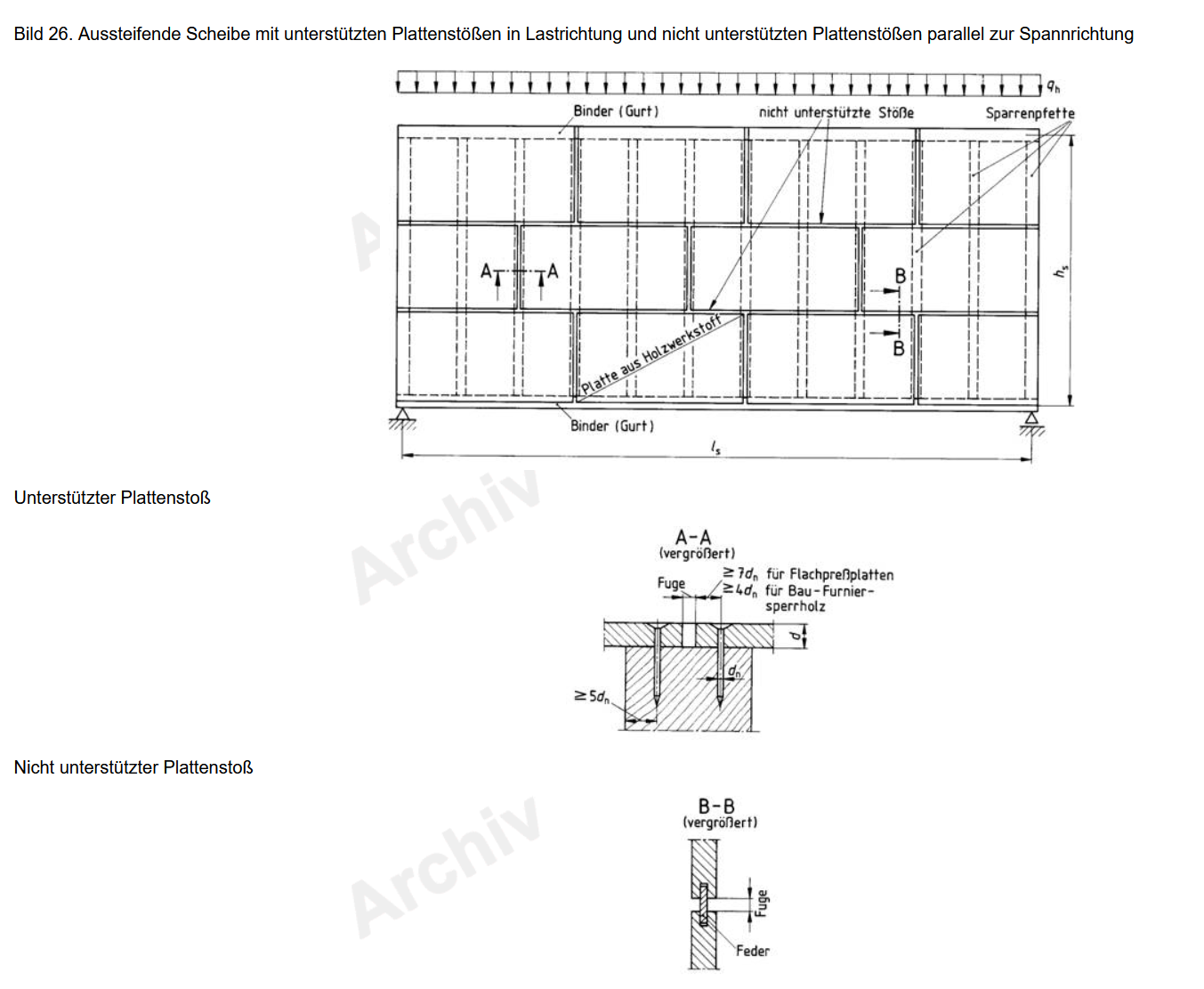

    In der Statik ist u.a. das Bild aus Screenshot (Scheibe) aufgeführt. Mich würde nun Inetressenhalber folgendes interessieren:
    - wie man in der Fachsprache, das was ich als Träger bezeichne nennt (bzw. was ist hier der Binder und was die Sparrenfette)
    - wo in diesem Fall die Lastrichtung ist
    - wie in diesen Fall die Spannrichtung verläuft
