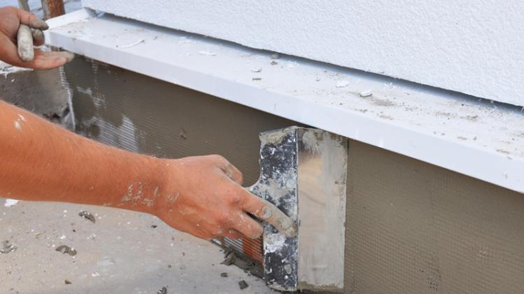

    Guten Tag,
    ich suche für nachfolgend angehängte Grafik den passenden Fachbegriff.
    Wir wollen diese Leiste rundum am Haus anbringen während der Verlegung der Drainage und Sockeldämmung.
    Leider fehlt das passende Schlagwort um die Leiste bestellen zu können.
    Danke und freundliche Grüße
    (siehe Anhang)

    Das sieht zumindest für mich, wie eine Aluminiumfensterbank bzw. Fensterbrett aus.

    Das weiße ist wohl eine Fensterbank. Für was auch immer die hier gut ist.
    Man könnte es auch als gekantetes und pulverbeschichtetes Aluminiumprofil bezeichnen (Fenster ist ja da keines)
    Das graue ist ein Sockelputz (vermute ich mal). Der bekommt dann noch einen Sockelanstrich mit Flexyl oder ähnlichem.
    Wenn die Frage gestattet ist:
    Was erhoffst du dir von diesem Profil?
    Zumal es immer eine gewisse Wärmebrücke darstellt und sich mir die Sinnhaftigkeit noch nicht erschließt?

    Gesimsblech !?

    ja natürlich. Mein Sockel ist breiter als die Hauswand. Nun steht der dadurch halt hervor. Und da wir Sockel sowie Hauswand dämmen wollen, würde die Brühe von der Hauswand Gefahr laufen zwischen Dänmung von Sockel und Hauswand zu laufen. Daher wollten wir zwischen den zwei Schichten dieses Blech anbringen damit das Wasserer sauber von der Fassade abgeführt wird und nicht auf der Sockeldämmung landet.
    Ich werde mal sehen ob ich ein Bild dazu finden. Denn im Normalfall soll die Fassade ja über den Sockel überstehen bzw mindestens bündig enden damit keine Feuchtigkeit hinter die Dänmung kommen kann.
    Wir wollen also erst den Sockel dämmen, dann darauf dieses Blech anbringen und dann darüber erst mit der Fassadendämmung anfangen.

    Danke das wars.
