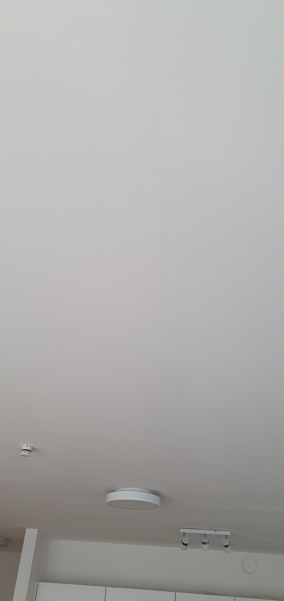

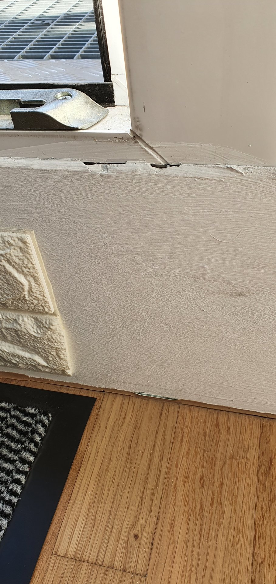

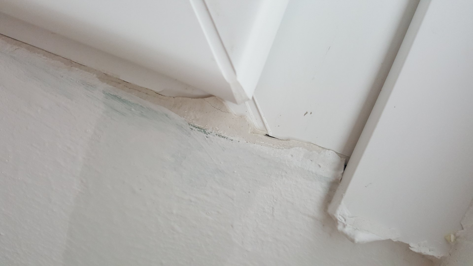

    Leider habe ich ein kleines Problem und hoffe jemand kann mir einen entscheidenten Hinweis liefern.
    Letztes Jahr habe ich meine erste eigene Wohnung übernommen, die von einem der größten österreichischen Bauunternehmen errichtet wurde (Str...). Standardmäßig wurden dort Behindertengerechte Terrasentüren montiert, diese stammen ebenfalls von einer in Österreich recht bekannten Firma (Int....).

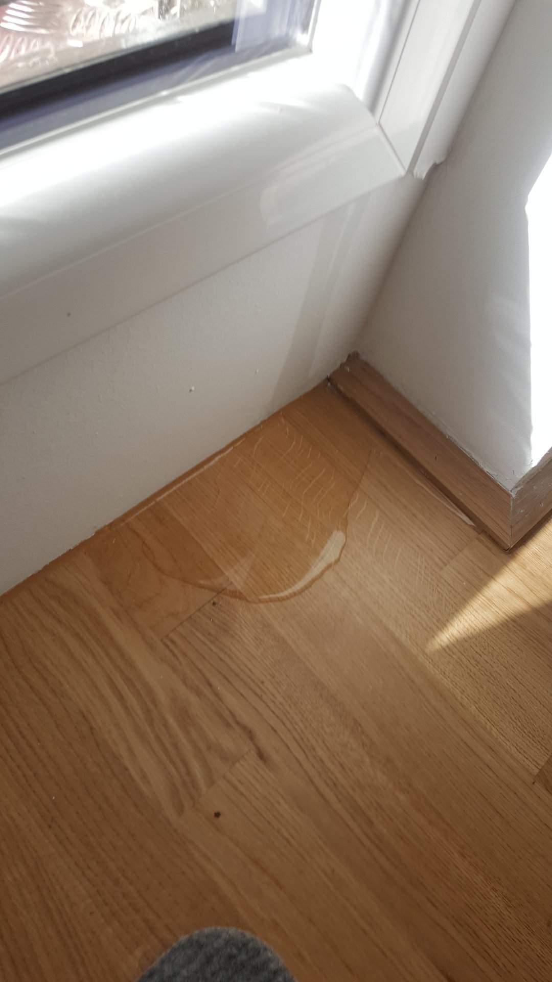

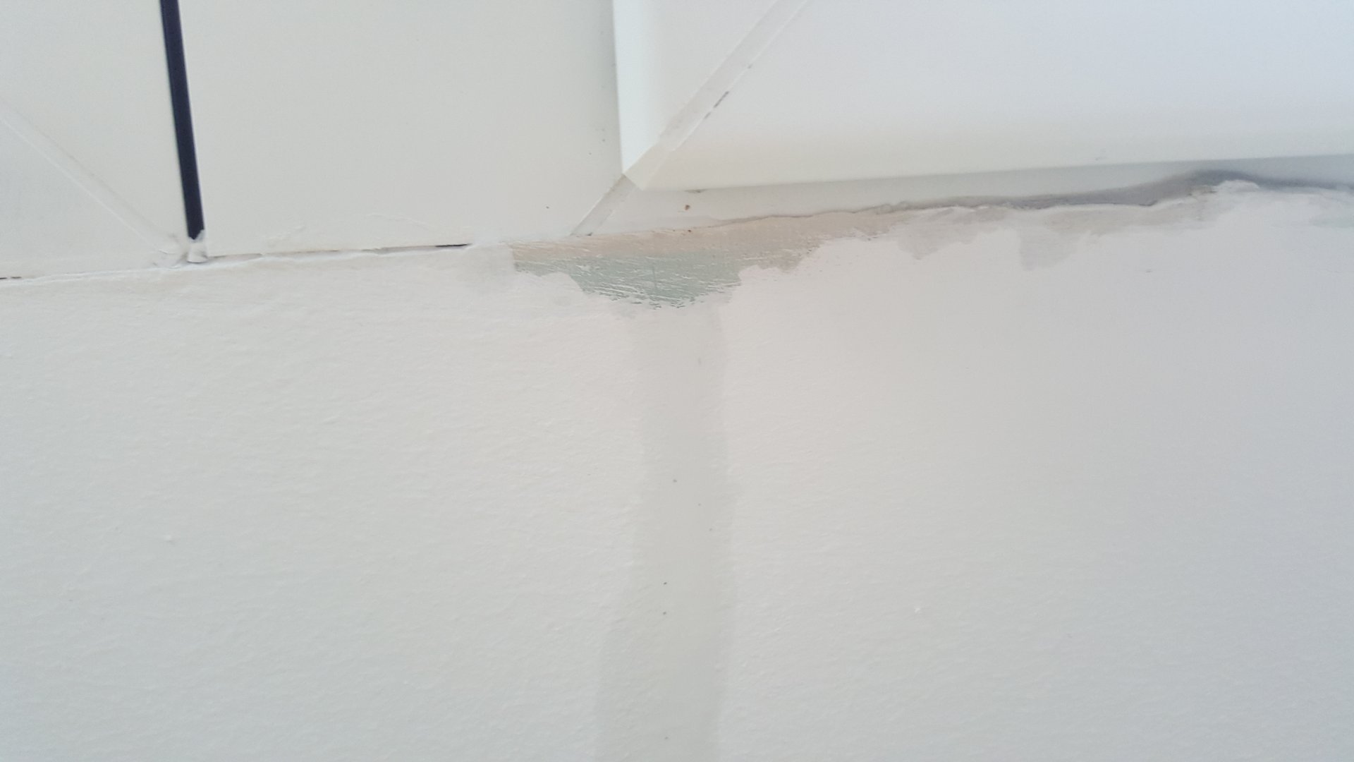

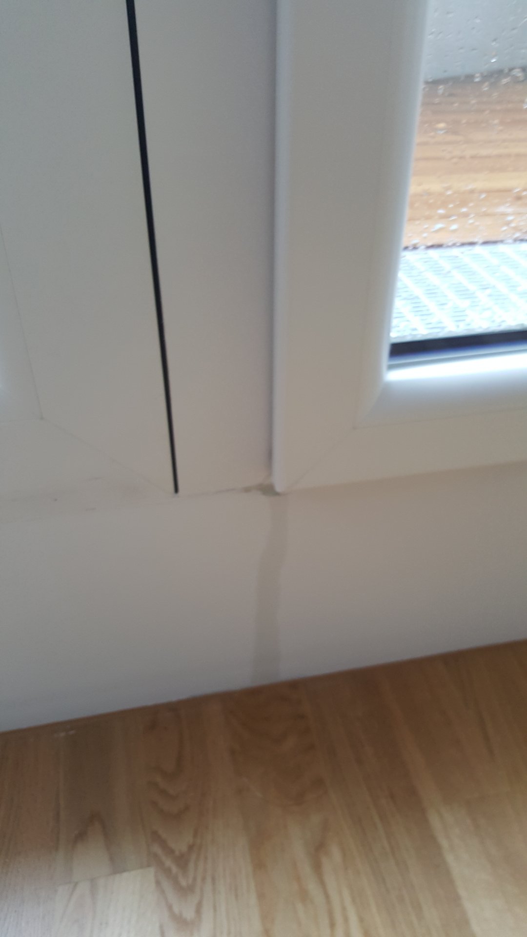

    Das Problem, es rinnt bei starken Regen immer wieder rein (bei geschlossenen Fenstern natürlich). Das Wasser tritt dann seitlich bei der Tür aus. Nach monatelangen ansuchen kam einmal ein Herr vorbei, welcher meinte ich solle die Fenster nicht mit dem Gartenschlauch abspritzen, da wäre es logisch das Wasser eintritt und das lässt sich nicht vermeiden.
    Und Regenwasser könne ja sowieso nicht dort himkommen, weil es ja überdacht ist. Er hat mich da stehen lassen wie einen Spaßti, als ob ich mir das alles nur einbilde. Die Tür wurde dann so stark eingestellt das man fast 2 Händebraucht um diese zu öffnen (soviel zu behindertengerecht). Während er da war, hatte er mit seinem Vorgesetzen gesprochen, konnte leider nicht alles hören, aber er meinte das irgendwas drunter evtl. vergessen wurde und er nicht den Kopf dafür hinhält... am Ende meinte er dann nur "ok, so machen wir das" zu seinem Chef.

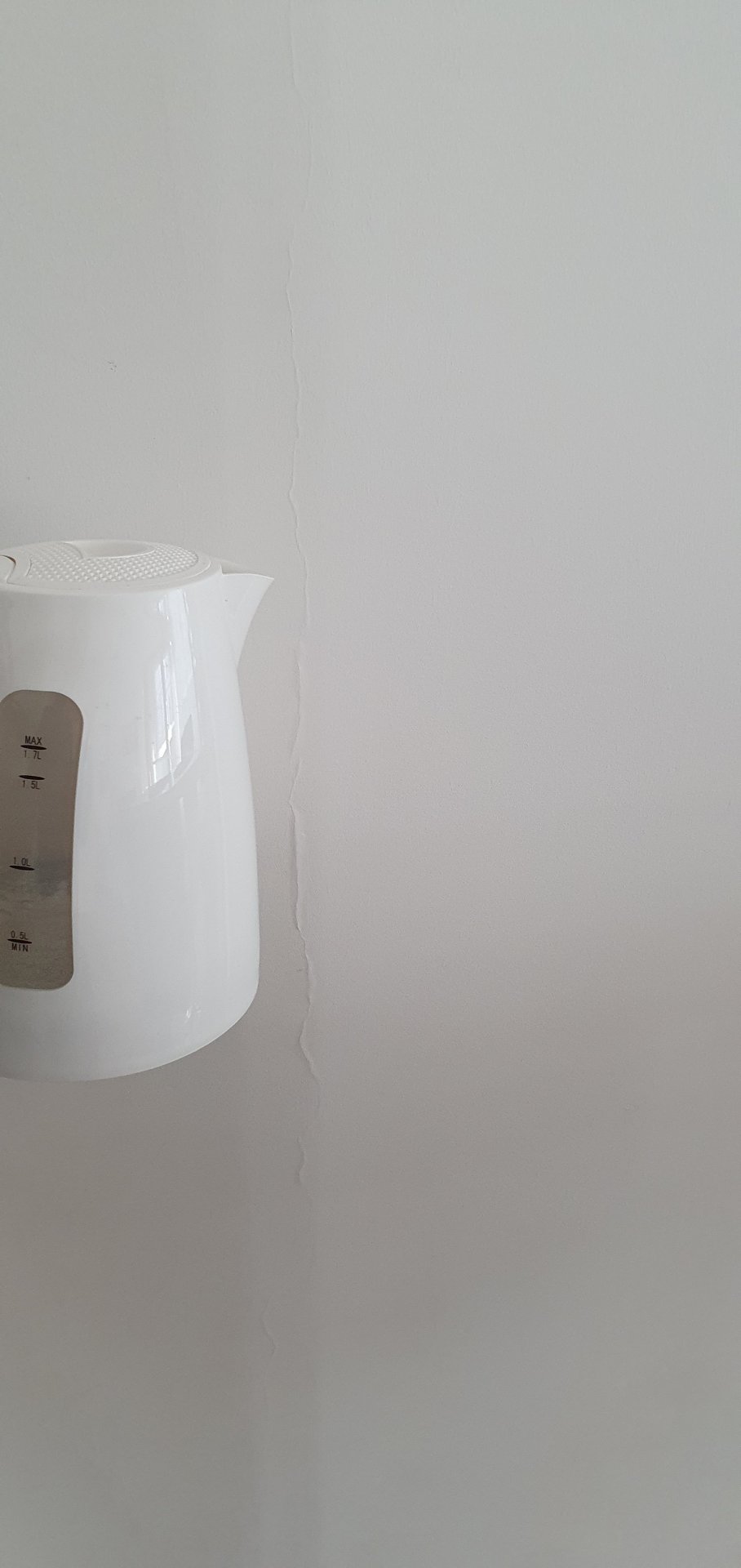

    Fühle mich etwas geneppt. Wenn es schneit und der schnee taut rinnt auch etwas Wasser rein und eben jedes mal bei starken Regen, denn es ist nur teilweise überdacht. Die Firma will nicht mehr kommen und das Bauunternehmen beruft sich auf die Fensterfirma welche meint das alles so in Ordnung ist und man eben nicht den Gartenschlauch benutzen dürfe,.. das mit dem Regen könnte aufgrund der Überdachung ja gar nicht sein (ich lüge..).
    Habt Ihr ein paar tipps für mich?
    Hatte hier ein paar Infos gefunden.. aber das entscheidende konnte ich auch nicht rauslesen. Mir ist klar das ich mir einen Anwalt nehmen könnte aber gegen die Megafirmen hätte ich als Ahnungsloser wohl keine Chance.

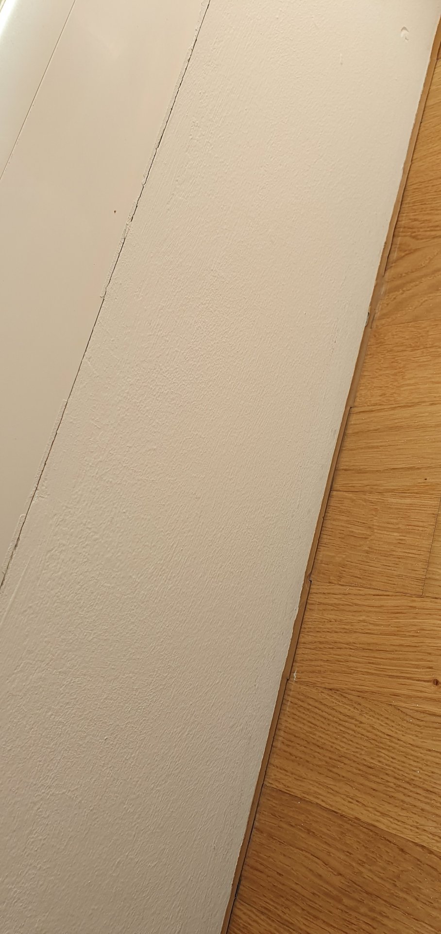

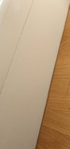

    Anbei ein paar Fotos... laut Bauunternehmen und Fensterfirma ist das normal... auch diese langen aufgequellten Streifen an der Wand. Sieht das für euch echt normal aus?
    Im Bereich der Tür knarrt der Parkett schon, aber auch das bilde ich mir nur ein laut Baufirma, weil der Parkett ein "Steck" Parkett ist und gar nicht knarren kann - sprich er wurde nicht verklebt.

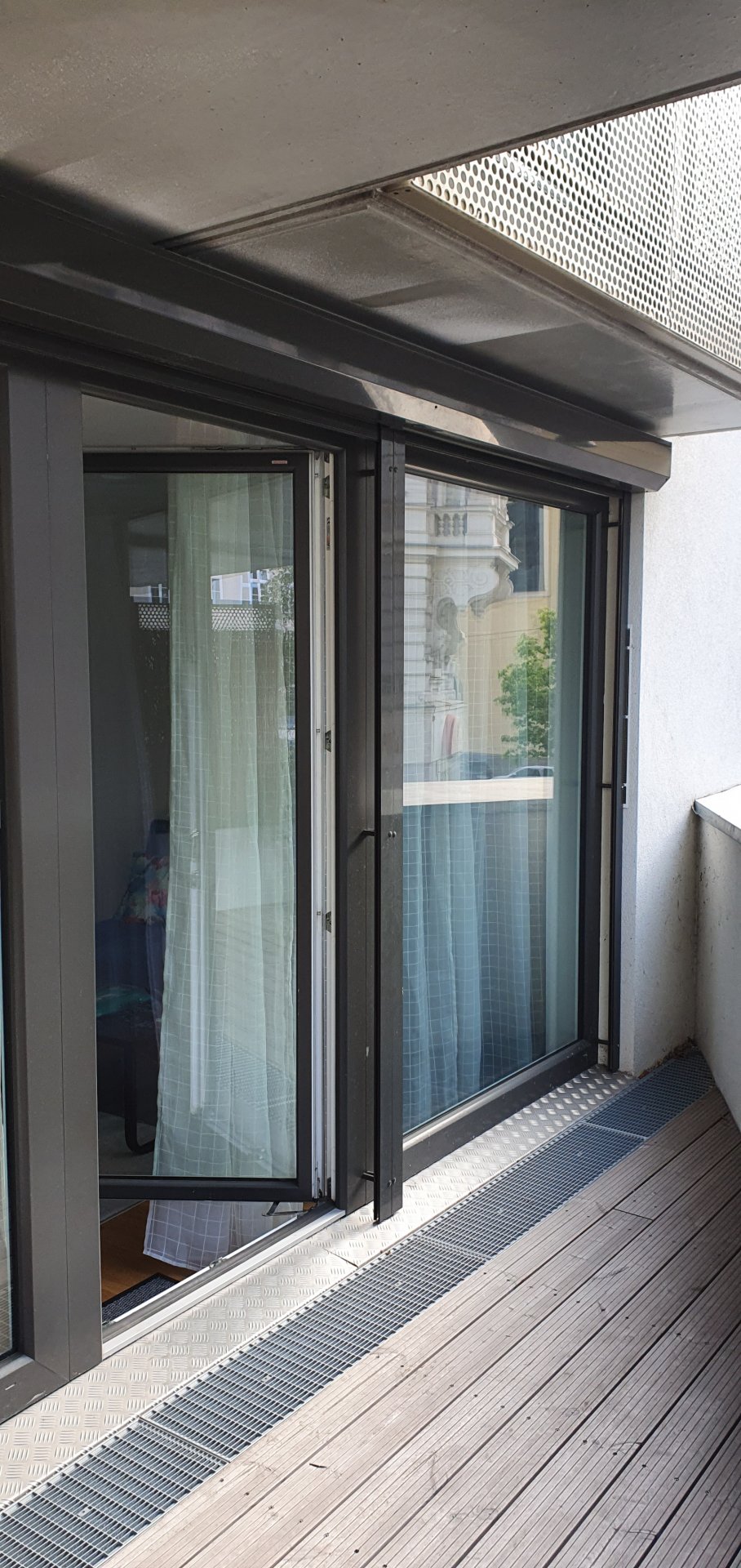

    Täusche ich mich oder muß man von drinnen nach draußen eine Stufe hochsteigen?

    Wenn die Strabag als Generalunternehmer auftrat müßt ihr euch nur an die halten und nicht an Internorm als Fensterhersteller.

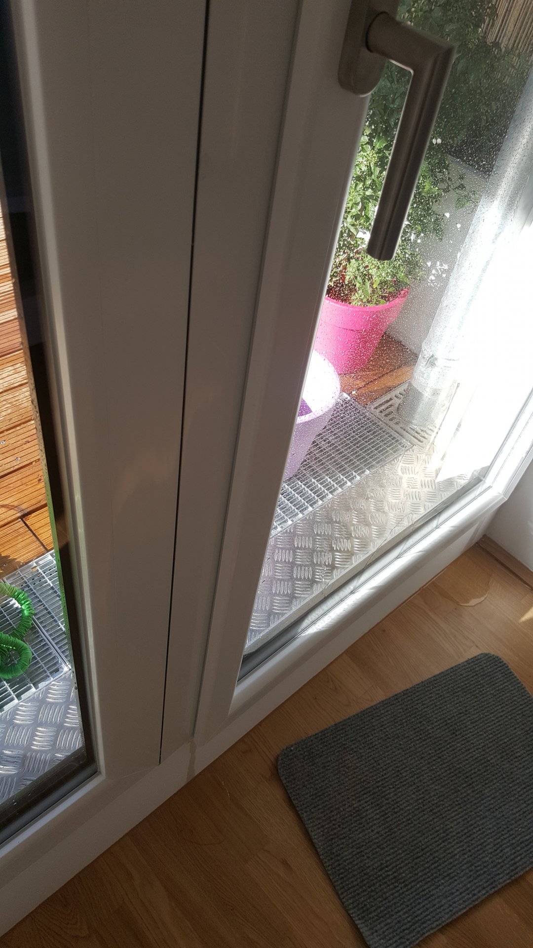

    Wenn die Überdachung nicht als Schlagregenschutz genügt muß eine Rinne vor der Tür vorgesehen werden.

    Die haben doch da von Innen irgendwas über den Rahmen geklebt und dann weiß angestrichen. Ich wette das Wasser kommt eher unter dem Fenster durch.

    Ja, man muss von drinnen nach draussen eine Stufe steigen. Die Fensterfirma meinte das ist so behindertengerecht ausgeführt, wollte wohl Firma so haben von welcher wir die Wohnung haben. Das man so eine "hohe" Stufe als Behindertengerecht bezeichnet war mir neu, eigentlich dachte ich zu erst er macht einen Scherz,... aber durch eine (zukaufbare) Rampe wird es behindertengerecht. Warum es nicht gleich eben gebaut wurde entschließt sich meinem Horizont :)
    Auch Vielen Dank dir Andreas. Ja, das selbe dachte ich auch... Das Bauunternehmen verwies aber immer wieder auf die besagte Fensterfirma. Es hat erstmal gut 3 Monate gedauert bis da mal jemand kam, das war das einzige und letzte mal das jemand da war. Innerhalb des Jahres nach dem Bezug habe ich mehrfach reklamiert, ohne Antwort, .. wurde so lange ausgesessen bis die Gewährleistungspflicht von beweglichen Teilen (1 Jahr) vorbei war und mir gesagt wurde ich hätte keinen Wartungsvertrag abgeschlossen -> Pech. Ausserdem würde ich ja sowieso die Fenster mit dem Regenschlauch waschen, denn Regen kann dort nicht hin kommen, somit gibt es keinen Grund sich das nochmals anzuschauen. Leider kein Scherz.
    Es gibt eine "Rinne" vor der Terrassentür, ich bin mir nicht sicher ob es das selbe ist wie du meinst.. man sieht es auf dem Foto, so ein Blechgitter und dort rinnt Wasser rein, vielleicht ca 8cm vom Fenster entfernt.

    Das habe ich mir auch schon überlegt,.. auf dem Foto sieht es nämlich auch so aus - und für mich als Laie ist dieser lange zwischenstand von Türe und Mauerwerk bisschen komischen.... könnte auch zusammen passen mit dem Gespräch vom Fenster Typen. Aber leider weiß ich auch da nicht ob das bei Neubauten evtl. normal ist.

    Das kann auch nur ein dummer Scherz sein. Ist unter der Terrasse ein beheizter Raum? Nur damit könnte ich mir die Aufwärtsstufe erklären. Barrierefrei ist die Konstruktion keinesfalls. Auch in Österreich nicht.

    "Diese Balkontüren haben ein Schwellenprofil und nicht einen Fensterrahmen wie zb. ein normales Fenster.
    Bei den Balkontüren gibt es mehrere Anpressdichtungen die den Eintritt von Schlagregen verhindern sollen.
    Selbstverständlich sollte eine Balkontüre nicht mit dem Gartenschlauch gereinigt werden da es dann zu einem
    Wassereintritt kommen wird. Egal wie gut und wie fest die Anpressdichtungen eingestellt sind.
    Dies ist selbstverständlich kein Mangel"

    Beim nächsten Regen erstmal prüfen, wo genau das Wasser eintritt. Wegen der Barrierefreiheit Anwalt einschalten. Es kann sogar sein, dass sie dadurch gegen die Baugenehmigung verstoßen haben, wenn diese einen gewissen Anteil an barrierefreien Wohnungen im Objekt fordert.
