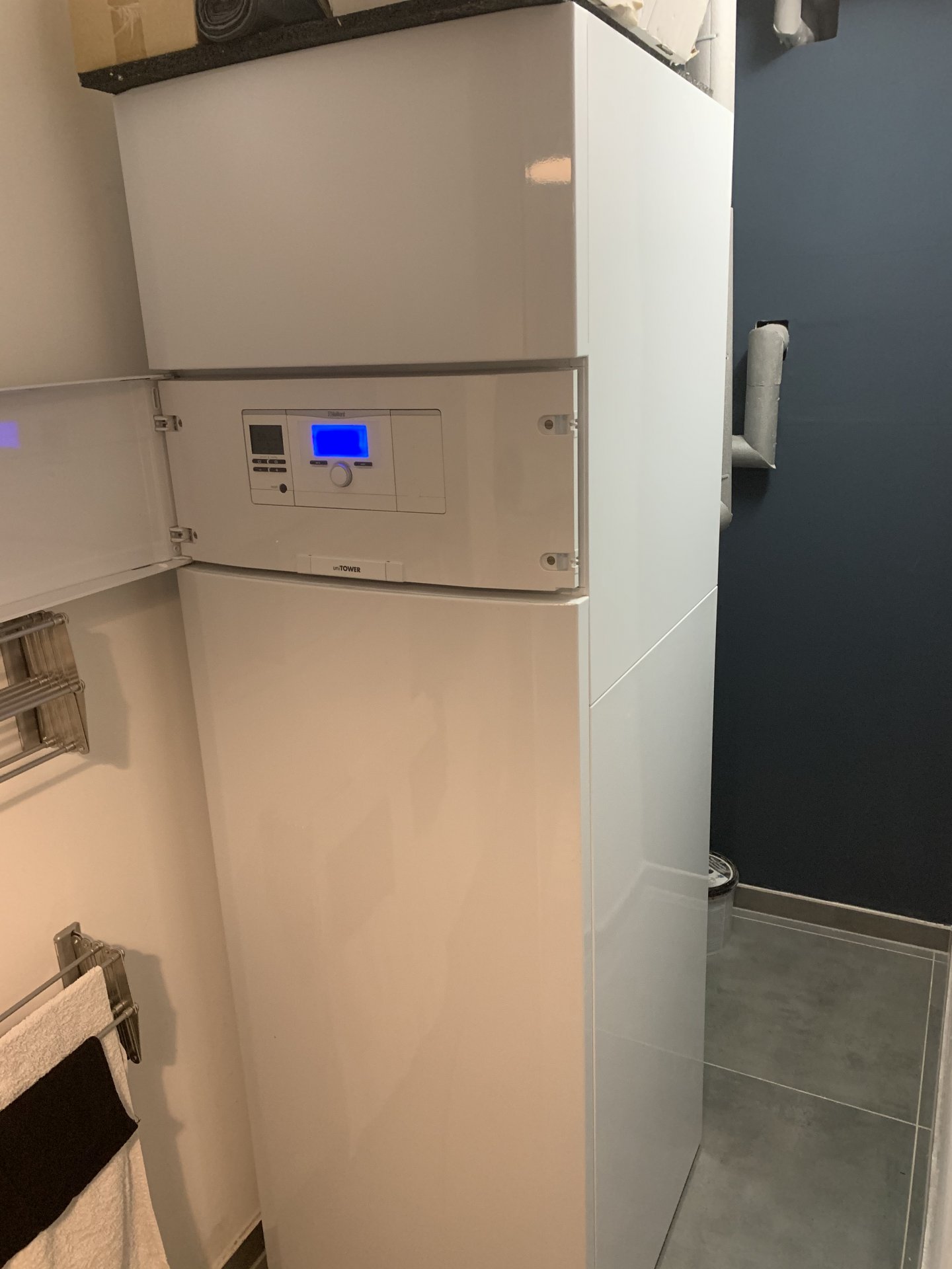

    Hi,
    unsere Vaillaint LWP Unitower + Ausseinheit (VWL 85/3) schafft grade bei 0 Grad Außentemperatur max. 35 Grad Vorlauftemperatur im Heizbetrieb (angefragt sind 45 Grad). Die Räume bleiben daher je nach Etage zwischen 18 -20 Grad kalt.
    Das Mist-Ding nervt mich echt seit 2 Jahren schon ab.
    Bei Warmwasser schafft das Ding ohne Probleme eine Vorlauftemperatur von 60 Grad bei 55 Grad Warmwasser (auch ohne Heizstab).
    Wie kann es sein dass die Anlage bei nur bei Warmwasser die angefragte Vorlauftemperatur schafft und im Heizbetrieb bei 35 Grad Feierabend ist (obwohl die Aussenenheit weiterläuft)?

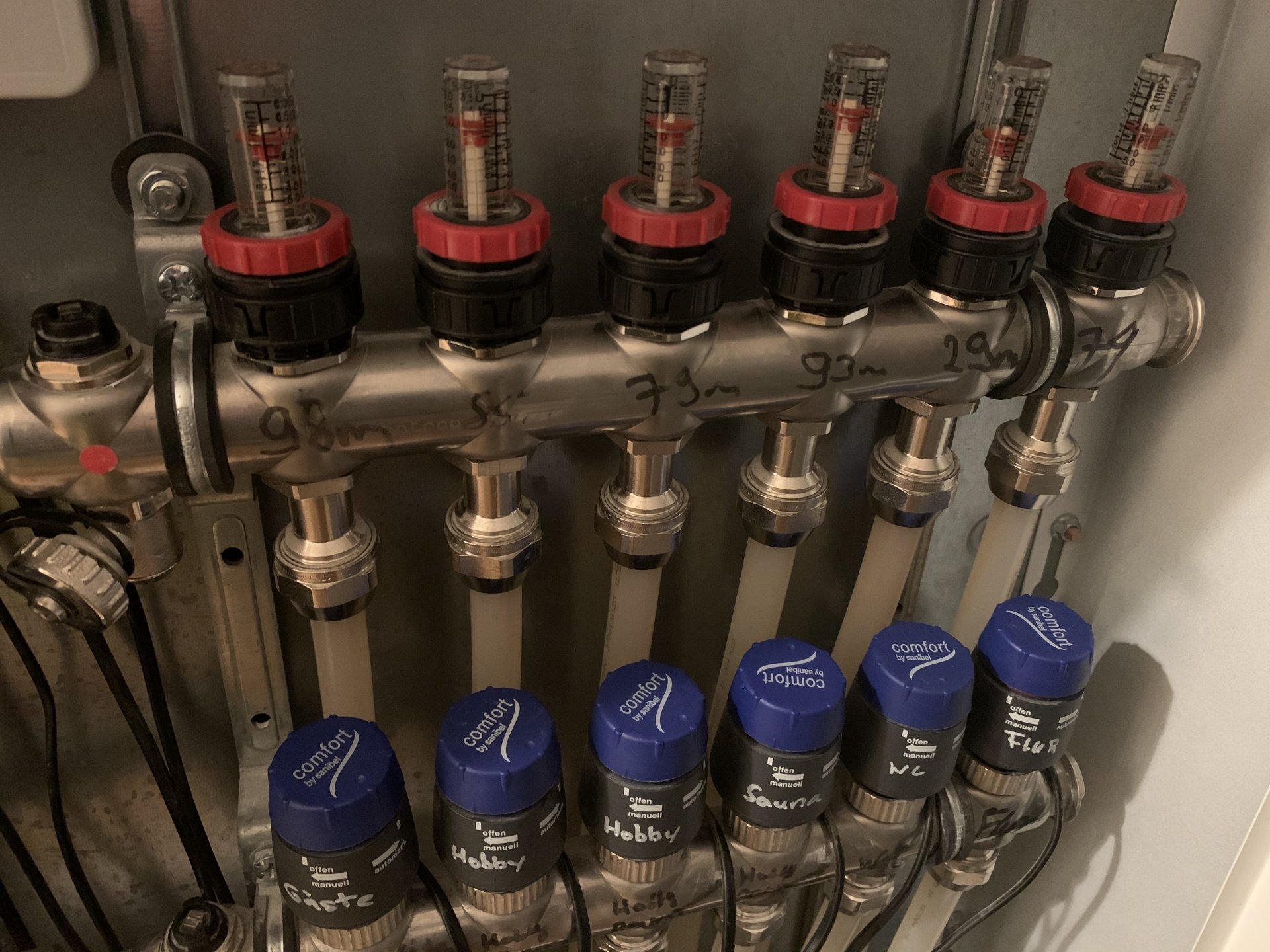

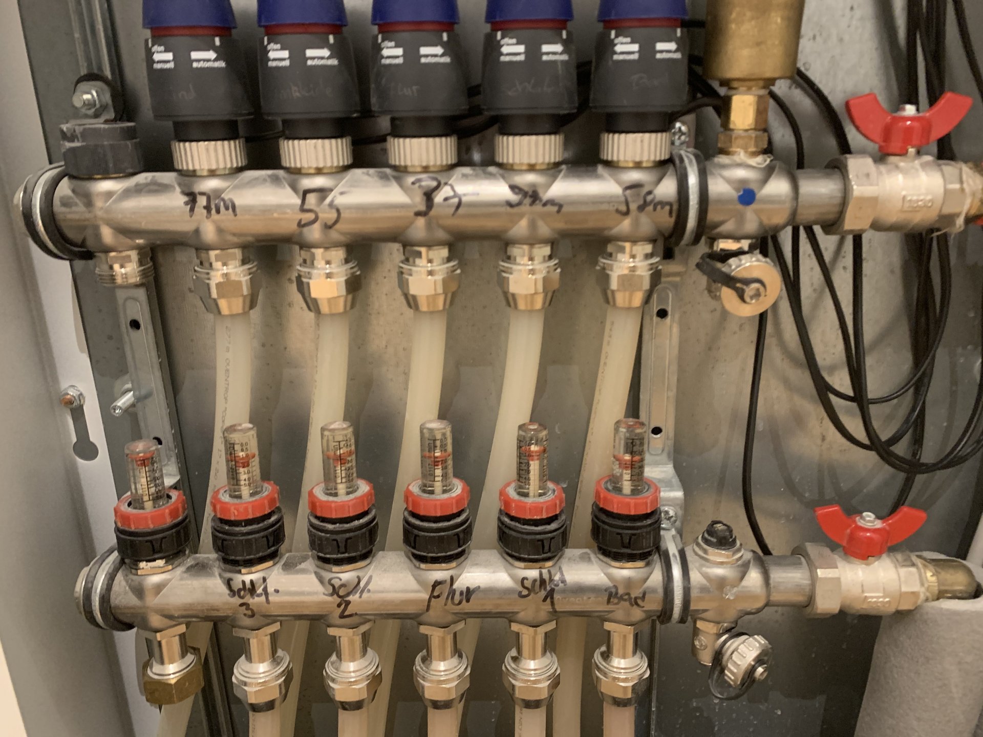

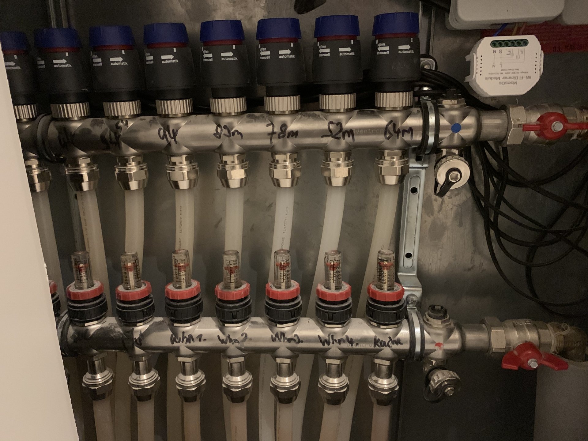

    Verteiler 1:
    6 Kreise (98 m, 55m, 79m, 93m, 29m, 79m)
    Verteiler 2:
    8 Kreise (78m, 44m, 54m, 94m, 89m, 78m, 52m, 64m)
    Verteiler 3:
    5 Kreise (77m, 53m, 37m, 97m, 58m)

  10. #10 Fabian Weber, 15.02.2021
    15.361
    5.960
    Warum sollen denn schon bei 0Grad AT 35Grad Vorlauftemperatur herrschen, das ist doch eher was für -15Grad AT.
    Klingt für mich nach einer viel zu hohen Heizkurve und gleichzeitig abgewürgten Hydraulik.
    Domski gefällt das.
  11. #11 Fabian Weber, 15.02.2021
    15.361
    5.960

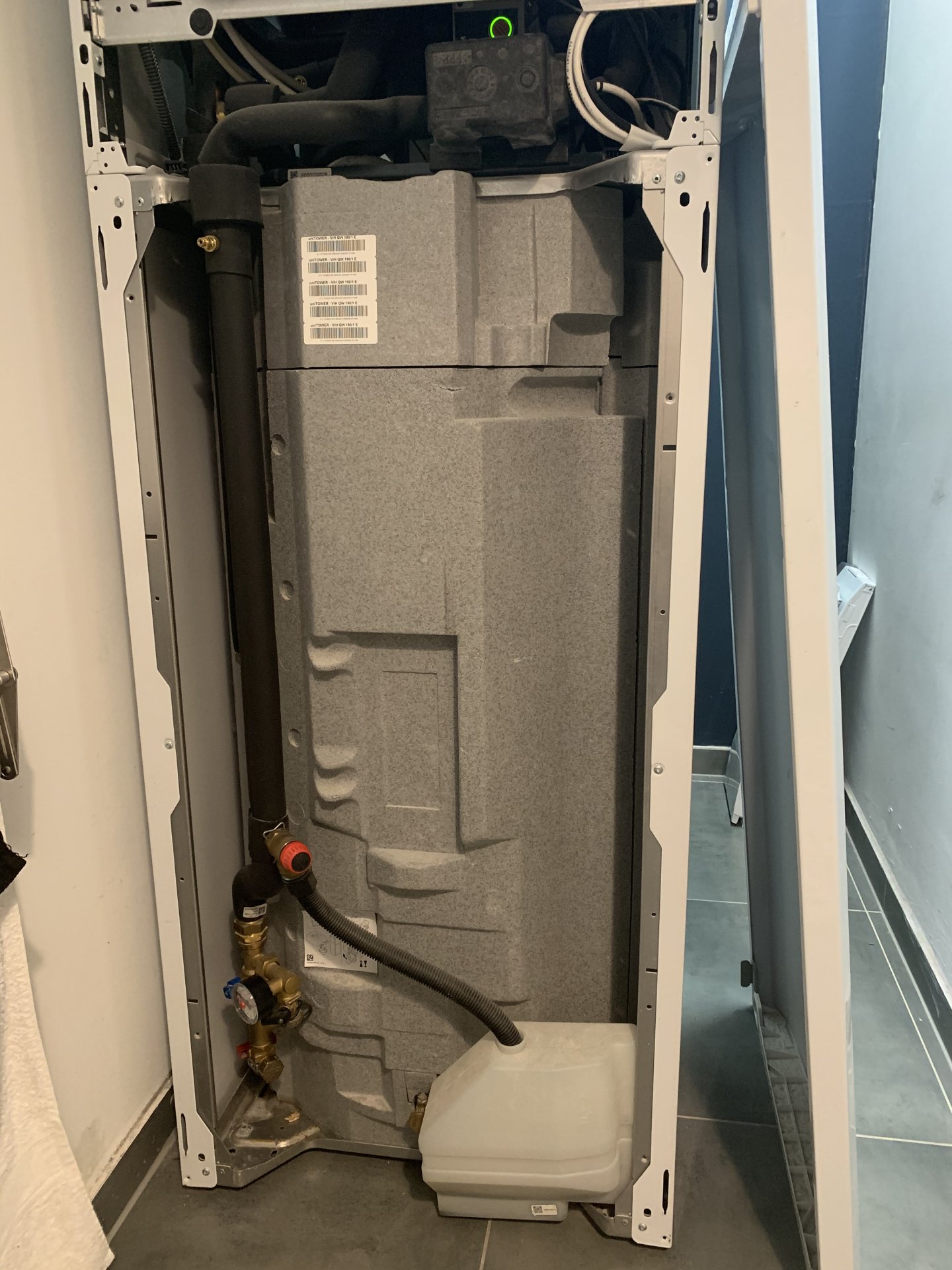

    Also Systemschema 11 heißt, dass da ein Pufferspeicher im Spiel ist, oder?
    Jedenfalls drehst Du bitte alle Glasröhrchen voll auf, bis auf den Kreis mit 29m. Der bekommt erstmal nur 0,5L.
    Und Du drehst die Handtuchhalter erstmal ganz ab falls vorhanden.
    Dann schaust Du ob Du ein Überströmventil irgendwo findest, also eine Direktverbindung zwischen Vorlauf und Rücklauf, in der ein Ventil sitzt. Wenn Du das gefunden hast, dann mach mal ein Foto und zeig es uns.

    Habe nur den Vaillant uniTower QW 190/1 E hier im Haus stehen.
    Die Ausseneinheit läuft ständig auf Hochtouren.

    Vorab Fotos von jedem Verteiler. Alle Stellmotoren auf „offen“ und Durchflussregler geöffnet. Die meisten Schwimmer tummeln sich bei 1 Liter/std. jetzt.
    Den 29m kreis habe ich geschlossen

    So...ist das Rote Ding das „Überströmventil“?
  20. #20 Lexmaul, 15.02.2021
    Lexmaul
    Lexmaul
    15.09.2014
    8.921
    2.163
    Mimosenlecker
    Nein, das ist für die Sole im Überdruckfall.
