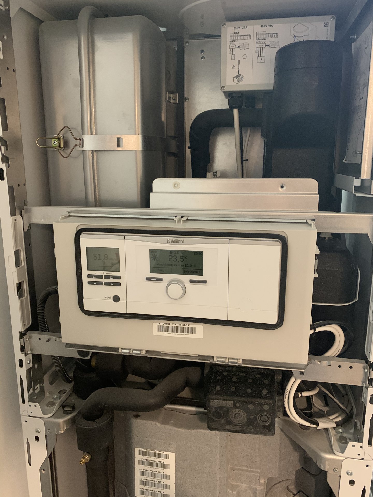

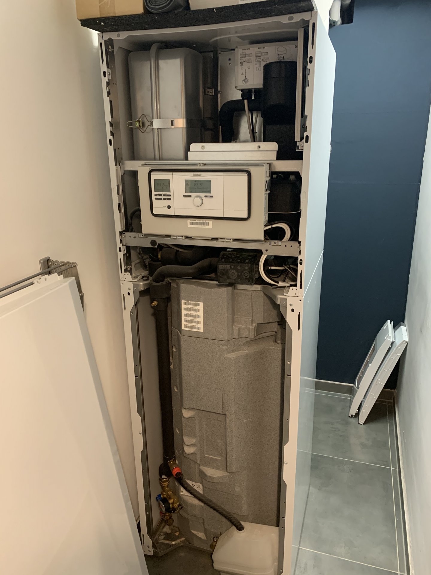

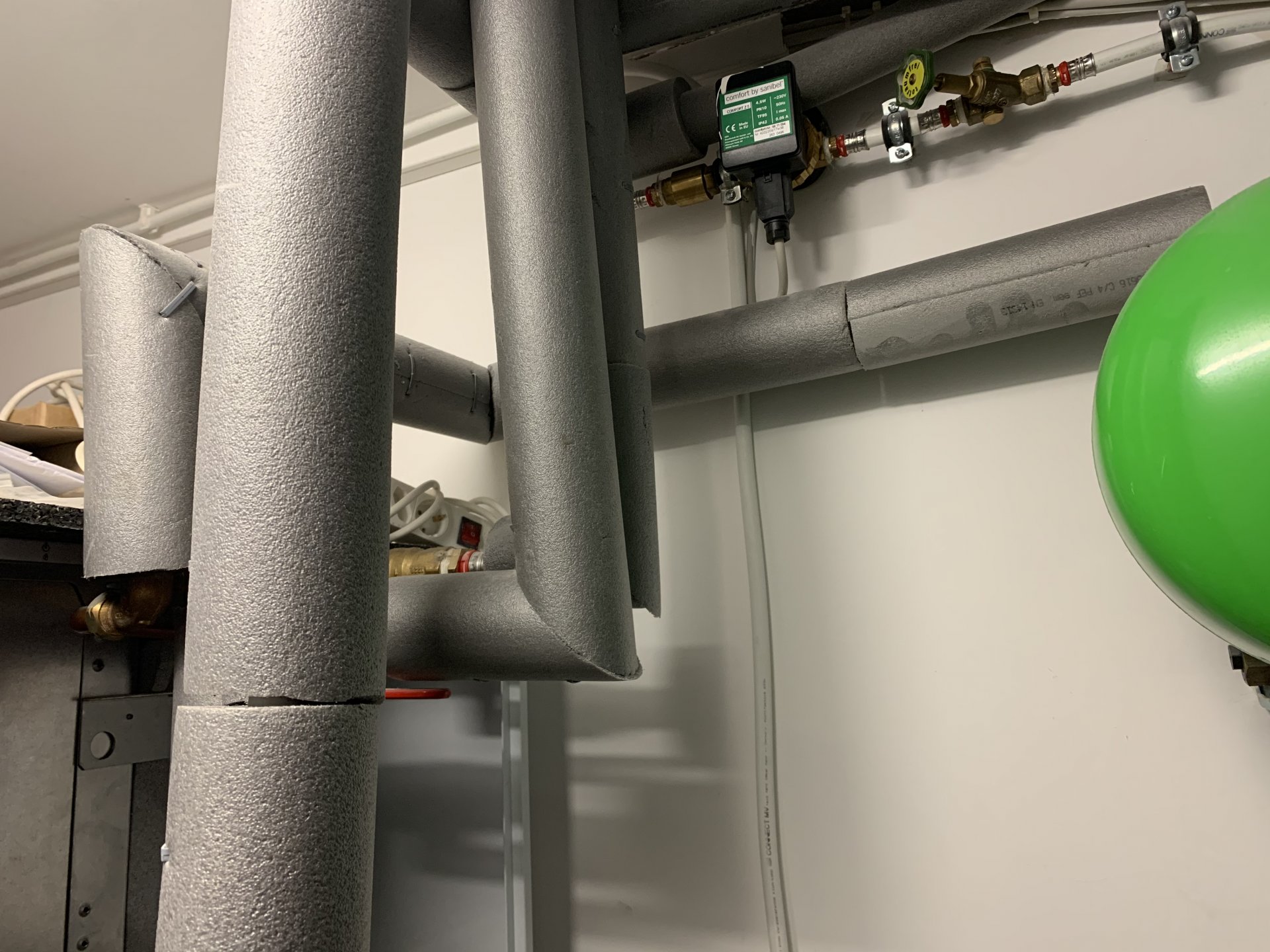

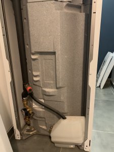

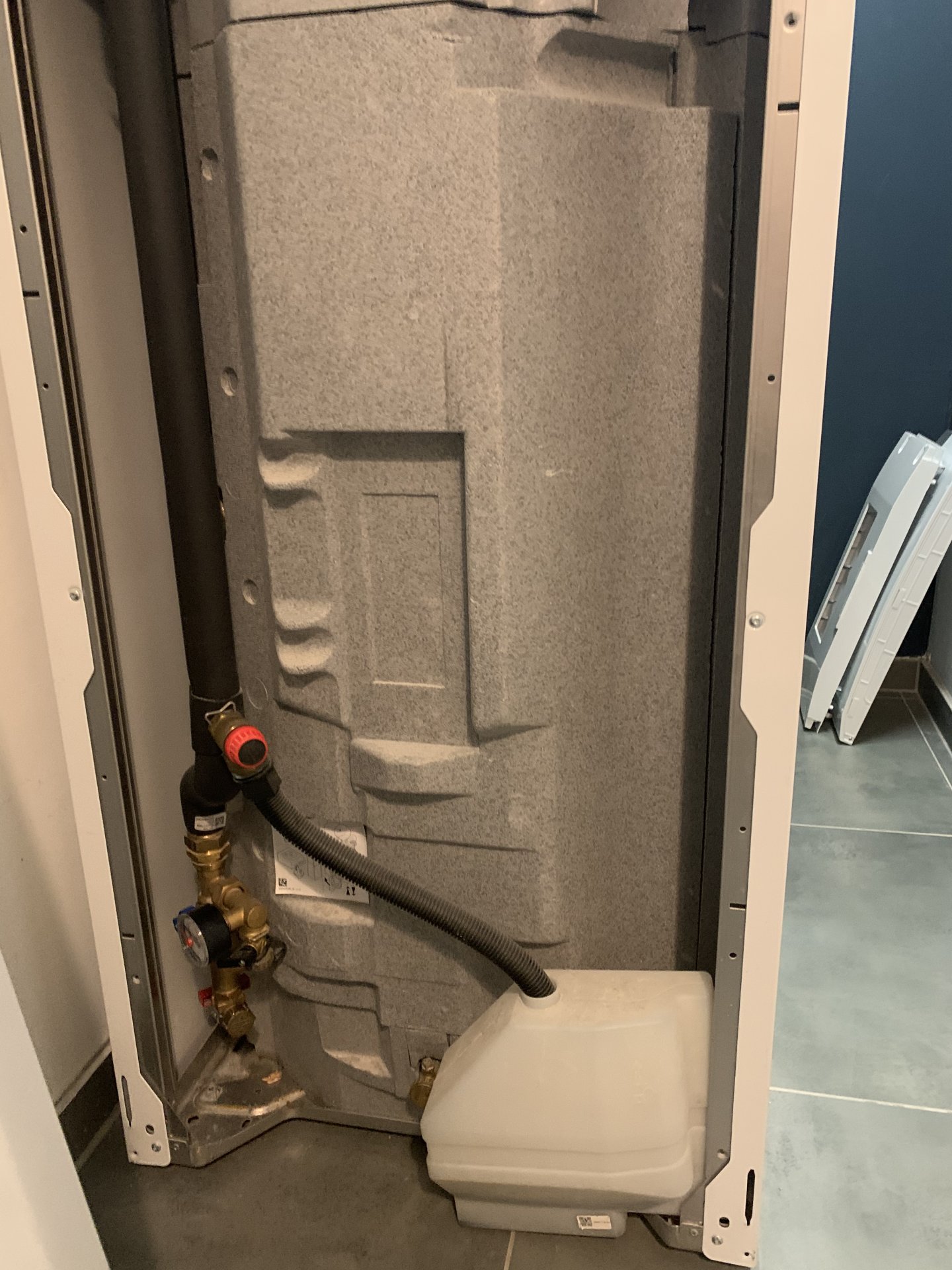

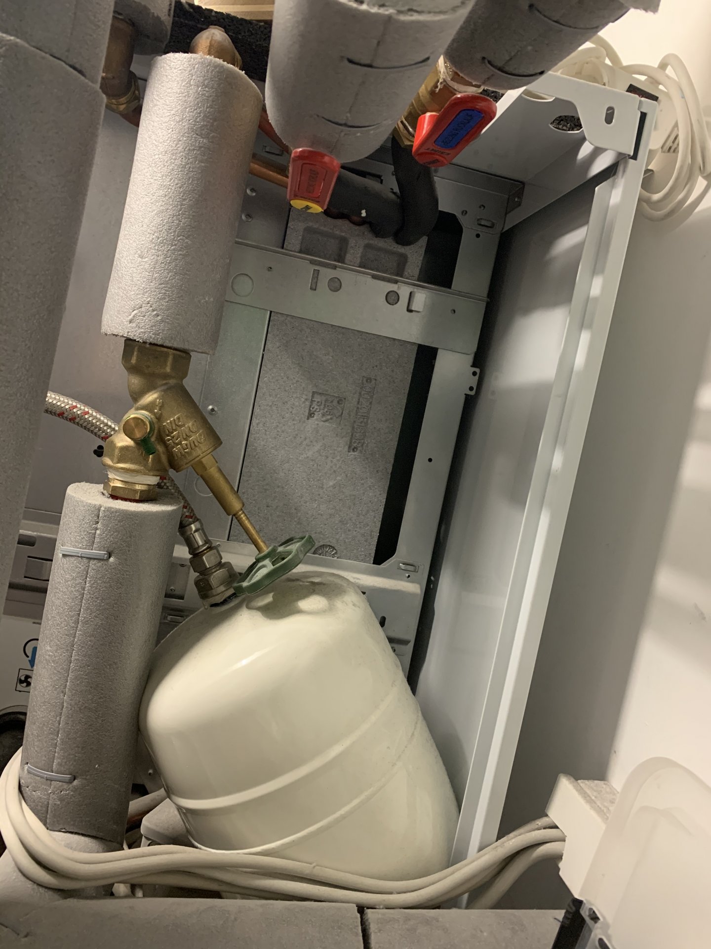

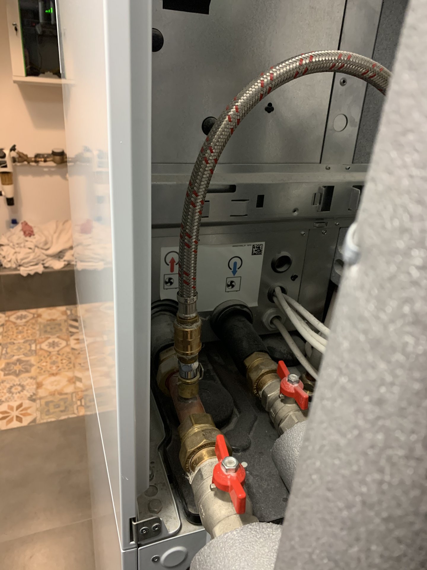

    Keine Ahnung wie ich das finden kann.
    hier mal bilder von hinten...
  2. #22 baumann2855, 15.02.2021
    baumann2855
    baumann2855
    19.04.2017
    190
    12
    Tester
    Essen
    Und eins mit oberer geöffneter Abdeckung...

    Ne, da ist keines vorhanden - Vaillant schreibt aber oft eines vor.
    Jenes verbindet Vor- und Rücklauf miteinander, hat eine große Stellbuchse mit Markierungen drauf, die bis 500 gehen.

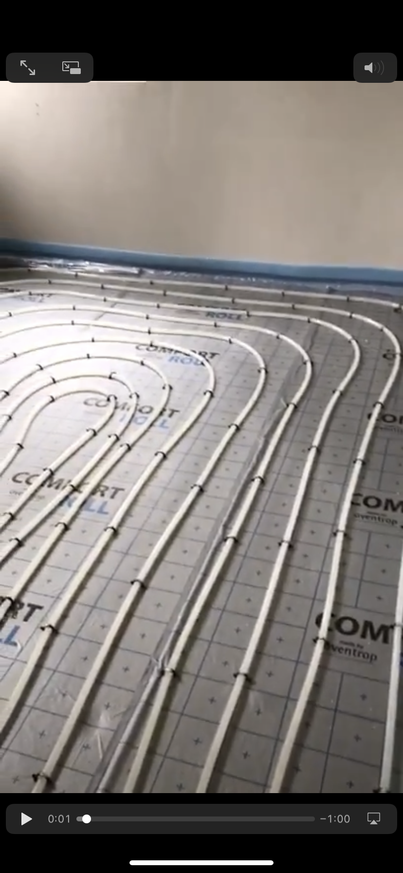

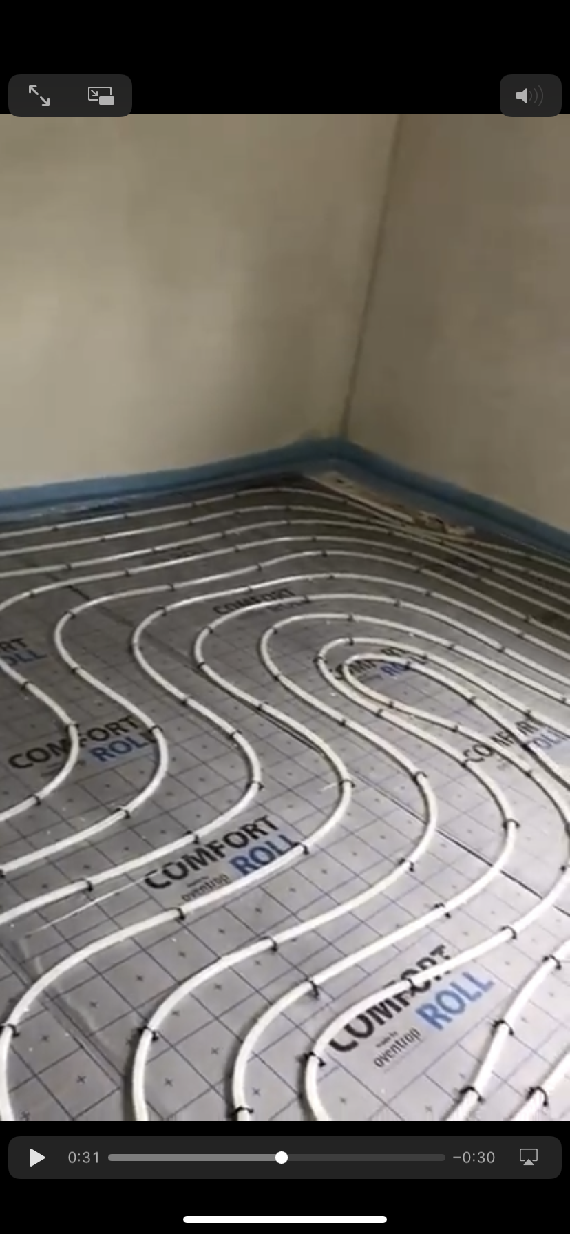

    Umwälzpumpe grade bei 100%. Ist eigentlich immer so glaub ich. Verlege Abstände hier mal ein Bild...
  19. #39 Lexmaul, 16.02.2021
    Lexmaul
    Lexmaul
    15.09.2014
    8.921
    2.163
    Mimosenlecker
    Sieht ja ganz ok aus. Hat die Pumpe eine Auto-Funktion?
