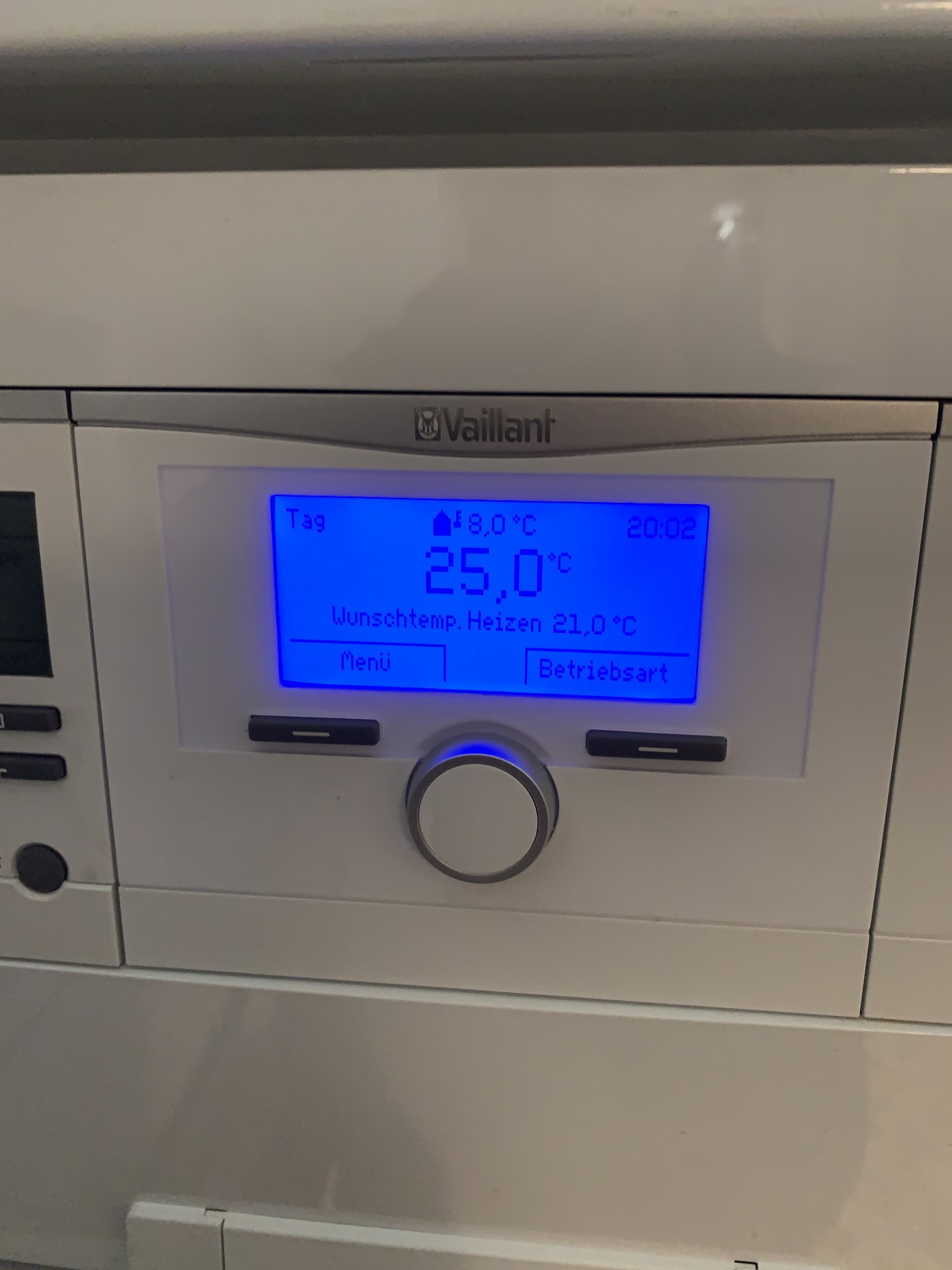

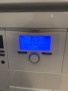

    Achso noch was...Vaillant hat sowas wie eine fiktive Raumtemperatur die man am Tower einstellen kann. Damit kann mann dann die Vertikalverschiebung der Heizkurve ändern...denke ich. Da erkenne ich daran das die Vorlauftemp. sich 1:1 ändert bei drehen an dem Rädchen.

    Damit passt Du die Raumtemperatur an - über die Parallelverschiebung.
    Aber wieso steht da 25 Grad... Mmhhh

    Die 25 Grad sind Blödsinn.

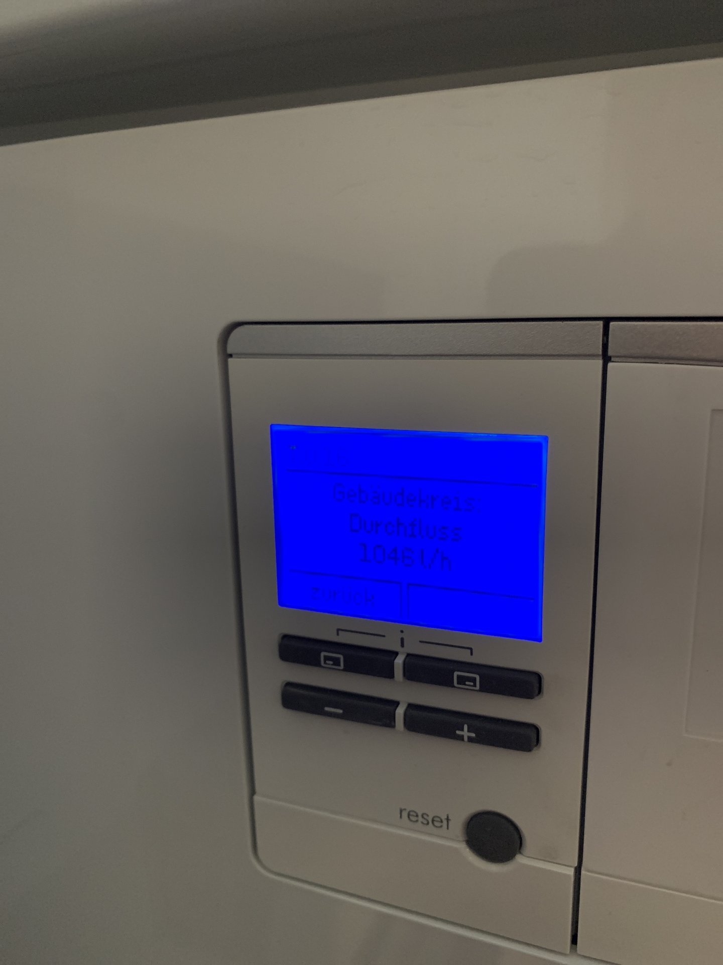

    So pumpe auf 100% und 1045l pro Std...siehe Bild

    Und da warst Du auch schon in der Fachhandwerkerebene? Mit der 17 - dort stellt man die Pumpe nämlich um...
    EDIT: Ach klar, musste ja drin sein...

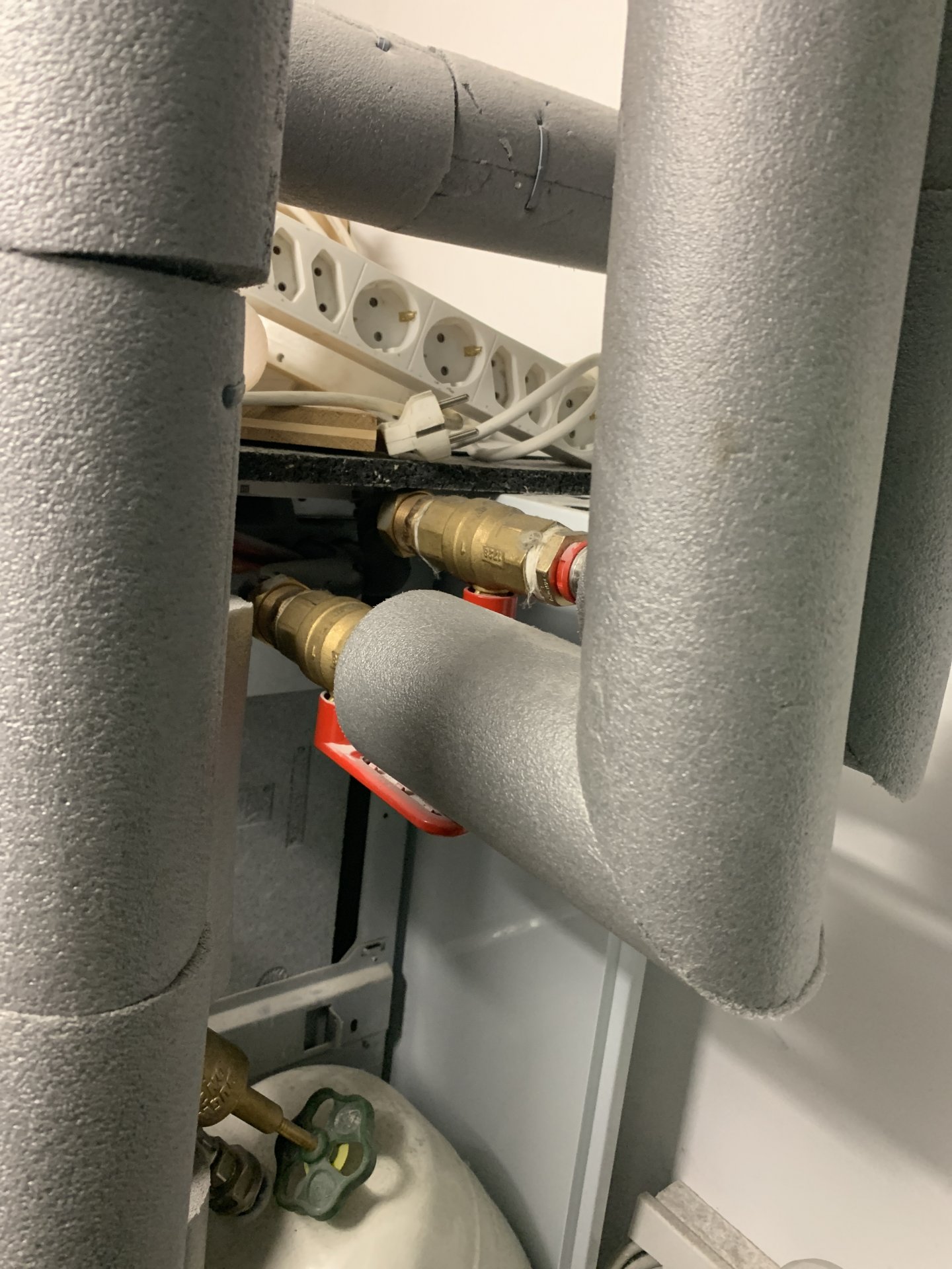

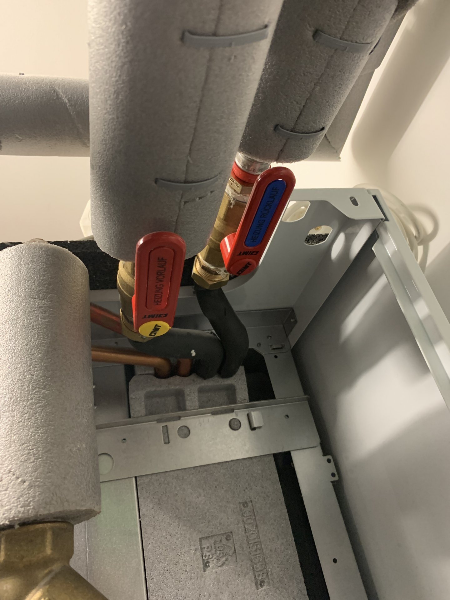

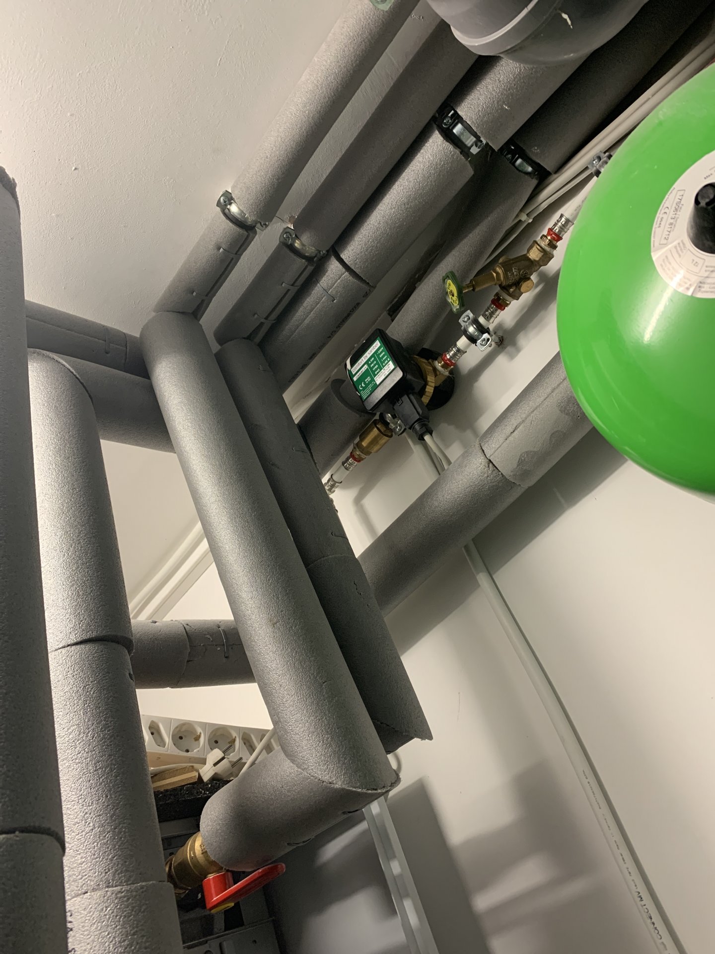

    Aber sicher, dass du kein Ventil zwischen Vorlauf und Rücklauf hast? Gucke mal bitte entlang der Rohre von der Heizung abgehend ganz genau, ob da nicht noch was sitzt...
  12. #52 baumann2855, 16.02.2021
    baumann2855
    baumann2855
    19.04.2017
    190
    12
    Tester
    Essen
    die zwei gehen in den heizkreislauf...danach kommt nur noch isolierung bis sie in der wand verschwinden
