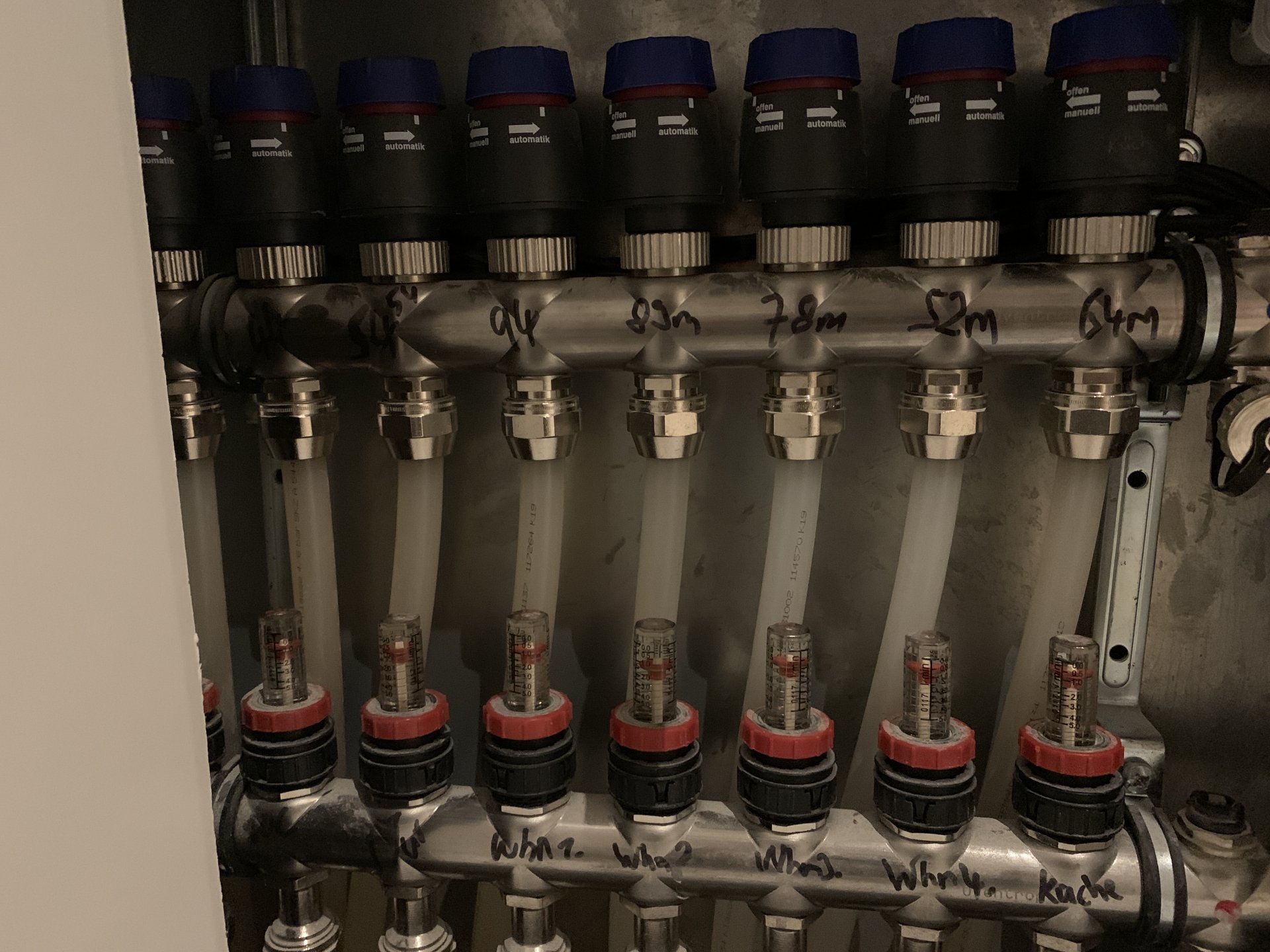

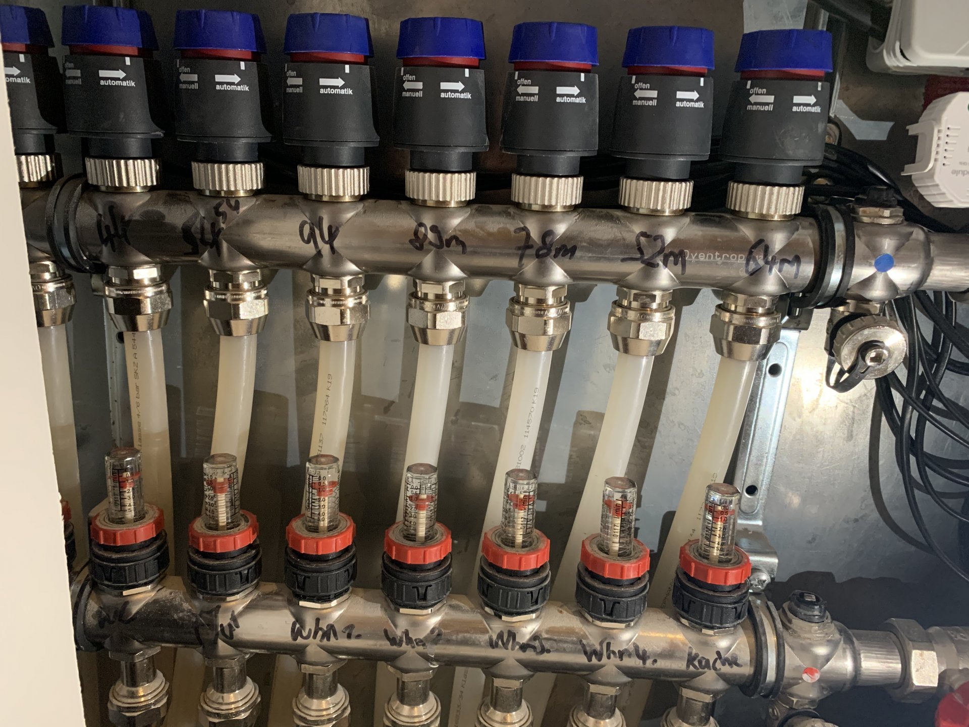

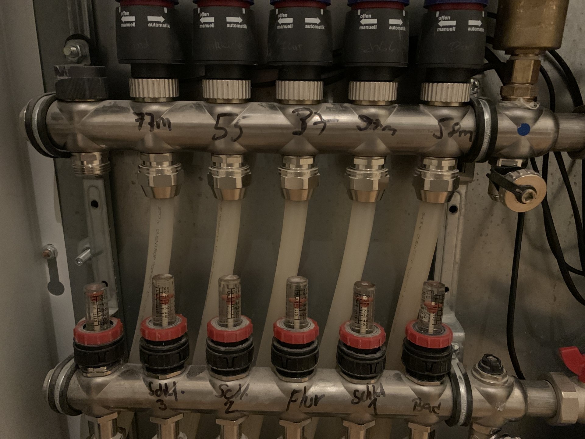

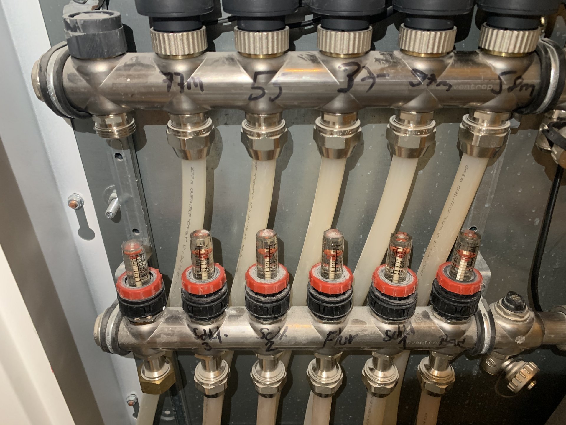

    Mach doch mal ein Foto von den Verteilerkästen, wenn möglich.

    habe kein handtuchhalter. Verteiler 1-3 anbei. Bei verteiler 1 klemmen die schwimmwr der letzten zwei röhrchen

  10. #70 baumann2855, 16.02.2021
    baumann2855
    baumann2855
    19.04.2017
    190
    12
    Tester
    Essen
    Jetzt mal mit Licht ...

    Schreib mal auf, was jeder einzelne Kreis für einen Durchlauf laut Anzeige hat.

    Habe alle Messungen auf Seite im Thread 2 gepostet. Der 37m Raum ist genauso kalt wie wie alle anderen im OG.
  13. #73 baumann2855, 16.02.2021
    baumann2855
    baumann2855
    19.04.2017
    190
    12
    Tester
    Essen
    Jetzt ist mir warm (vom rumlaufen) :-))))
    Durchlauf
    UG:
    98m 1.7
    55m 1.3
    93m 1.4
    29m defekt
    79m defekt
    EG:
    64m 0.6
    53m 0.6
    78m 0.6
    89m 1.3
    94m 1.0
    54m 0.7
    44m 0.8
    78m 0.7
    OG:
    58m 1.5
    97m 0.6
    37m 1.5
    55m 1.2
    77m 1.2

    Da muss doch mal was mit 2L dabei sein.

    Die 2 Liter (2x) sind defekt. Die rühren sich nicht. Rauschen? Ich hör keim Rauschen.

    Ich verstehe das EG nicht, wenn mal mal die Durflüsse und die Kreislängen mit dem OG vergleicht.
  17. #77 baumann2855, 16.02.2021
    baumann2855
    baumann2855
    19.04.2017
    190
    12
    Tester
    Essen
    inwiefern?
  18. #78 Fabian Weber, 16.02.2021
    16.254
    6.439
    Naja
    OG 55m = 1,2L
    EG 54m = 0,7L und 53m = 0,6L
    Das müsste doch gleich sein und nicht so unterschiedlich.

    habs nochmal geprüft...Schwimmer funktioniert und die werte stimmen.
  20. #80 Fabian Weber, 16.02.2021
    16.254
    6.439
    Hmmm das müssen wir morgen mal genau klären...
