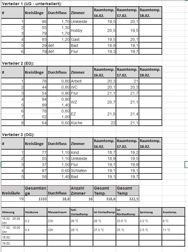

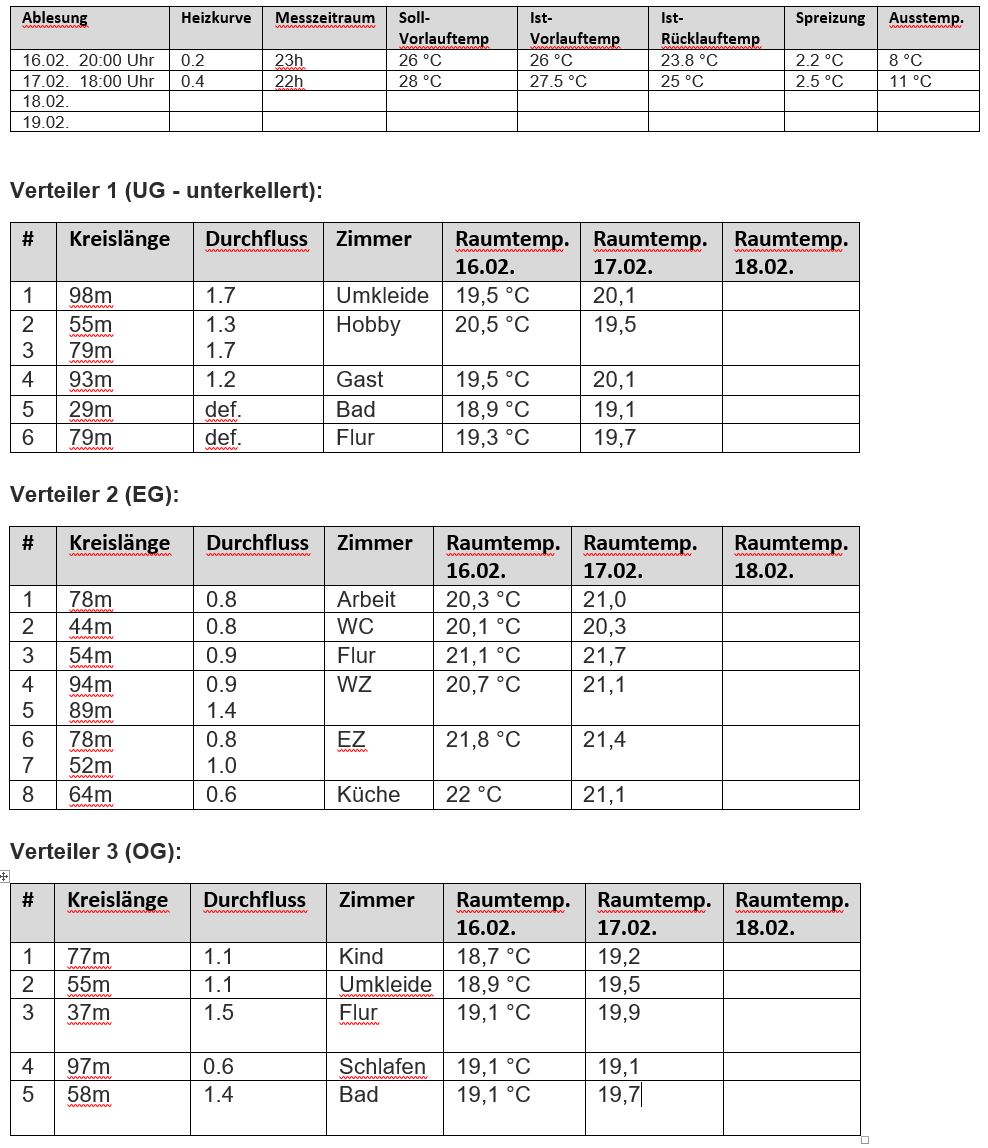

    So habe mir mal ein Protokoll angefertigt.
    2 Ablesungen eingetragen.
    Was sagt ihr dazu?

    Warum hast Du denn jetzt die Heizkurve hochgedreht???
    Bei den Temperaturen ist es eh nun zwecklos...
  14. #94 baumann2855, 17.02.2021
    baumann2855
    baumann2855
    19.04.2017
    190
    12
    Tester
    Essen
    Weil es sehr kalt war und in unserem Gespräch das von Dir zur Erwähnung kam.
    Was kann ich sonst machen?
  15. #95 Fabian Weber, 17.02.2021
    16.254
    6.439
    Also miT Deinen Durchflüssen bin ich noch nicht zufrieden.
    Es kann doch nicht sein, dass z.B. Kreis 1 mehr Durchfluss hat als Kreis 2 wenn beide voll aufgedreht sind.
    Und das EG hat insgesamt so einen niedrigen Durchfluss.
    Welchen Duchmesser haben denn die jeweiligen Zuleitungen zu den Verteilerbalken und sind zum EG vielleicht besonders viele Bögen drin?
    Also ich bin noch immer der Meinung, dass mehr Durchfluss her muss also Pumpe auf Konstant und 100% bitte.
  16. #96 Fabian Weber, 17.02.2021
    16.254
    6.439
    Hast Du ein IR-Thermometer mit dem Du im EG mal Vor- und Rücklauf von Kreis 4 messen könntest? Das ist ein gutes Beispiel denke ich.

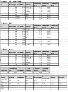

    Anbei nochmal mit kummulierten Mengen....wenns was bringt.

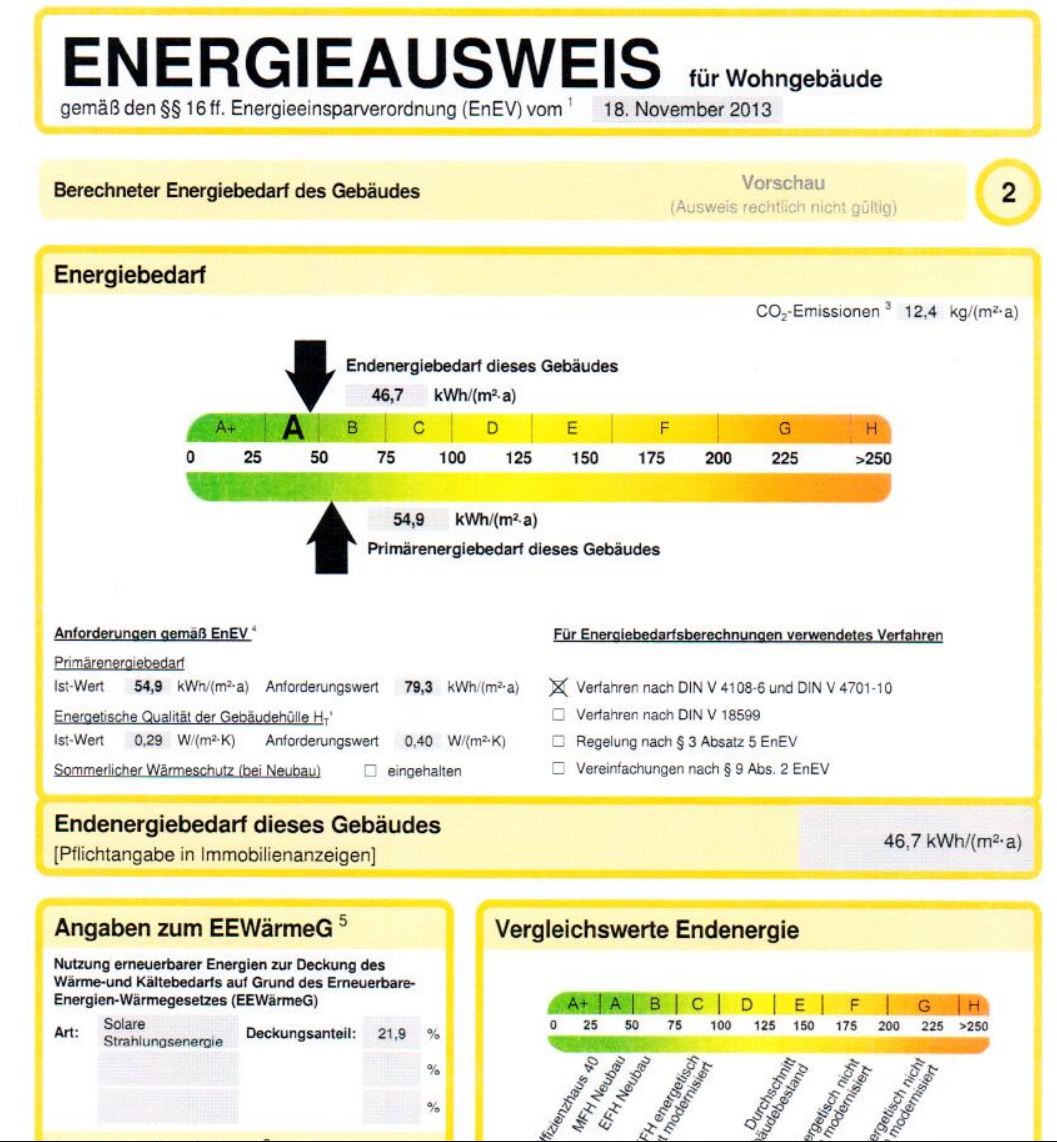

    Anbei noch ein Auszug vom Energienachweis...
