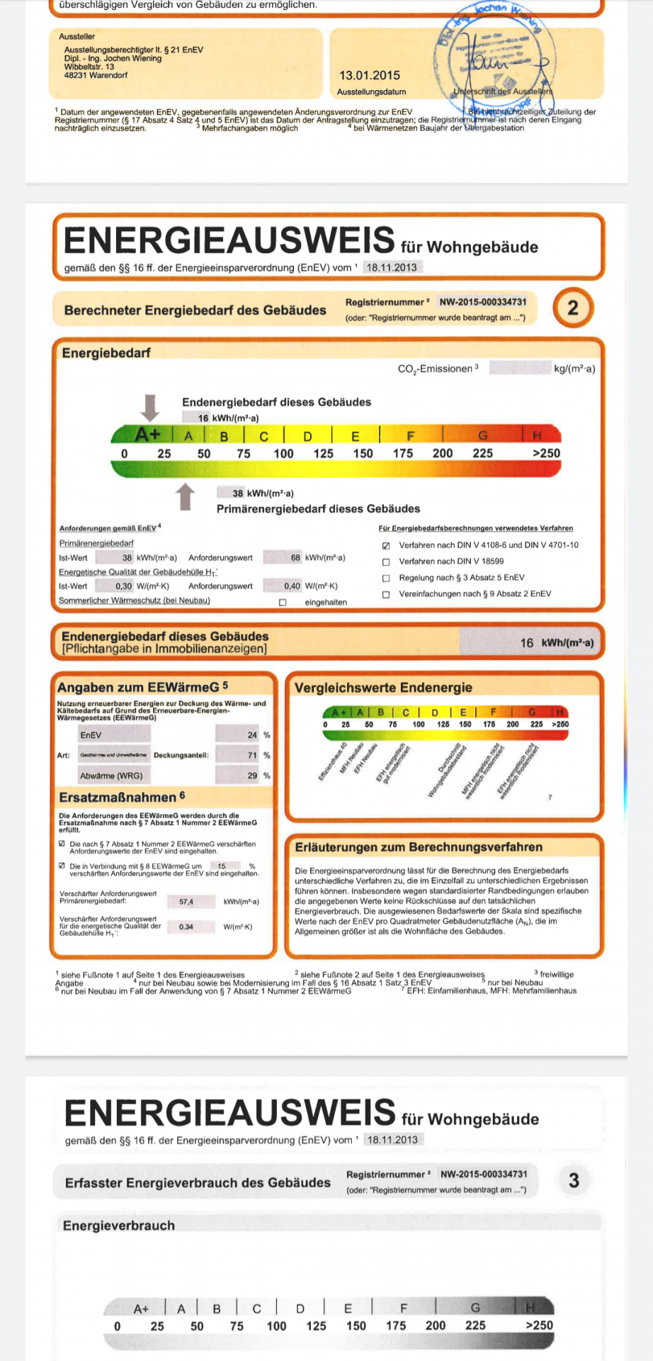

Diskutiere Bei 35Grad ist Ende im Heizung 1 Forum im Bereich Haustechnik; Wenn ich das richtig verstehe benötige 13.176 kw/h pro Jahr auf 240qm.

    Solche Energieausweise sind das Papier nicht wert, worauf sie gedruckt sind.
    Nur wärmer ohne große Effizienz? Heizkurve auf 0,5, dann passt das schon.
    Noch ein letztes Mal: Es ist zu warm nun draußen...
    Und ich dachte, die Hütte sei 2 Jahre alt?

    Also alles umsonst jetzt? Ja Einzug war 2018. Fertigstellung 2018.

    Nix umsonst jetzt, nur lässt sich bei den Temperaturen halt nix wirklich einstellen...
    War das ein reines ENEV-Haus ohne KfW?
    Hier mal unsere Berechnung von 2015 zum Vergleich.
    Und wieso alles wieder zurück? Nutze die Zeit doch mal für etwas googeln, wie ein thermischer Abgleich funktioniert - ohne Eigeninitiative wird das eh nix.

    Wenn ich mir deinen Energiebedarf anschaue dann liegt der pro qm 20 kw/h niedriger als bei mir. Kein Wunder dass du mit so geringen Vorlauftemp. auskommst.

    Nochmal: Die Teile sagen nichts aus...und zu den VLT gar nix

    Wieso fragst du nach Energieausweisen und postet selber deinen eigenen um dann zu sagen dass diese nix Wert sind?
    Nicht so vorschnell urteilen... Heizung ist das Thema mit dem ich mich am wenigsten beschäftigt habe. Alles andere in Einzelgewerk Vergabe. Also ich denke schon, dass ich mein Haus sehr gut kenne. Der Otto Normalverbraucher wird die wohl keine Details zu diesen Dingen nennen können, geschweige einen Hydraulischen Abgleich machen. Das lass ich daher nicht gelten. Mag sein, dass ich im Thema Heizung hinterher bin, aber bis jetzt sind wir mit allen Maßnahmen ja auch nicht wirklich viel weiter gekommen. Bin zumindest wieder fast bei meiner alten Heizkurve

    Du musst mal richtig lesen (ich habe das schon mal gesagt): Ich habe nie nach Deinem Energieausweis gefragt!
    Die Wärmeschutzberechnung ist ein Basic zum Haus - der Energiestandard ebenso. Und da hast Du nicht mal richtig hingehört ;)
    Das man eine Heizung nicht versteht, ist kein Problem. Aber wie auch gesagt, lies Dich doch da mal etwas ein. Dann sind viele Fragen vorab geklärt und man kann sich auf das wesentliche konzentrieren.
    Und zu Deinem indirekten Vorwurf, es hat sich nix geändert (ich bin langsam satt zu sagen) : Es ist zu warm. Die Temperaturen sind jetzt nur noch gestiegen, das Haus muss auch auf diese gestiegen Temperaturen reagieren.
    Daher macht man Abgleiche bei möglichst konstanten, niedrigen AT um 0 Grad und gerne bedeckt.
