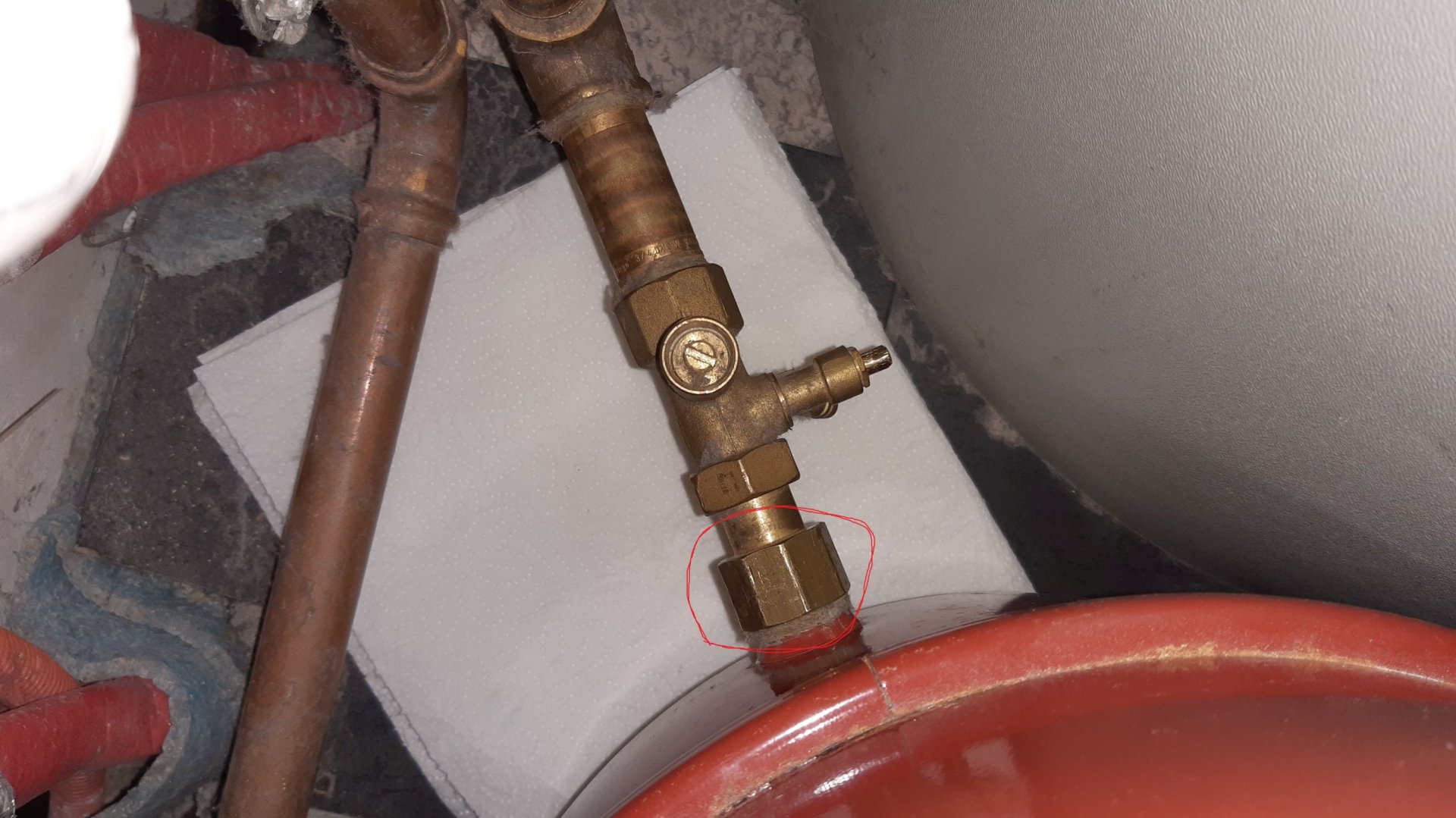

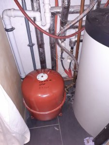

    Hab jetzt versucht das MAG zu tauschen und es hat alles geklappt bis es ans Abschrauben des alten MAG ging, beim Versuch das alte MAG mit der Rohrzange abzuschrauben wurde das Kappenventil gedreht und der daran angeschlossene Flexschlaub wurde mitgedreht, ich hab kurz überlegt ob ich es weiterdrehen soll bis es abgeht, das habe ich dann aber gelassen um den Flexschlaub nicht durch das drehen kaputt zu machen.
    Meine Frage wäre, ob man zwei Personen braucht, ob man also das MAG mit dem Kappenventil hochbehen müsste und einer die Rohrzange am Kappenventil hält und der zweite das MAG dreht bis es ab ist?
    Denn wenn ich alleine mit der Rohrzange am Kappenventil des MAG drehe während es am Boden ist, dreht sich das Kappenventil samt daran angeschlossenem Felxschlauch (Foto beigefügt) auf dem zweiten Foto ist die Stelle an der ich mit der Rohrzange gedreht habe.
    Werde es jetzt den Sanitärfachmann machen lassen, wollte aber trotzdem nachfragen was ich falsch gemacht habe.

  6. #6 Fred Astair, 17.07.2021

    Du hast doch den Überwurf der Verschraubung schon eingekreist.

    Ja und an dieser rot markierten Stelle, also dem Überwurf hatte ich mit der Rohrzange gedreht und bin davon ausgegangen, dass sich nur der Überwürf bewegen würde, stattdessen fing zu meiner Verwunderung das komplette Kappenventil an sich zu drehen und der Überwurf blieb fest an seiner Stelle (deswegen wurde auch der Flexschlauch hintendran mitgedreht) , es wurde also nicht der Überwurf nach hinten gedreht sondern das komplette Kappenventil fing an sich zu bewegen.
    Müsste ich also mit einer zweiten Rohrzange das Kappenventil fixieren?
    Also an der grün markierten Stelle mit der zweiten Rohrzange eine Fixierung durchführen während ich versuche den Überwurf nach hinten zu drehen?
    Ist die grün markierte Stelle eventuell nur für diesen Zweck vorhanden?

    Ja klar du musst kontern ! Besser wäre ein passender Schlüssel
  9. #9 Fred Astair, 17.07.2021
    12.892
    6.723
    Ja klar. Du hast doch hoffentlich zwei Hände? Aber nur eine Zange? ;)
