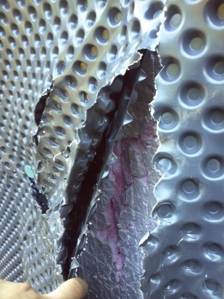

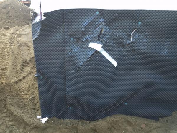

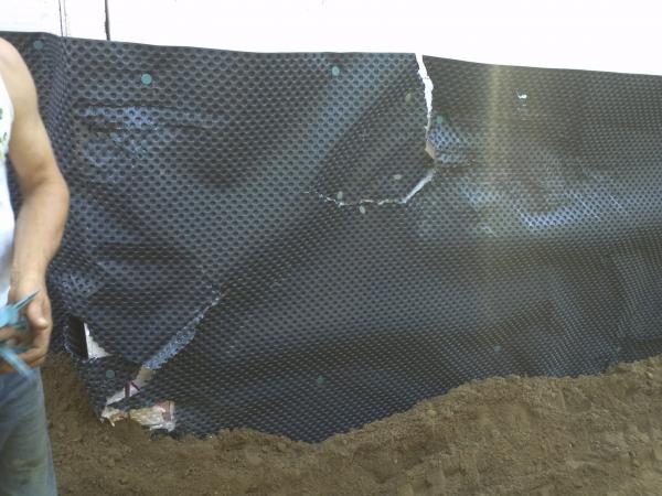

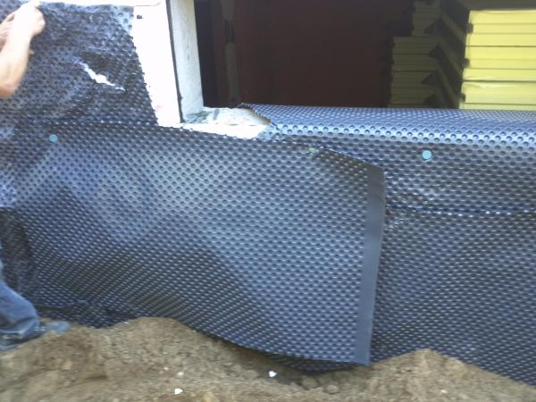

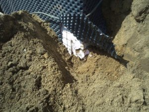

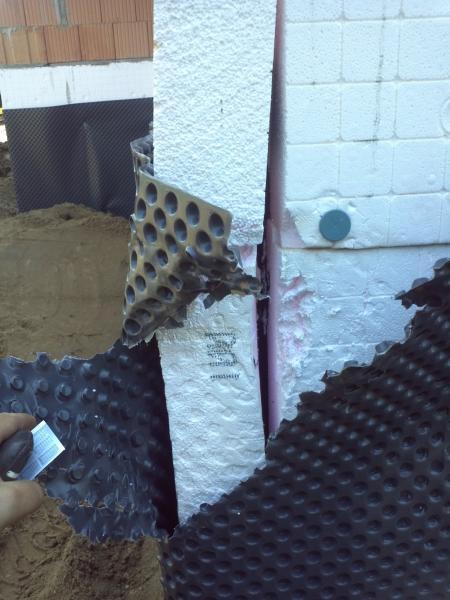

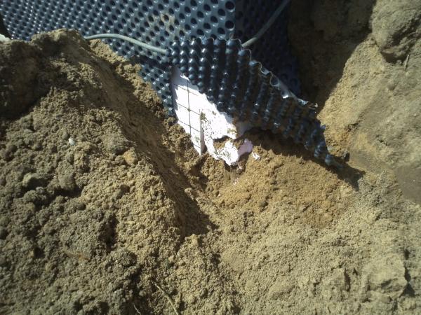

    Bei unseren Erdarbeiten wurde die Noppenfolie und die Dämmung beschädigt. Der Uunternehmer sieht die atsächlich nach 1 Std. Diskussion ein. und möchte dies nun ausbessern. Er hat mir vorgeschlagen die Noppenfolie gerade abzuschneiden und obendran nochmal eine komplette Bahn aussenrum zu machen. Meint ihr das ist sinnvol??
    IMG275 [50%].jpg IMG276 [50%].jpg IMG277 [50%].jpg IMG278 [50%].jpg IMG279 [50%].jpg IMG280 [50%].jpg ,
    Bitte nennt mir mal eure Meinung dazu.
    Ich bin erst heut Abend wieder da und bin mal gespannt was ihr dazu meint.
    Danke euch vorab.

    Die Noppenbahn ist hier eh eher sinnfrei und zudem falsch rum. Beim Anfüllen bekommt die Perimeterdämmung dann "Zug" nach unten was bei der Verklebung ggfls Schäden an der Abdichtung (welche Abdichtungsmaßnahme und welcher Lastfall?). Zudem hats heftige mechanische Beschädigungen an der Dämmung die an einer evtl. vorhandenen dahinter liegenden Abdichtung Schäden verursacht haben könnten. Ich würds prüfen lassen. Für den Tiefbauer dann ein Fall für seine Haftpflicht (Es sei denn er hat sein eigenes Gewerk beschädigt).

    alles neu macht der mai. da ist nicht nur die noppenbahn (wenn schon nur noppenbahn) falsch rum sondern auch die permate lücken/mangelhaft.

    Noppenbahn falsch rum?? Versteh ich nicht. Noppen gucklen nach innen und ich bin ziemlich sicher das dies richtig ist. Aber ich habe schon mitbekommen dass sich da wohl schon einige verbal die Köppe eingehauen haben.
    Ich habe mich jetzt mit der Firma geeinigt, dass die Folie soweit runter aufgebuddelt wird, dass keine Beschädigungen mehr da sind und dann wird die Folie abgeschnitten und eine neue oben drüber " angestückelt " . Der Stoß soll 30 cm überlappen und zwar die untere außen vor die obere. Und die untere , die dann vorne sitzt soll dann mit Bitumenmasse nach oben hin abgedichtet werden, so dass die Erde da nicht hineinprasseln kann. Ich denke das sollte eine annehmbare Lösung sein.

    Da gibt es die unterschiedlichsten Meinungen, ich glaube das wurde auch schon hier im Forum diskutiert. Persönlich glaube ich, dass bei einer Dämmung es besser ist, die Noppen nach außen zu legen.
