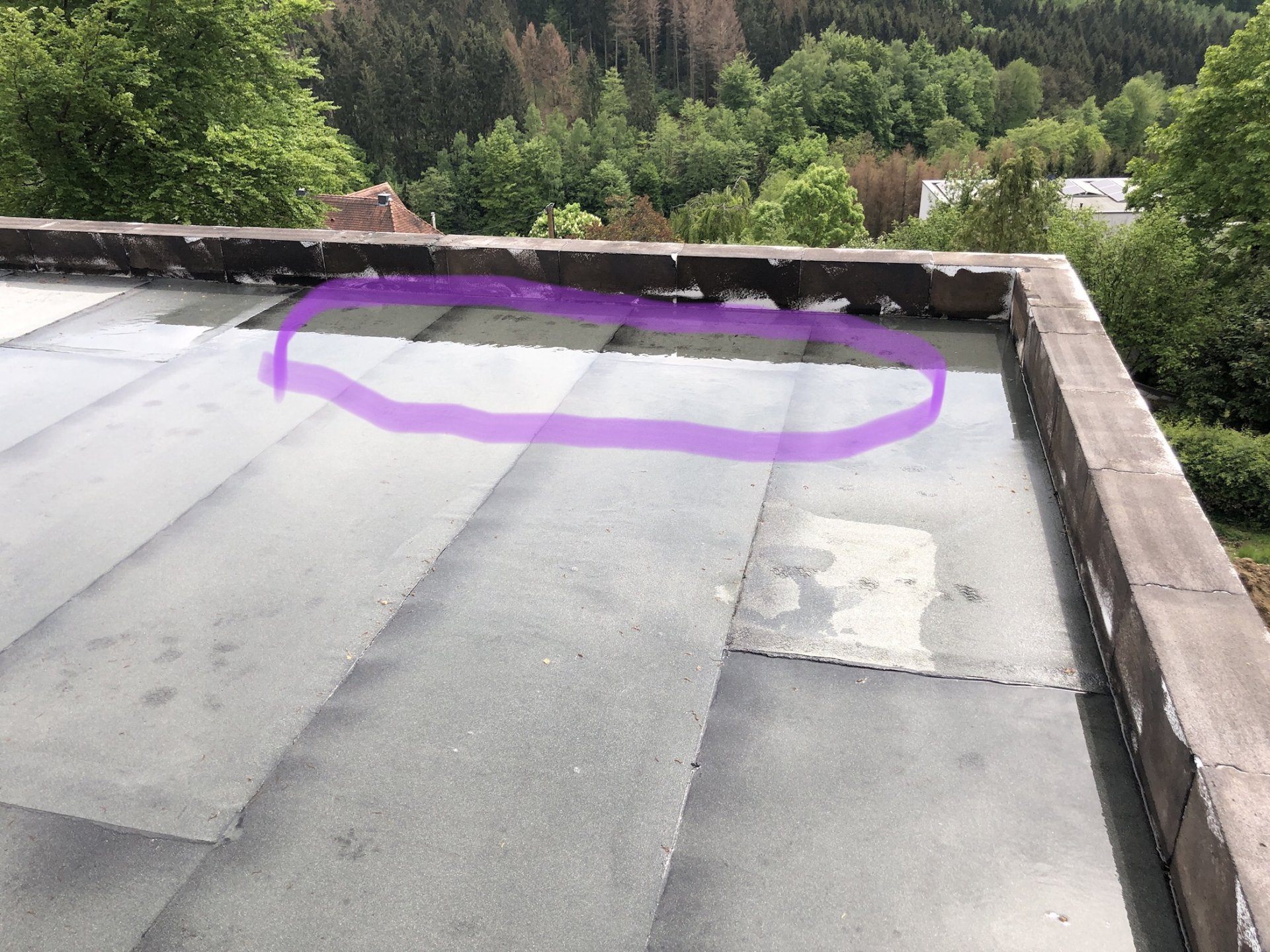

    unser Rohbau ist fertig und die folgenden Gewerke schon dabei. Wir haben ein Flachdachbau mit Betondecke. Auf dieser ist bereits eine Bitumenbahn-Lage als Dampfbremse. Der Rest vom Dach fehlt allerdings noch. Mehr zeigt sich auf den Bildern.
    Nun hat es Ende letzter Woche gut geregnet und auf dem Dach stehen Pfützen. Soweit so normal. Es gibt ja schließlich noch keine Gefälledämmung etc. nur die Bitumenbahnen der Dampfbremse und eine aus YTONG gemauerte Attika.

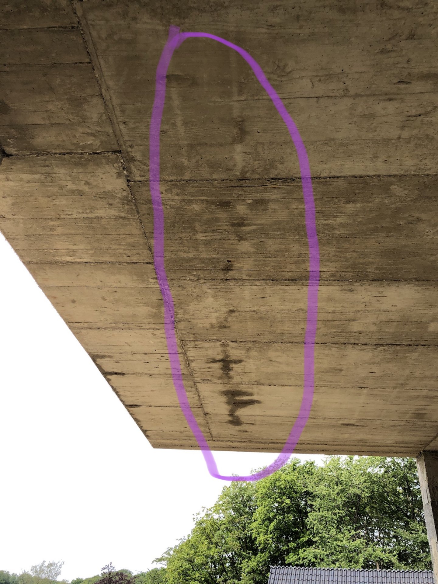

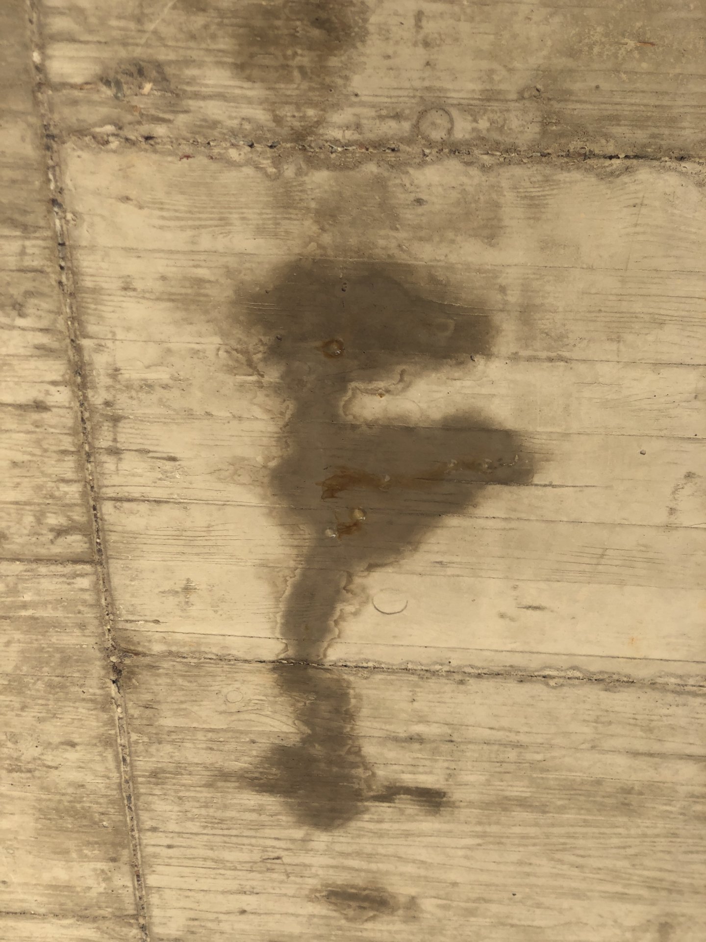

    Jetzt dringt allerdings nach ein paar Tagen Wasser durch mitten durch die Betondecke. Ein solches Verhalten habe ich selbst bei der Zwischendecke, auf der keine Bitumenbahnen sind, aber die schon öfters im Regen stand, nie gesehen. Daher frage ich mich, ob etwas fehlerhaft mit der Betondecke ist. Insbesondere, da sich der Wasserdurchtritt entlang eines geraden Verlaufs durch die Decke zu vollziehen scheint. Aber ich denke, die Bilder erklären mehr, als meine Beschreibung.
    Die Frage lautet daher, ist das beobachtete Verhalten normal, oder muss da weiter nachgeforscht werden?
    Danke für eure Hilfe!

    Ist harmlos, wenn das Dach fertig ist, dann kommt auch kein Wasser mehr durch.
    Beton ist immer ein gerissener Baustoff und nie wasserdicht.
