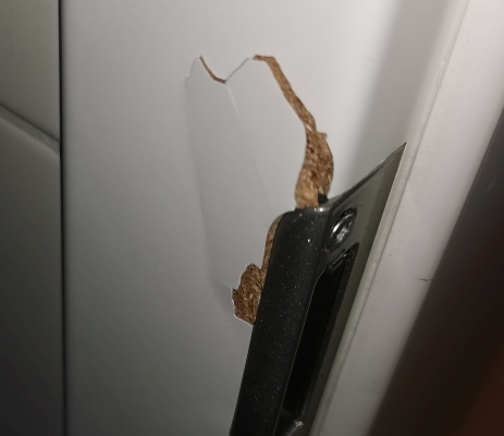

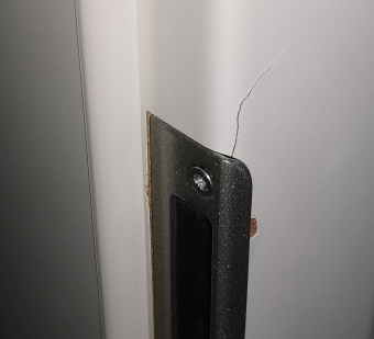

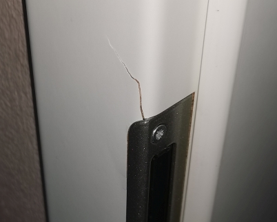

    einen Neubau vermietete ich im Jahr 2020. Der Mieter hat gekündigt. Bei der Begehung musste ich feststellen, dass bai fast allen Lebo Zargen die Falzbekleidung oben am Schließblech eingerissen, an zwei Zargen auch ausgebrochen ist. Hat hier schon jemand ähnliche Erfahrungen mit Lebo Zargen gemacht? Können solche Schäden beim normalen Gebrauch der Türen entstehen, oder können diese Schäden nur durch Gewalteinwirkung entstanden sein?

    Die Risse gehen immer von der oberen Schraube aus, also wurde die Falle nicht weggezogen.
    Ich behaupte mal, dass da jemand nicht in der Lage war die Türklinke zu benutzen - entweder wurde dies entfernt um jemanden im Zimmer einzusperren, oder es wurde aus anderen Gründen viel Kraft auf die Türblätter ausgeübt.
    Fakt ist: diese Schäden sind nach meiner Auffassung kein Qualitätsmangel des Zargenherstellers.
