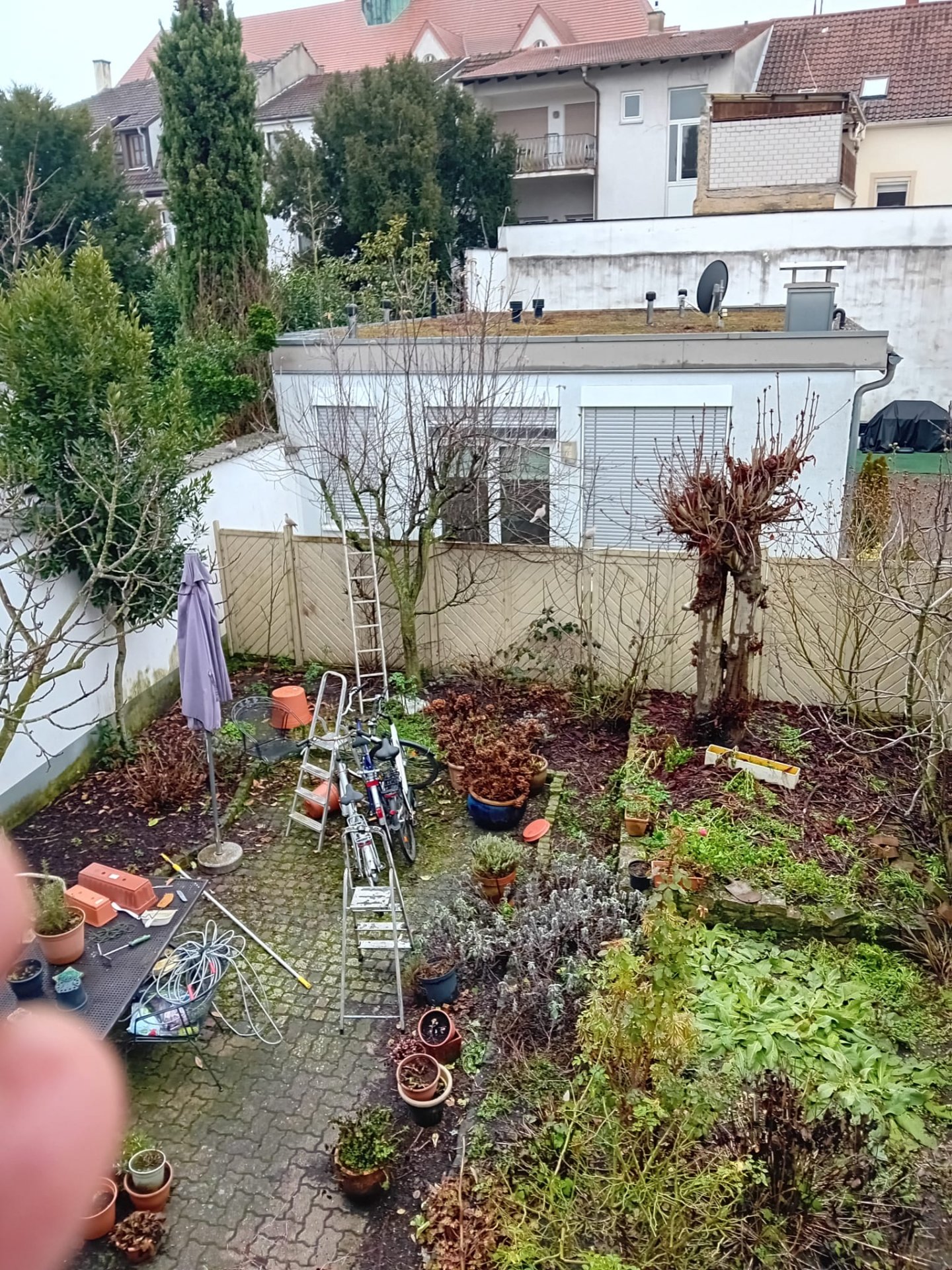

    um Zaunelemente eines Holzzauns zu auszutauschen, müsste ich um Bandscheibenvorfälle von mir oder Helfern zu vermeiden, das Zaunelement in der passenden Höhe abstellen, so das Helfer den Zaun nur festhalten würden, damit er nicht wegkippt.
    Wäre ein solcher Pfostenträger das richtige Werkzeug oder gibt es was besseres / sinnvolleres?:

    Also die Pfosten bleiben stehen und du nimmst nur den Zaun dazwischen raus?
    Wenn ja:
    - entweder passend hohes Brett darunter legen
    - oder mit 2 gegenläufigen Holzkeilen arbeiten (also am Ende 4 Keile). Die sind in der Höhe flexibler. Hab ich beim Einbau meines Garagentores so gemacht.
    - Oder Kombination aus 1) und 2) wenn die Keile in der Höhe nicht reichen.

    Ja die Pfosten bleiben stehen, nur die Zaunelemente werde getauscht.

    Ansonsten gibt es in jedem Baumarkt so aufblasbare Kissen für die Montage von Türen und Fenstern. Falls der Hub nicht ausreicht, unterklotzen.

    Für EIN Zaunelement mit irgendwo um 35-45kg völlig ausreichend. Bei meiner Ex habe ich es einfach auf meine Arbeitsschuhe gestellt. Hat auch gereicht.

    Das vermag ich nicht zu beurteilen, zumindest dürfte es recht unhandlich sein, die großen Elemente damit zu bewegen, da die Teile deutlich über das Gerät hinausragen. Ich hätte auch Sorge, dass mir wegen des hohen Schwerpunkts der Wagen mitsamt der Platte umkippt. Aber was spricht gegen ein simples Rollbrett? Oder, falls der Weg durch das Tor geradlinig ist, einfach ein Rundholz oder Ähnliches quer zum Weg direkt hinter das Tor legen, eine Ecke draufstellen und dann das Zaunelement drüber schieben.

    Für 45kg zu bewegen 85€ Metallschrott aus China importieren? Ist das euer Ernst?
    Das trägt doch ein Mensch, der einigermaßen körperlich beisammen ist unterm Arm da raus.
    Wenn du das selbst nicht packst (was nicht verwerflich ist!) Frage halt mal in der Nachbarschaft. Ein halbstarker Jungspund (m/w/d) wird sich da wohl schon finden lassen...
