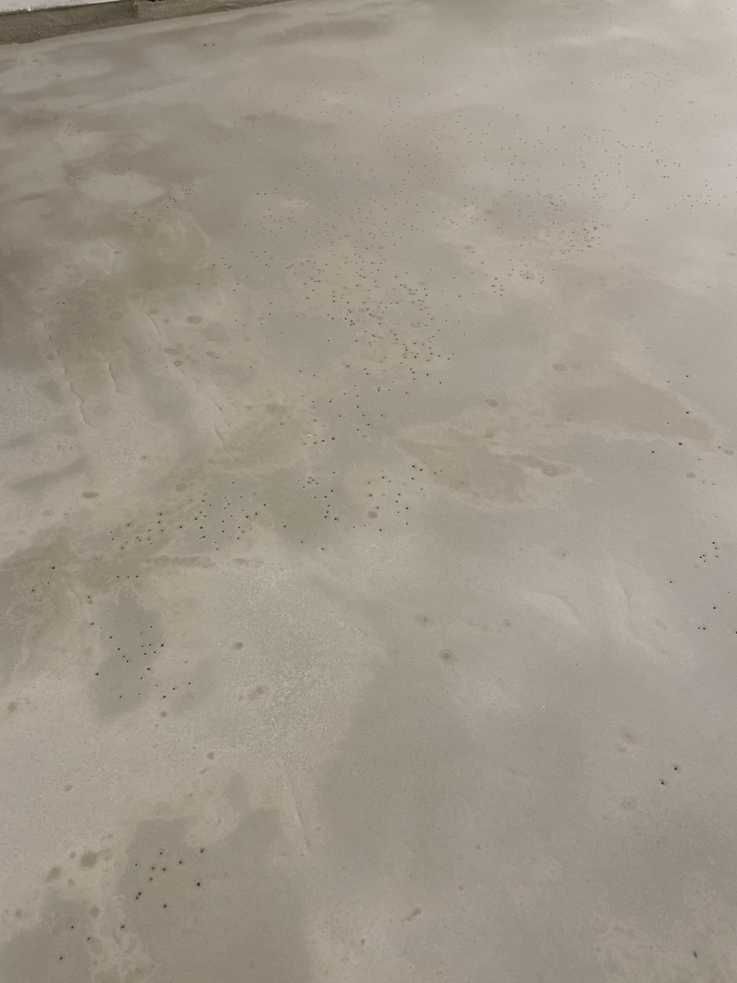

    Sehr geehrte Community,
    ich bin neu und benötige bei einem aktuellen Problem etwas Hilfe.
    Im Souterrain meines Hauses haben wir im Zuge der Kanalerneuerung und Sanierungsarbeiten den kompletten Bodenbelag erneuert (Neuer Beton einschl. Dämmung). Auf diesen neuen Bodenbelag kam dann eine Fußbodenheizung mit Noppenplattensystem und Fließestrich von Knauf. Hierbei wurde natürlich auch ein Randstreifen verklebt. Leider war der Fließestrich nicht ganz grade, sodass ich nun Nivelliermasse auf den Fließestrich (inkl. vorheriger Grundierung natürlich) gießen lassen habe. Leider hatte man hierbei vergessen einen Randstreifen zu verkleben, so dass nun die ca. 2mm dicke Nivelliermassenschicht mit den Wänden (teils Mauersteine und teils Trockenbau) verbunden ist. Ich hatte hier im Internet bereits einige Beiträge gelesen in denen steht „alles halb so wild“ und wieder andere in den die komplette Nivelliermasse erneuert werden musste. Auf die Nivelliermasse sollen dünne Vinylplanken verklebt werden.
    Die Frage ist nun ob man nicht einfach nachträglich nah an der Wand einen „Streifen“ rausschneiden kann? Sind ja nur 2mm.
    Vielen Dank im Voraus.

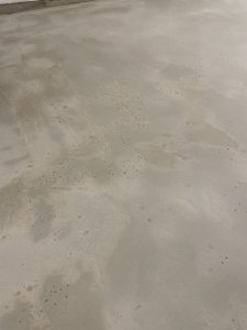

    PS: Es haben sich vereinzelt kleinere Löcher gebildet (siehe Fotos). Kann ich das ignorieren weil es sowieso mit dem Kleber gefüllt wird oder muss ich hier noch irgendwas beachten?

    Einfach wieder richtig freikratzen, das reicht.

    Vielen Dank für die Rückmeldung. Was genau meinen Sie mit „freikratzen“?

    Wahrscheinlich ist die Randfuge doch vollgelaufen mit der Spachtelmasse, oder?

    Ich muss leider sagen, dass ich mir gar nicht sicher bin ob die Ausführenden überhaupt den Randstreifen beim Fließestrich komplett rausgezogen oder nur bis zu Kante abgeschnitten haben. Aber ok, dann würde ich einfach bei der Nivelliermasse die 2mm an den Ecken einen nachträglichen Randstreifen schneiden und sollte dadrunter dann beim Fließestrich der Randstreifen vollgelaufen sein, dann werde ich den einfach „freikratzen“. Korrekt? :-)

    Na ich hoffe mal, dass der Streifen noch drin ist, sonst wäre das echt besch....ein.
    Warum wurde der überhaupt schon angeschnitten, das macht doch normalerweise derjenige der den Bodenbelag reinlegt.
