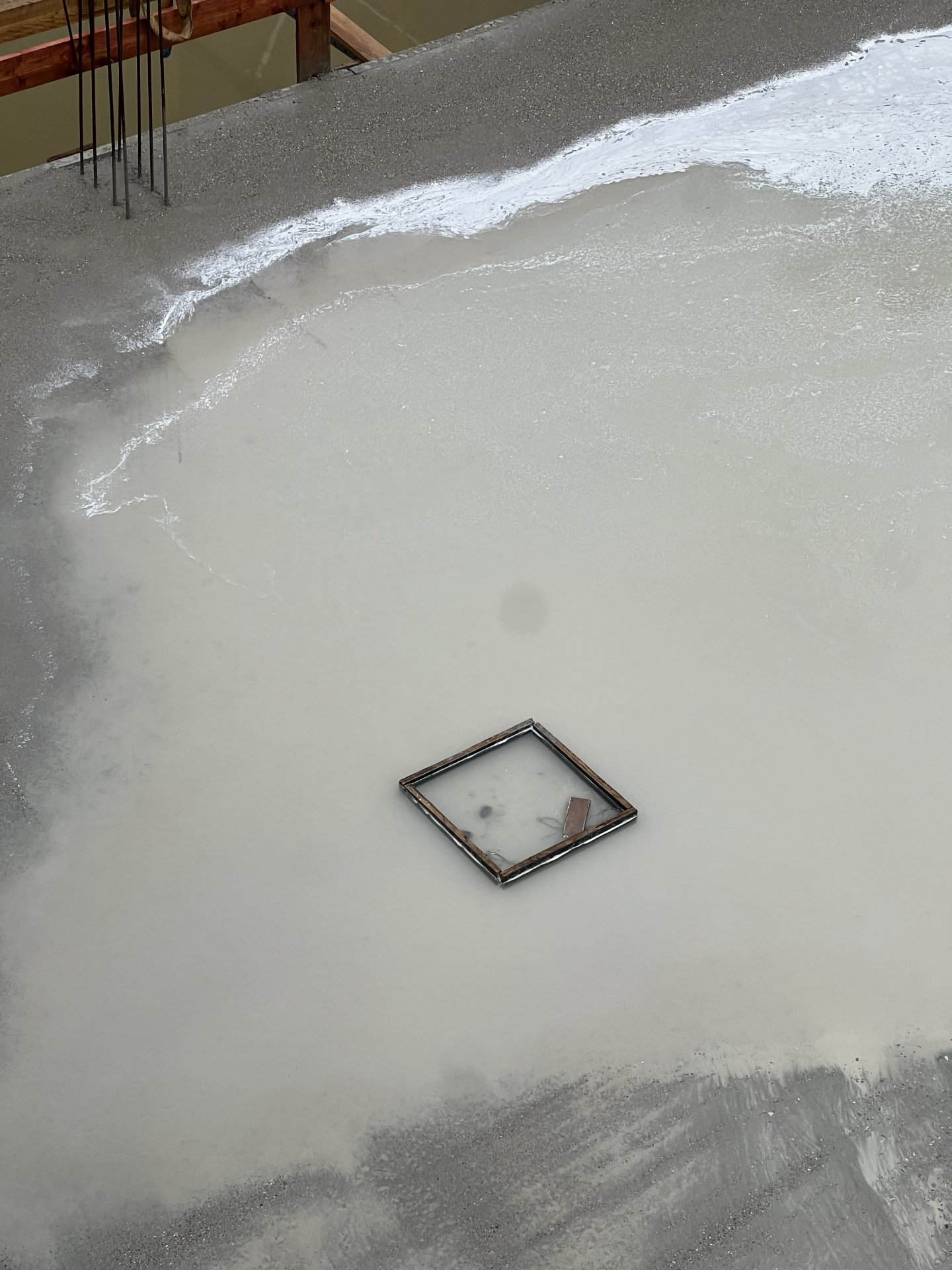

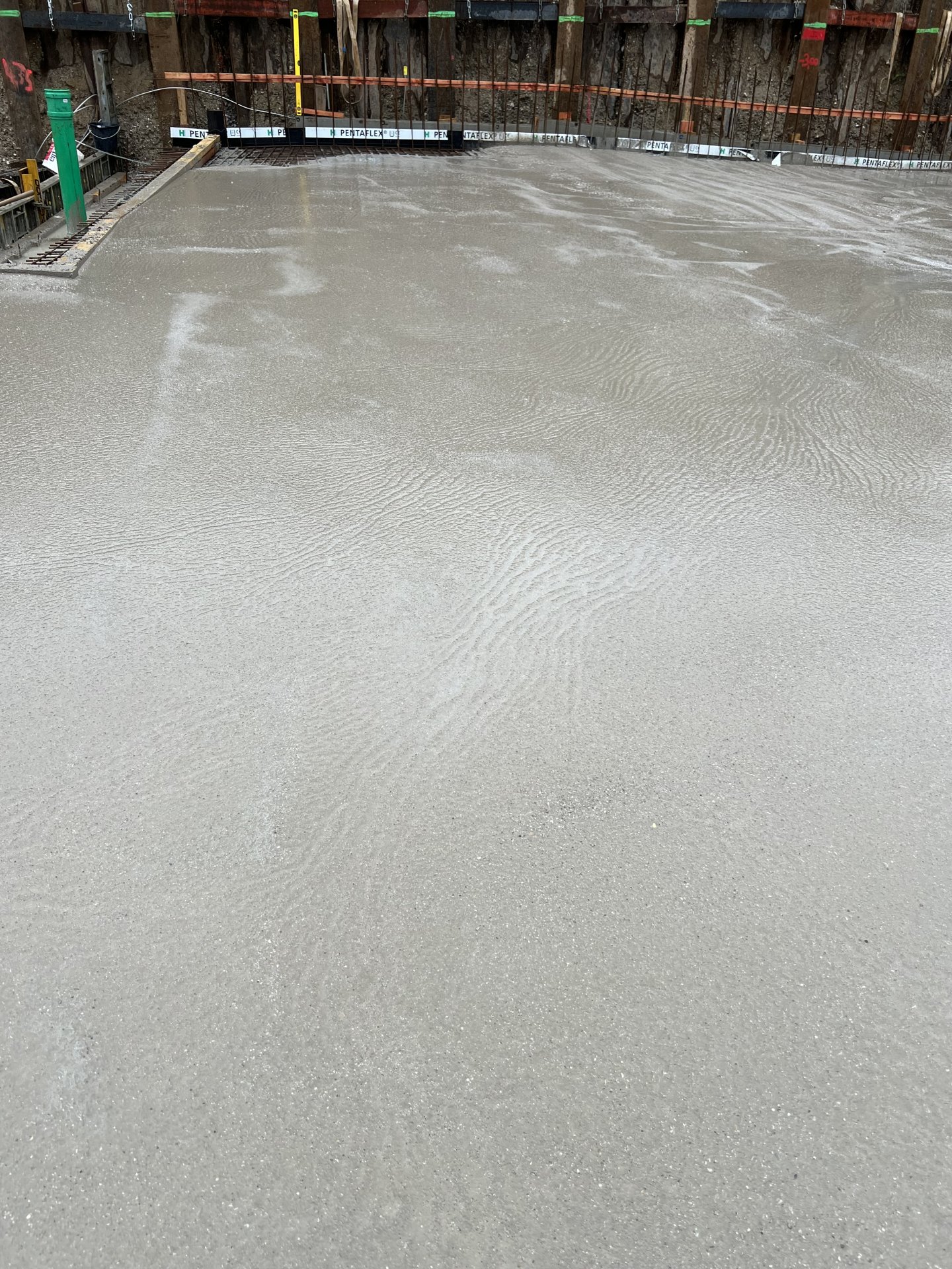

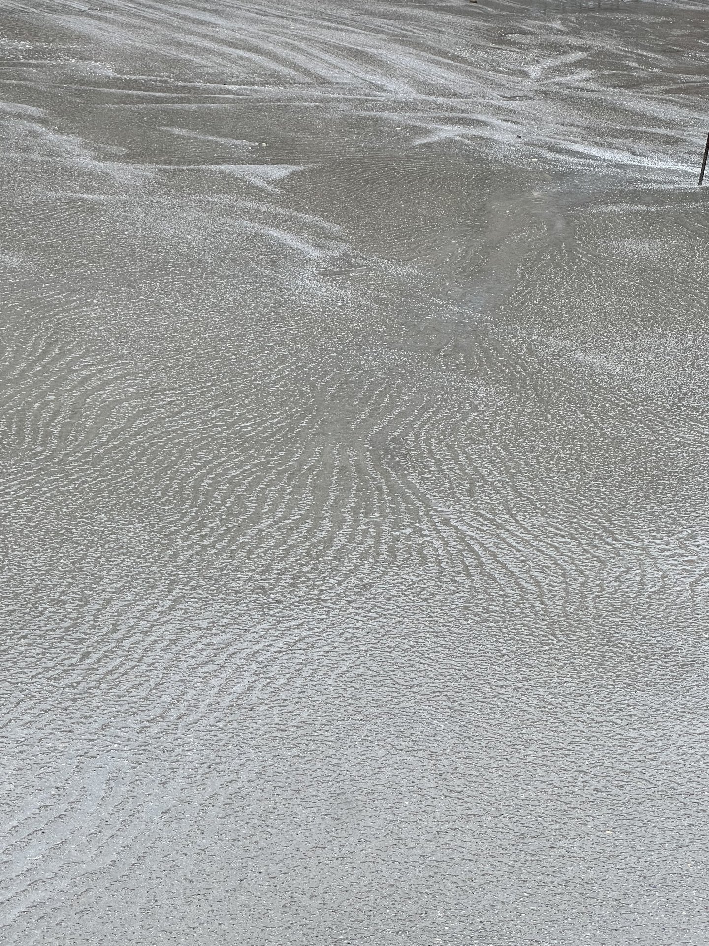

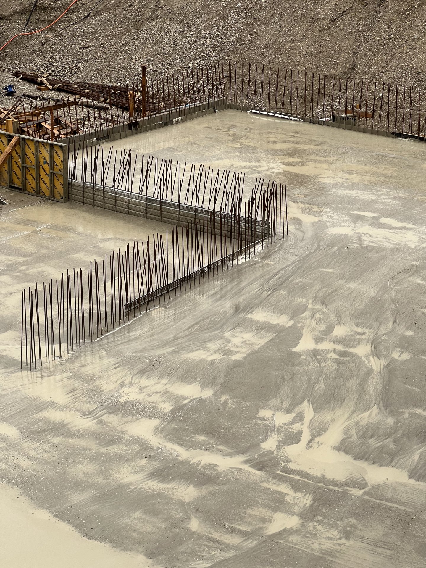

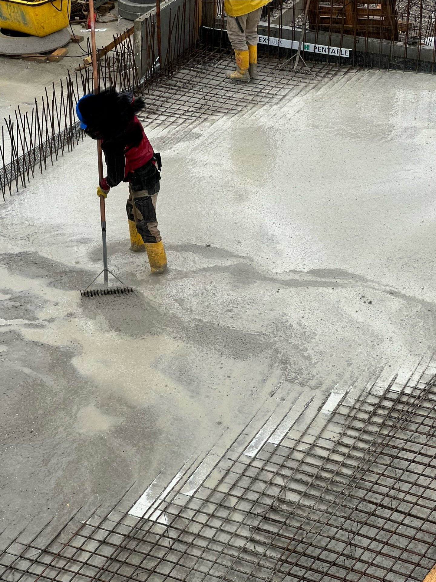

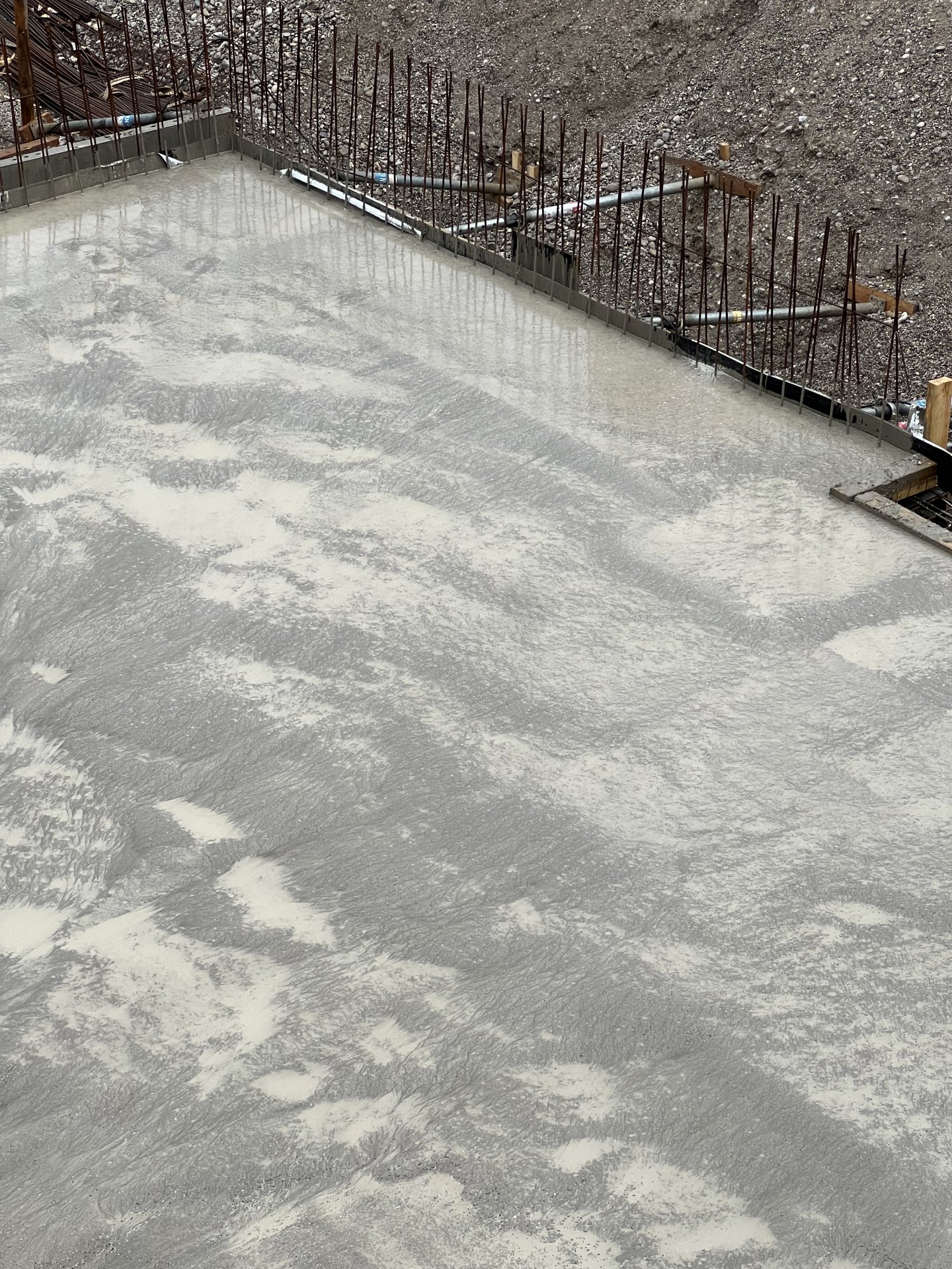

    es handelt sich um ein Neubau Mehrfamilienhaus. War gestern zufällig an der Baustelle als es stark geregnet hat. Tatsächlich waren die Mitarbeiter des GÜ die Bodenplatte der TG Einfahrt am betonieren. Ich kann mir nicht vorstellen das das so gut war. Abgedeckt wurde dann auch nichts und es hat die Nacht durchgerechnet (50mm in Summe laut Wetterdienst).
    Wegen Zugänglichkeit konnte ich nicht nah dran, jedoch meine ich schon Auswaschung gesehen zu haben.
    Einfahrt/TH ist schief und es läuft alles in den Bereich der der Schöpfgrube.
    Spezifikation vom Beton ist mir nicht bekannt. Bisher wurde nicht mit Bitumen gearbeitet daher gehe ich von WU Beton aus. Boden stark wasserdurchlässiger Kies.
    Muss ich mir große Sorgen machen?
    Sobst sieht eigentlich für mich als Laie alles gut aus. Sonstiger Beton der schon gegossen wurde sieht meiner Meinung nach gut aus.

    Als Käufer / Erwerber hast du sicher einen not.KV plus BLB etc ich kann mir nicht vorstellen dass die Fläche fertig ist , in der Regel erfolgt noch eine OS Beschichtung wobei hier die gesamte Fläche im minimum gestrahlt wird , dabei stellen sich dann eventuelle Nacharbeiten heraus falls es Rissbildung gibt , was die Güte des Betons und auch der anschließenden Wände etc betrifft hilft ein Blick in die Statik .

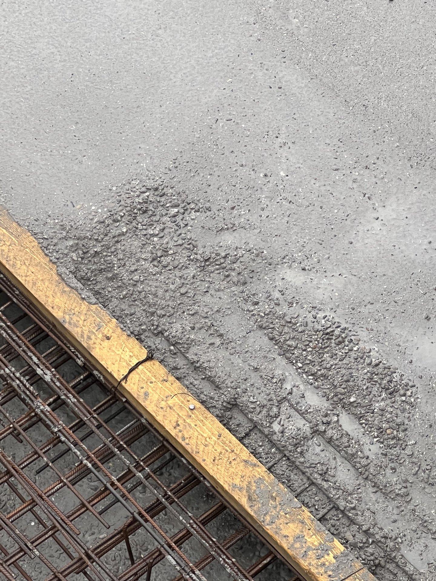

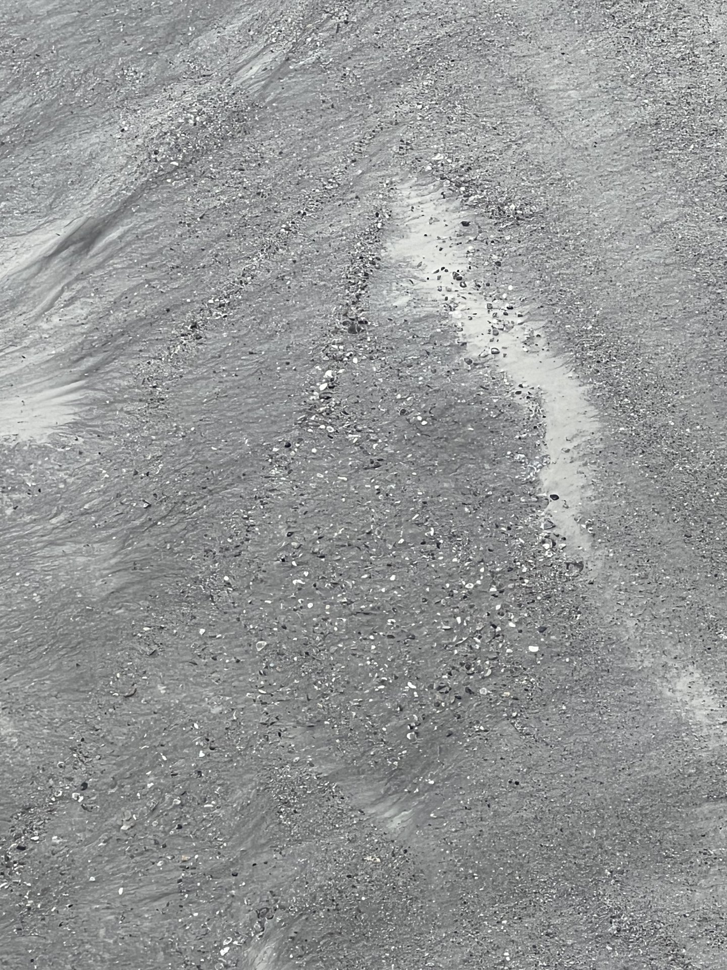

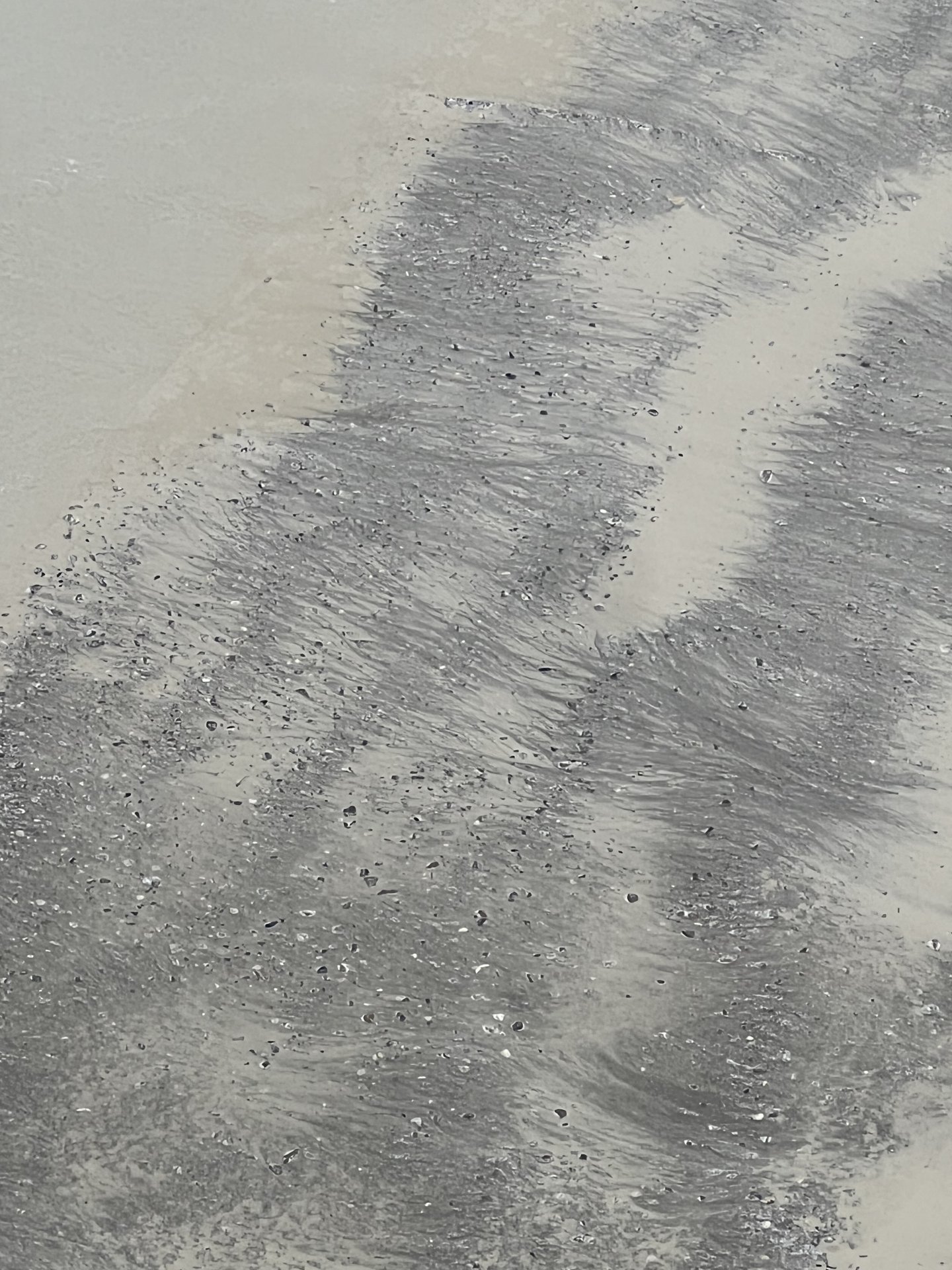

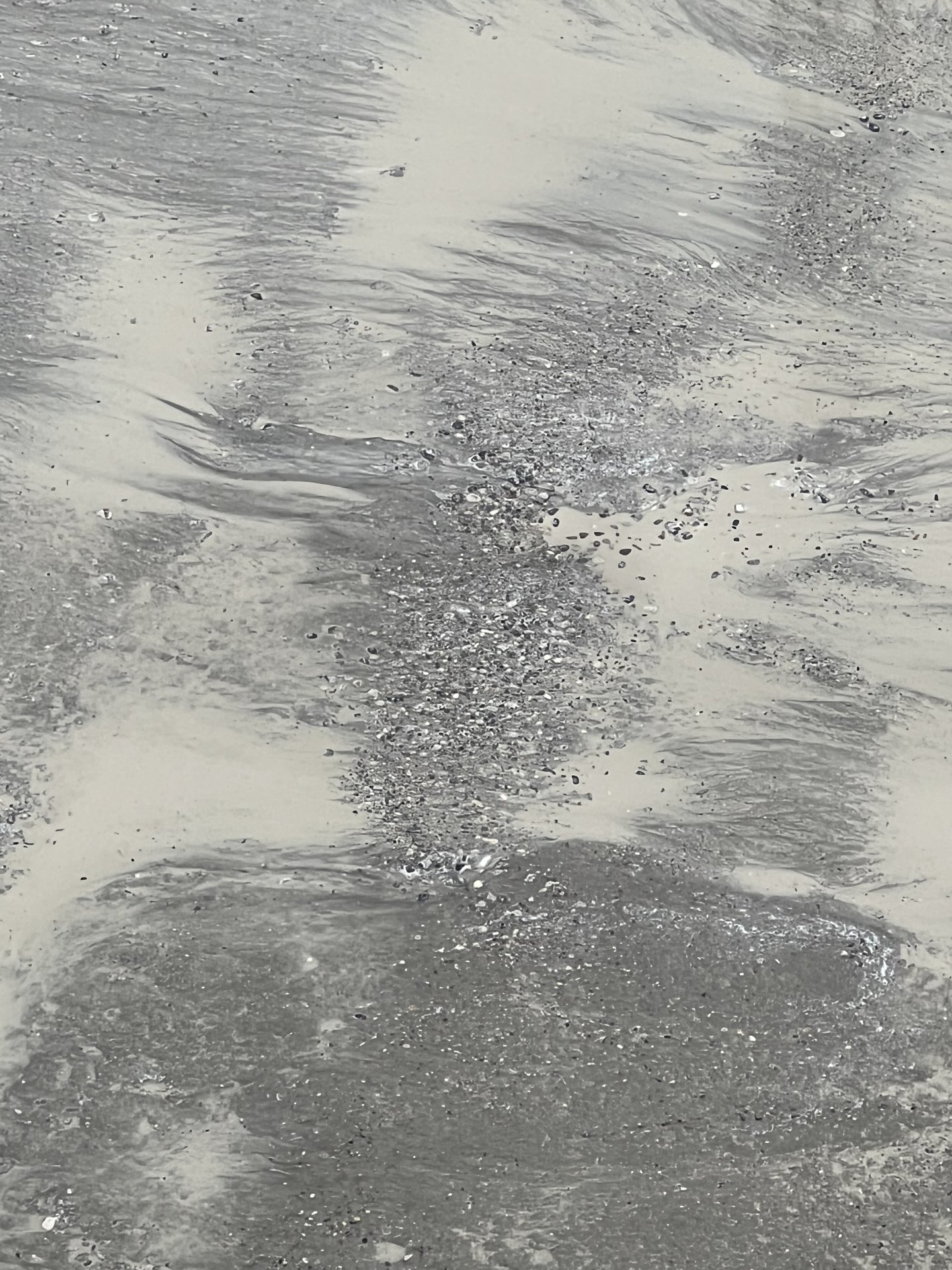

    Meiner laienhaften Meinung nach sieht das nicht wirklich gut aus, freigelegtes Größtkorn, davon geschwemmter Zementleim ... Es gibt Anschlussstellen an denen weiter betoniert werden soll, Fugenbleche die korrekt eingebunden sein sollen. Am Ende soll das eine wasserdichte WU Konstruktion werden und nicht durch irgendwelche Beschichtungen unvollständig abgedichtet werden.

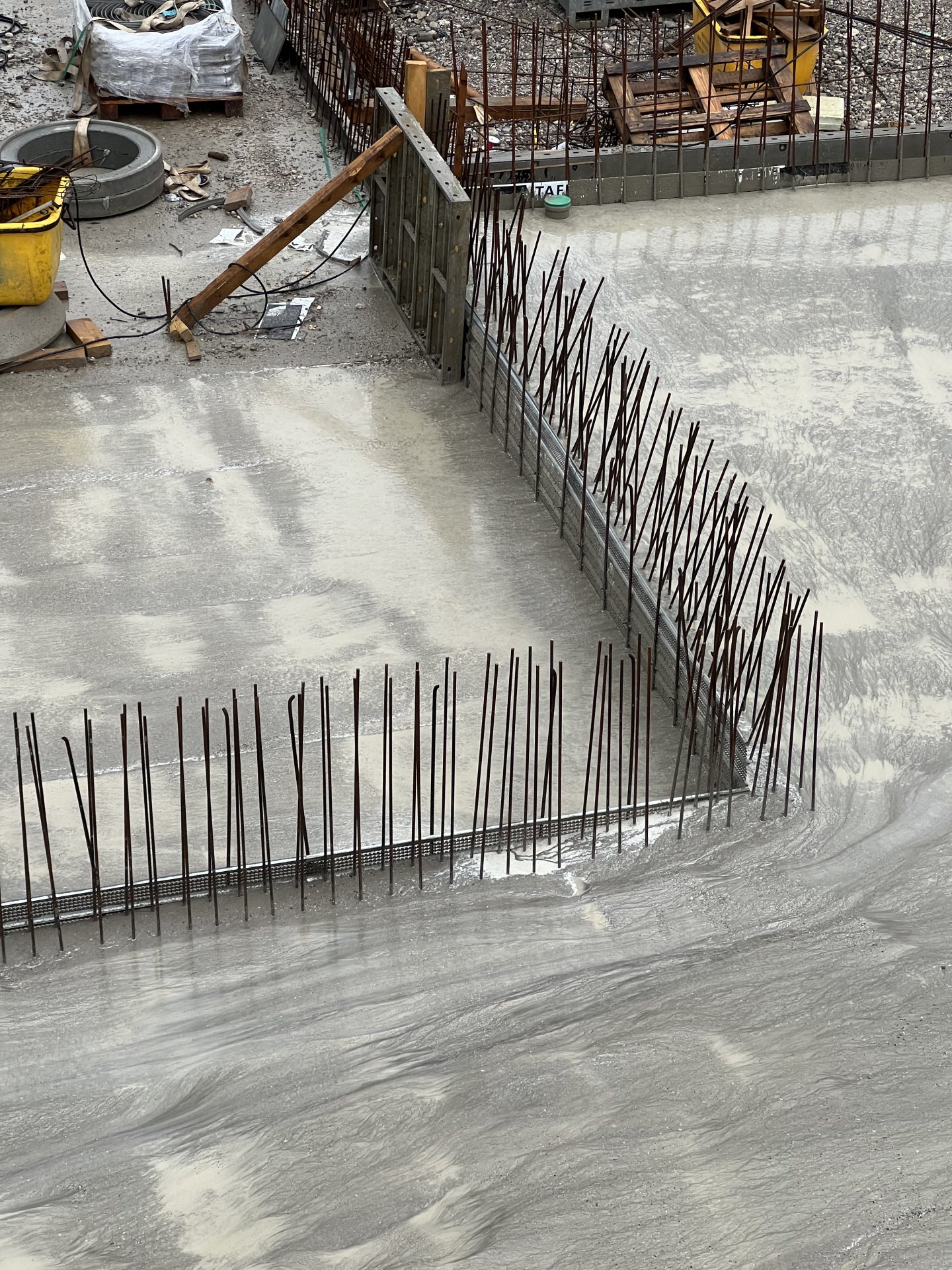

    Was die Abdichtung betrifft bei TG und WU gleichwohl ein unqualifizierter Bau wenn die Kehlen und Stösse nicht zusätzlich abgedichtet werden , kein vernünftiges Planungsbüro verlässt sich hier auf 'nur Betonage' , mir ist keine TG bekannt welche selbst bei größter Sorgfalt, keine zusätzlichen Maßnahmen erhielt.

    Da kommt mit Sicherheit noch eine entsprechende OS-Beschichtung drauf. Wie @SIL schon schrieb wird in der Regel dafür die Oberfläche nochmal Kugelgestrahlt und dann in mehreren Lagen (Epoxi, etc.) beschichtet. Das muss schon allein wegen dem Tausalz, welches die Autos im Winter einbringen so sein. Daher sehe ich hier zunächst noch kein Problem.

    Der Beton ist auf jeden Fall hart mittlerweile und wegen Auswaschung etwas rau an der Oberfläche. Diese Bänder an der Seite sind teilweise mit Beton voll, teilweise nur dieses Abziehband, aber nicht überall. Gehe mal davon aus das es etwas hektisch wurde.
    Laut laut Bodengutachten: Im Falle einer WU-Betonkonstruktion (WU-Wanne) erfolgt die Einstufung gem. WU-Richtlinie in die Beanspruchungsklasse 2 (Bodenfeuchte und an der Wand ablaufendes Wasser).

    Es gibt hier Streckmetall und was du als Abziehband bezeichnest , dies sind deine Fugendichtbänder , das wird entfernt und ggf erfolgt eine mechanische Säuberung.
    Du könntest einmal Fotos von sämtlichen Stößen und Ecken der Fugenbleche erstellen, insofern der BT keine Einwände gegen das betreten etc hat.
