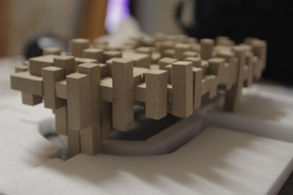

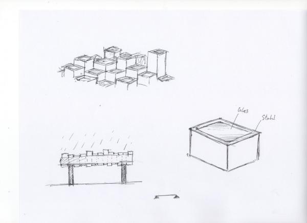

    weiß jemand wie man bei meinem Dach mit mehreren Kuben, das Regenwasser ableitet. Das Problem ist, bei den Kuben die von anderen weiter tiefer liegen sich das Regenwasser ansammeln kann. Wie man im Bild sieht sind die Kuben von innen hohl und sind von Stahl ummantelt und oben sowie unten befindet sich eine Glasplatte. Das ganze soll ein Schutzbau werden.

    du solltest etwas mehr einstellen als das modellbild und ein paar skizzen. wie soll denn glas auf stahl abgedichtet werden?

    Hier mal eine prinzipielle Ideenskizze. Allerdings mit einigen potentiellen Problemen (Revisionierbarkeit, Rückhaltung von Laub, Notentwässerung, Korrossion...), aber vielleicht ein Ansatzpunkt für dich?

    danke erstmal für dein konstruktiven Beitrag und der ausführlichen Skizze. Man könnte den Stahl verzinken, damit es nicht korrodiert. Brauche ich eigentlich die Neigung? So wie ich es verstehe prallt es auf der Glasscheibe ab und breitet sich nach außen aus und fließt durch die vorgesehenen Schlitze.

    glaskonstruktionen sind hinsichtlich der dachausbildung nicht geregelt. hersteller von profilserien empfehlen eine mindestneigung von 10°, bei literarurhinweisen sind es mindestens 7°.

    Du solltest auch bedenken, dass (horizontales) Glas recht schnell schmutzig wird und selbst bei 10° wird sich hier Dreck ablagern. ->Wie kommt man auf das Dach und reinigt hier?
    Du könntest ja auch die äußeren Stahlkragen auf eine Höhe ziehen. Dann sollte aber unbedingt bei der Entwässerung der Verstopfungsfall geprüft werden. Nicht dass dann der Hohlraum über der Scheibe voll Wasser läuft...
    Bei der Detailausbildung und Materialwahl würde ich unbedingt berücksichtigen, wie lange die Überdachung halten soll. Nur temporär oder für die Ewigkeit?

    Vermutllich liegt es an dem Entwässerungsproblem, vebunden mit der schlechten Lichtdurchlässigkeit in Kombination mit der unmöglichen Reinigung, dass man solche Dächer nicht häufig sehen wird.
    Ansonsten müssen die Kuben ein Gefälle nach außen aufweisen bzw in Ihrer Anordnung "Rinnen" nach außen (oder innen bei mittiger Entwässerung) ausbilden, was die künstlerische Freiheit leider etwas einschränken dürfte
