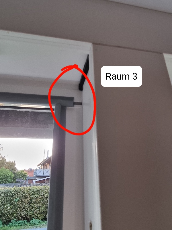

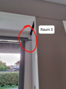

    ich habe im Mai dieses Jahres eine Fenster Baufirma damit beauftragt bei mir 4 alte Fenster gegen Neue auszutauschen.
    Der Chef ist persönlich gekommen, um die Baumasse abzunehmen. Im Juni habe ich ihnen den Auftrag erteilt.
    Mitte Juli habe ich eine Rechnung bekommen mit der Aufforderung die Rechnung zu begleichen, bevor sie mit mir einen Einbautermin vereinbaren. Ohne Zahlung kein Termin hieß es.
    in der zweiten Hälfte August haben sie 1. Einbauversuch ergebnislos abgebrochen, weil angeblich die mitgebrachten Rolladenkästen falsch/ zu groß waren. Auch dieses Mal ist der Chef zu der Baustelle gekommen und hat sich alles noch mal vor Ort angeschaut.
    Drei Wochen später kamen sie zum zweiten Mal zu der Baustelle und haben tatsächlich neue Fenster eingebaut.

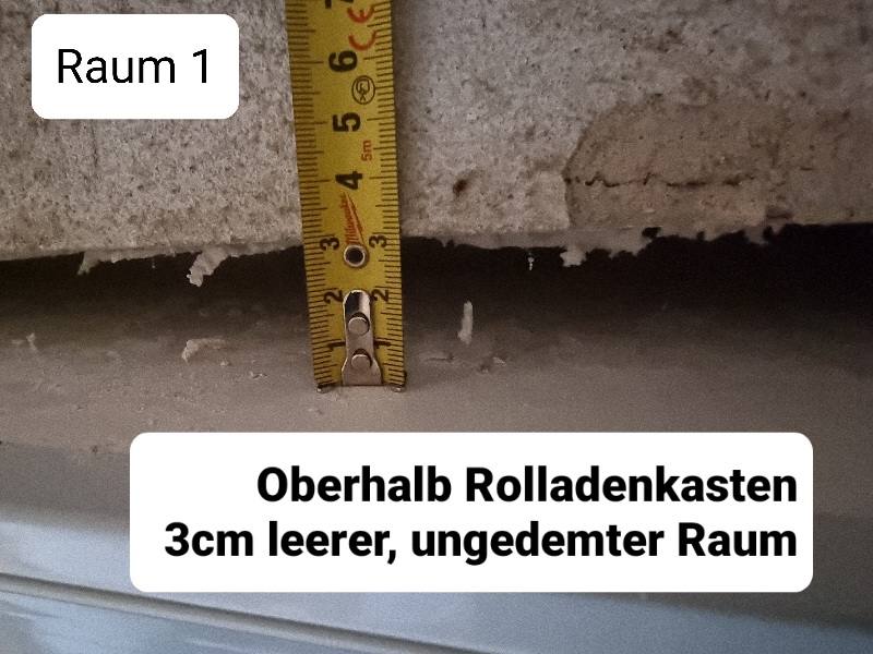

    Auch bei den neuen Fenstern waren die Kästen völlig falsch und es fehlten zu dem auch noch Rolladenpanzer.

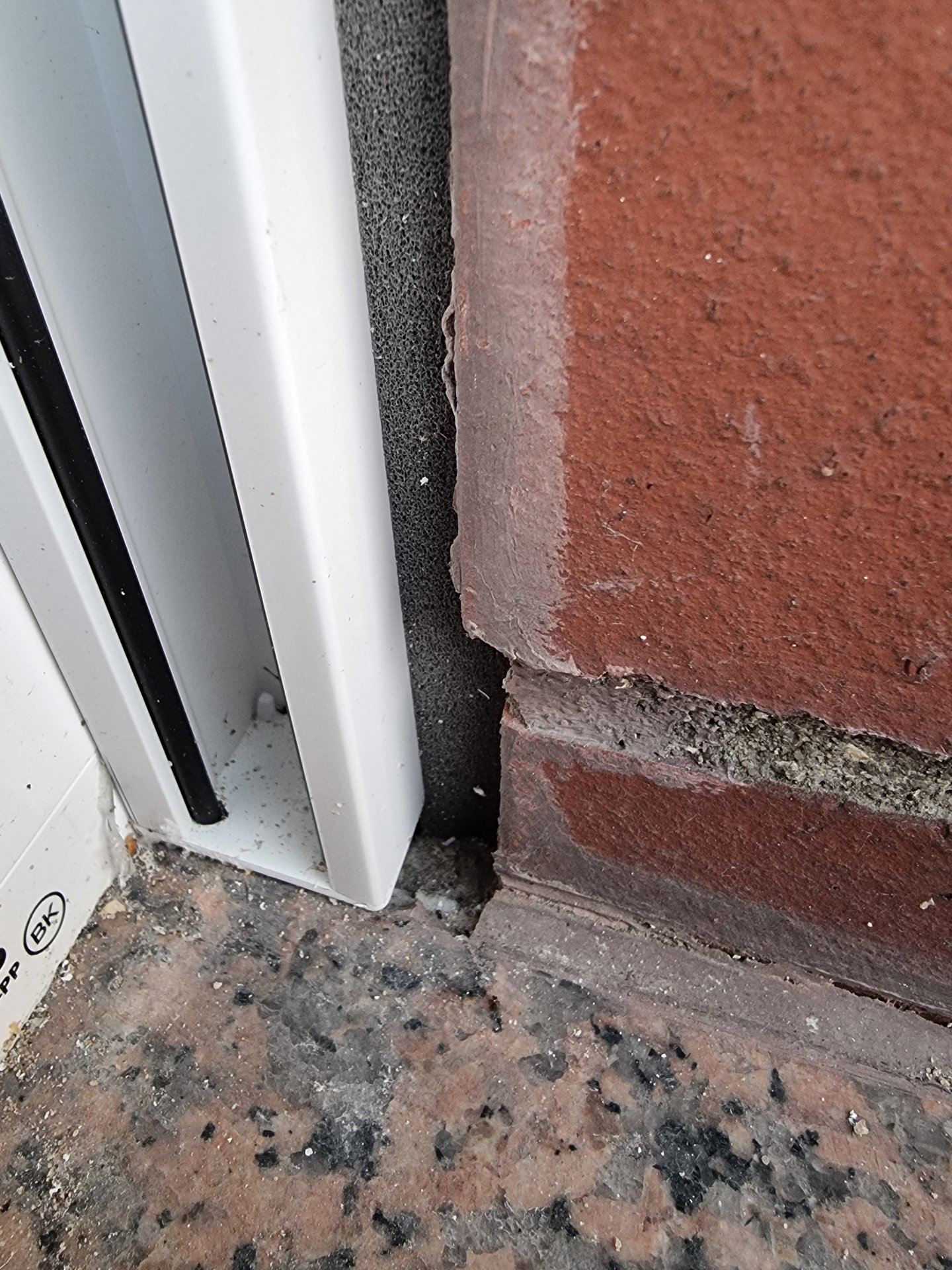

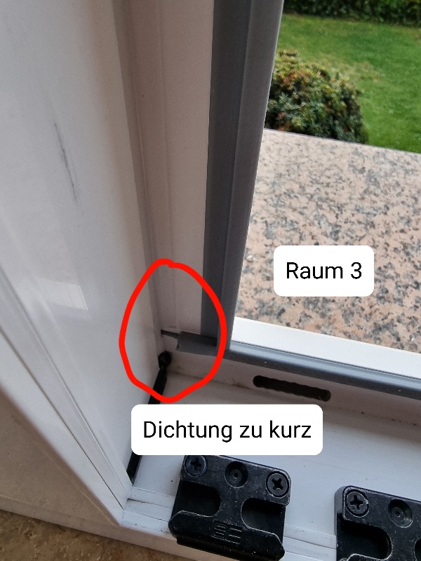

    Dazu kam auch noch, dass alle Einbauarbeiten völlig laienhaft und fehlerhaft waren.
    Nach abermals knapp zwei Wochen später kamen sie um die falschen Kästen durch umbaumaßnahmen noch zu retten.
    Dieses mal ist wirklich, ohne jegliche Übertreibung alles schief gelaufen.
    Am Ende haben sie mir eine heilslose Baustelle hinterlassen.
    Ein Fenster ist zu klein.

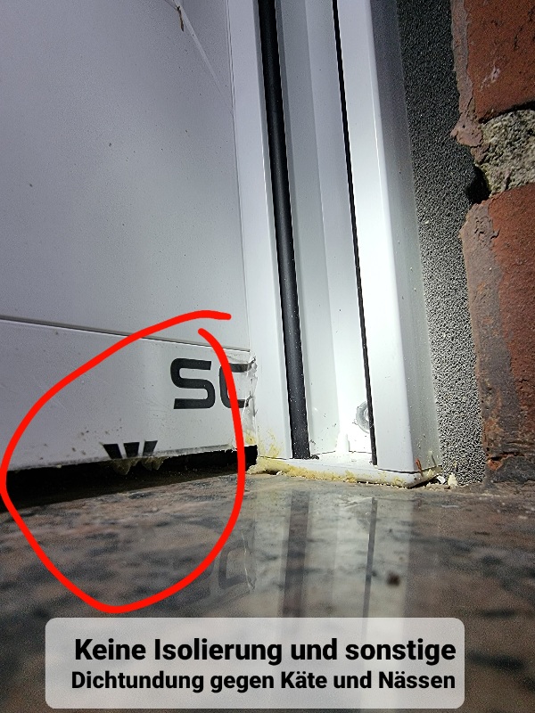

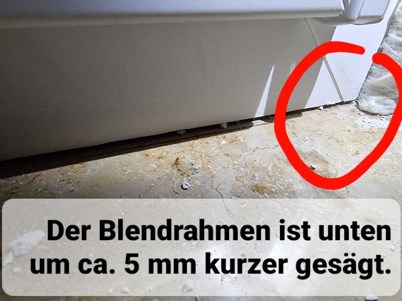

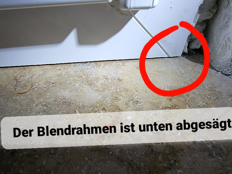

    Bei den übrigen Fenstern haben sie den Blendrahmen unten mehr als 8mm abgesägt.

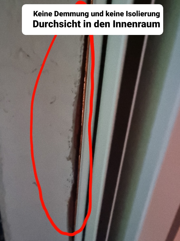

    Die sämtliche Dichtungen sind fehlerhaft. An vielen Stellen fehlt es gänzlich.

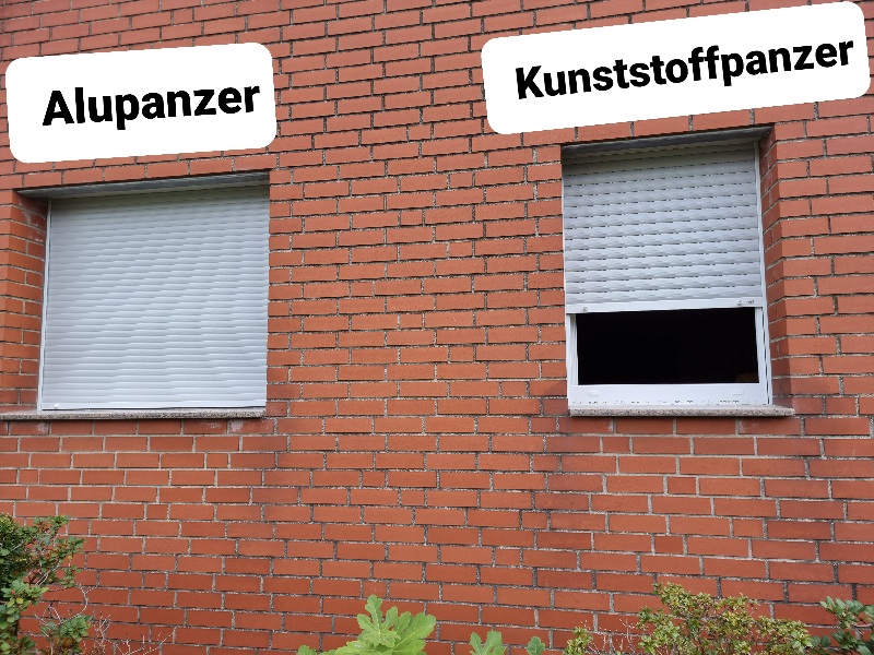

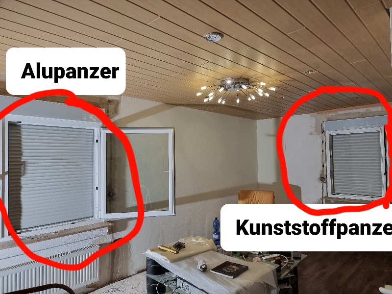

    Die erst beim dritten Einbauversuch eingebauten Rolledenpanzer sind bei zwei Elementen aus Alu und bei den anderen beiden aus Kunststoff.
    Die Liste kann sich unendlich weiterführen.
    Jetzt war der Chef zum 3. mal bei mir und aht sich peröhnlich von allen Fehlern überzeugen lassen. Er bestreitet, dass alles schief und falsch gemacht worden ist, was falsch gemacht werden kann.
    Ich habe ihm deshalb vorgeschlagen, mein Geld zurückzuzahlen und alles wieder neu zu machen.
    Sie weigern sich mein Geld zurückzuzahlen wollen stattdessen noch weiter meine Zeit vergeuden und mit mir noch weitere sinnlose Gespräche führen.
    Wie kann ich mich jetzt aus diesem Albtraum retten?
    Für jeden Rat möchte ich mich bei Euch allen bereits jetzt bedanken.

    Stelle doch bitte mal ein paar Mängelbilder rein.

    Nur leider dreimal haben sie es versucht und anstatt einen Fehler zu beheben, habne sie jetzt alles kaputt gemacht. Am Anfang waren angeblich nur die Rolllädenkästen falsch. Jetzt sind immer noch die Rollläden falsch und zusätzlich haben sie auch die Elemente komplett beschädigt und alle Einbauarbeiten falsch und mangelhaft durchgeführt. Also, ein Gutachter sagt nicht ohne Grund, dass alles wieder neu gemacht werden muss. Deswegen hat er das Geld noch nicht verdient, und was er nicht verdient habe, kann und darf er auch nicht behalten. Oder sehe ich das falsch?

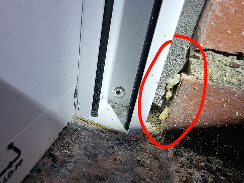

    Ich habe vorhin paar Bilder hochgeladen, ich kann sie nicht sehen. Könnt Ihr sie sehen?

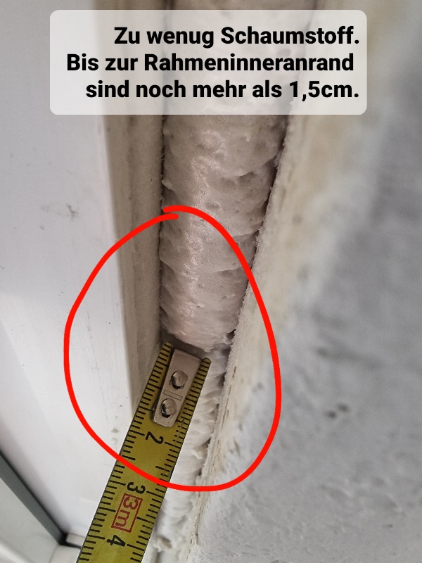

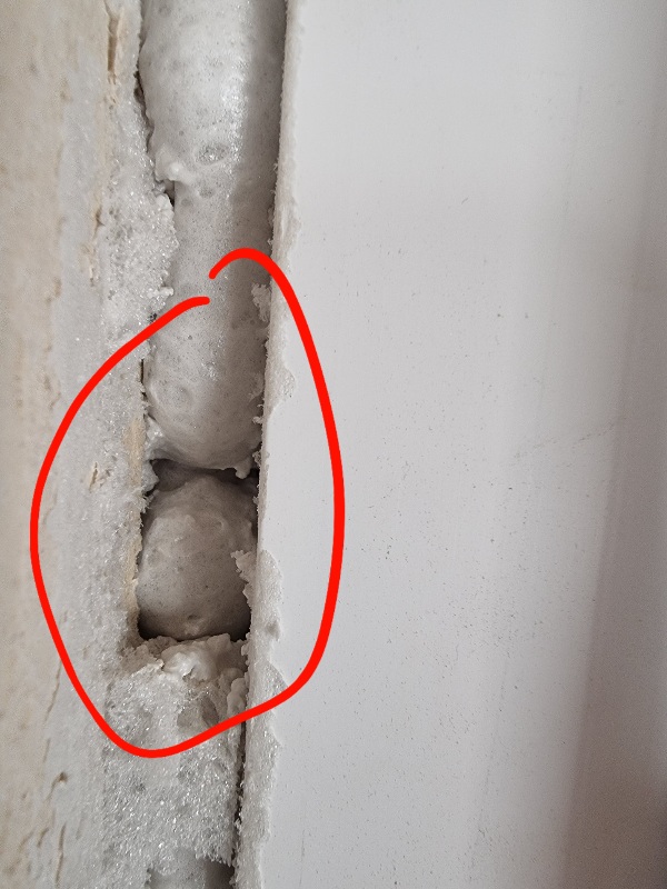

    20210925_054650.jpg 20210928_195409.jpg 20210929_202141.jpg 20210929_194527.jpg 20210928_193945.jpg 20210928_194002.jpg 20210928_193826.jpg 20210928_193404.jpg 20210928_193201.jpg 20210928_194909.jpg 20210928_195409.jpg 20210928_194002.jpg 20210928_193404.jpg

    Das sind nur paar Beispiele. Es gibt viele mehr.

    Das mit der Dichtung zu kurz ist realativ, diese muss nur richtig miteinander verbunden werden und deine Dichtheit ist gegeben..

    Sieht nach recht viel Murx aus. Ich finds schon irre, dass jemand mit der Säge zu Baustelle kommt, mit der er mal eben den Rahmen kürzt.
    Ist das Profil untern eigentlich noch in Ordnung, also sind die Luftkammern noch nicht angesägt?

    Ob die Luftkammer noch in Ordnung sind ist schwer zu sagen. Da die Elemente bereits eingebaut sind, kann man nicht mehr drunter gucken. Ein gutes Gefühl habe ich bei der Gedanke nicht.
