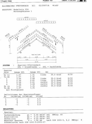

    Steht denn auf dieser Seite was bzgl. der Verbindung Kehlbalken/Sparren?

    Darf ich den Zettel mit den Sparren einmal sehen..??

    Müßte 101. sein

    Frag mal ganz hartnäckig nach, wer die Statik gemacht hat.Sparren und Kehlbalken haben den gleichen Abstand(68cm). Es gibt keinen Grund, Sparren und Kehlbalken nicht nebeneinander zu legen. Und dann kann man sie auch verbinden....:boxing....ich denke das hat der Statiker auch so gedacht...:shades
  7. mls
    mls Bauexpertenforum
    04.10.2002
    13.790
    twp, bp
    obb, d, oö

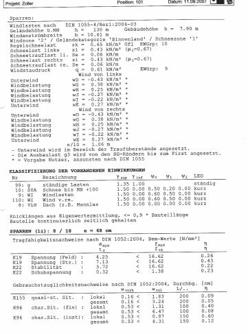

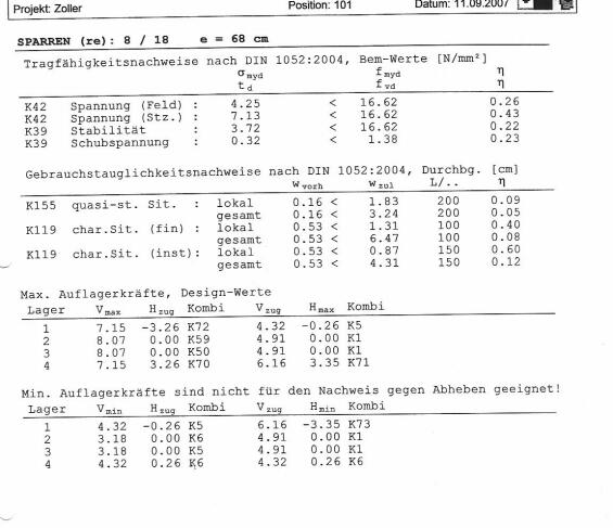

    es soll ja gelegentlich noch vorbemerkungen geben, in denen das dachtragwerk
    beschrieben wird - unabhängig davon: die ausdrucke zeigen KEINE
    kehlbalkendachberechnung.
  8. #48 Jürgen Jung, 21.07.2008
    Jürgen Jung
    Jürgen Jung
    23.09.2006
    2.526
    was für eine durcheinander von Ausdrucken, das sieht so nach "zusammenkopierter Typenstatik" aus
    es kann doch eigentlich nicht so schwierig sein, den Statiker zu einer verbindlichen Aussage zu bewegen, und wenn der Baueiter den Statiker macht, dann lasssen Sie sich schriftlich geben, wie die Anschlüsse auszubilden sind
    wenn das alles ist, was Sie haben, dann reicht das in keinster Weise
    vorher keinen Ausbau zulassen
