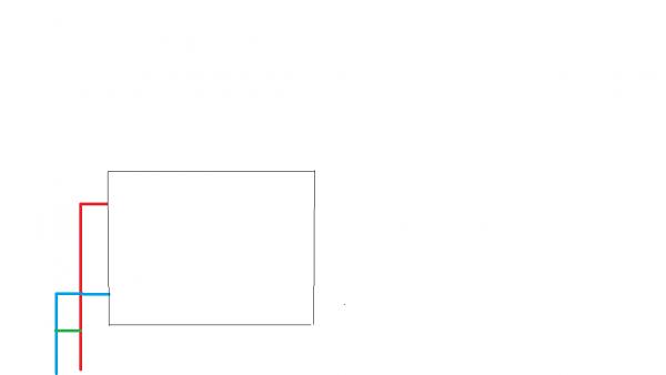

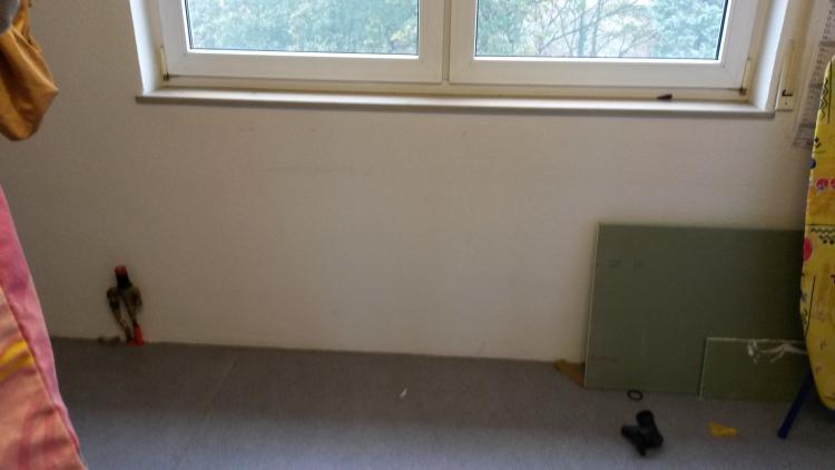

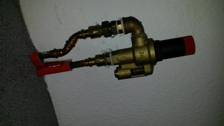

    ich möchte in meinem dachgeschoss eine heizung einbauen jetzt stehe ich nur vor einem kleinen problem,
    da wo die rohre ausen boden kommen ist ein ich nenne es mal "beipass" dran muss dieser auch wieder dran gebracht werden?
    und ist der rechte dan der Vorlauf??

    Das ist ein Überströmventil. Rechts ist der Vorlauf. Wenn es der entfernteste Punkt der Heizungsanlage ist, kannst du auch am dann letzten Heizkörper eine Schleife setzen, indem du den Vorlauf bis zum Rücklauf legst und miteinander verbindest.

    Du brauchst gar kein Überströmventil. Das Ding wurde vermutlich nur gesetzt, um ein Einfrieren im unbeheizten Dachgeschoss zu verhindern.

    solche Ventile wurden eingesetzt um Fließgeräusche zu vermeiden, diese entstehen durch alte, ungeregelte Pumpen.
    Hydraulisch gesehen spielt es keine Rolle ob das Ventil am letzten Punkt der Anlage oder im Heizraum platziert wird.
    Solche Ventile werden heute noch eingesetzt um eine Mindestumlaufwassermenge zu gewährleisten welche manche Wärmeerzeuger benötigen.
    Das Ventil würde ich entfernen, die neue Heizungsanlage hat sowieso eine geregelte Pumpe.
    Mit dem einfrieren des Dachgeschosses hat das nichts zu tun, die Wärmeabgabe der Oberfläche ist viel zu gering.
