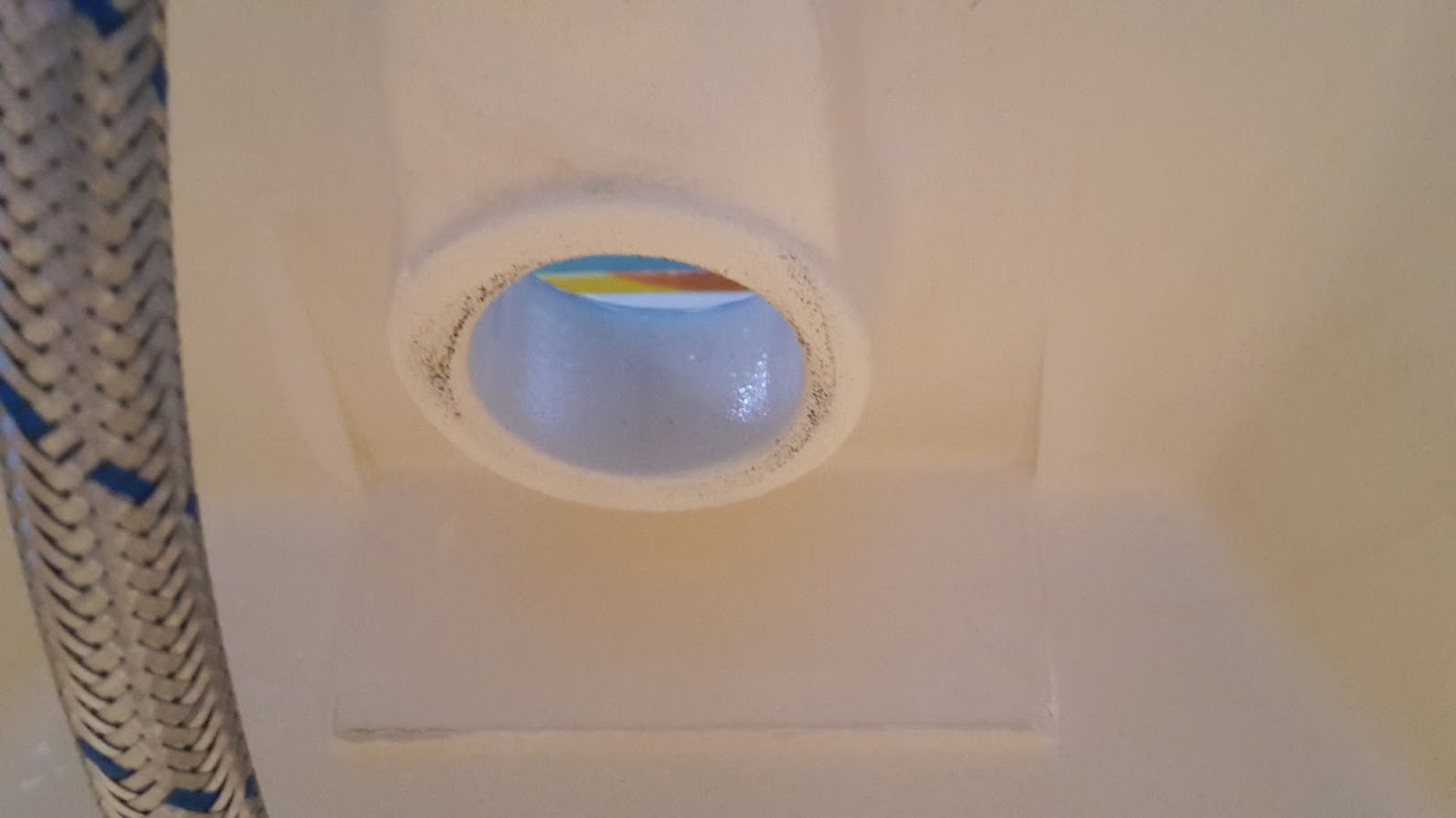

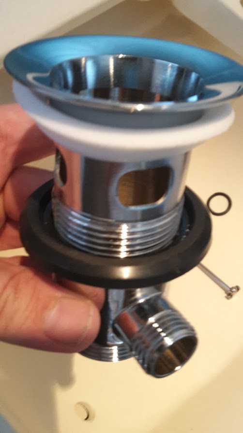

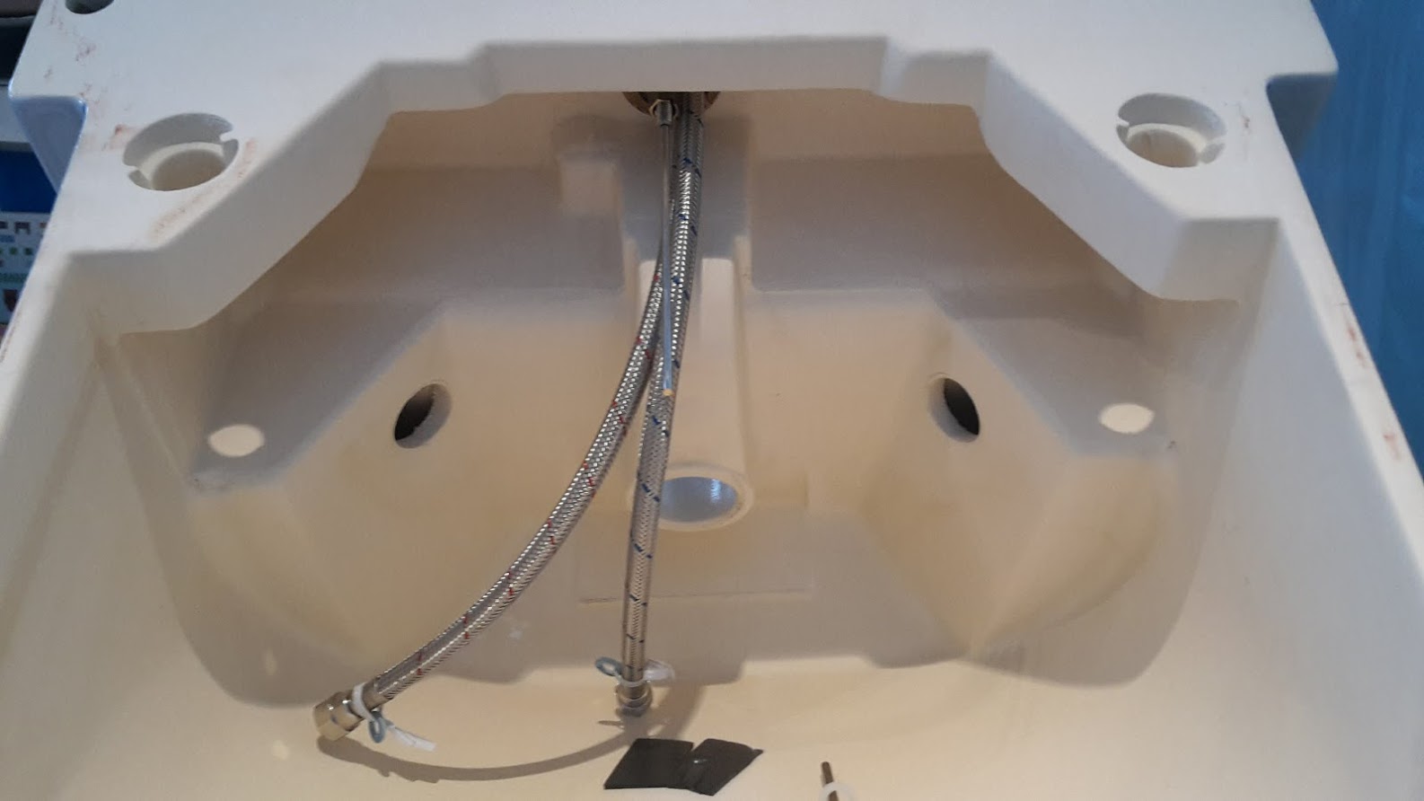

    Hallo Sanitär-Forum, bräuchte kurz den Rat von ein paar Profis zum Einbau einer KEUCO Ablaufgarnitur in ein Waschbecken - mache ich nicht so oft und die paar Mal davor (vor einigen Jahren) hatte ich keine Schwierigkeiten. Jetzt schon. Bekomme es nicht dicht (unten am schwarzen Gummit-Dichtring).
    Konkret soll noch ein kleineres Handwaschbecken montiert werden. Es ist aus Keramik. Der Wasserhahn ist eine KEUCO EDITION 300 Waschtisch-Einlochbatterie mit zugehöriger KEUCO Ablaufgarnitur und Gestänge für den Verschluss (sieh Fotos). Mein Problem ist, ich bekomme diese nicht dicht. Immer wieder kommt unten am schwarzen Dichtungsring der Ablaufgarnitur beim Testen Wasser heraus. Und sogar ziemlich viel.
    Folgende Fragen/Gedanken dazu:
    1) Das Becken/Keramik ist ja von innen nicht hochglanz sondern "rauh" - ist das ggf. schon ein Problem für den schwarzen DIchtungsring ?
    2) "von oben" ist lediglich so ein weißer Schaumstoffring bei der Ablaufgarnitur dabei gewesen, früher hat man da ja ein Dichtungskit rein gemacht. Nichtsdestotroz sind ja in der Ablaufgarnitur Löcher, d.h. Wasser kann sowieso dadurch Richtung Gewinde laufen !? Insofern ist es eigentlich egal ob oben im Auslauf es runherum dicht ist.
    3) Leider gibt es auch in dem KEUCO Set kein Halteschlüssel/Hilfe um das obere Teil der Garnitur zu fixieren währen man das untere dran schraubt - erschwehrend kommt dazu, dass die Öffnung für das Gestänge final nach hinten zeigen muss. D.h. man muss schon mehrfach ansetzten und probieren dass genau am Ende die Öffnung in die richte Richtung zeigt und das Anzugsmoment stimmt - vielleicht hatte ich einfach nicht genug "Druck" beim anziehen ... aber ich war schon soweit, dass die letzte 1/4 Umdrehung nicht mehr mit der Hand ging sondern mit einem Schraubenzieher im Gestängeloch als Hebel - ich will die Keramik auch nicht zu sehr unter Druck setzen.
    Ideen ? Tipps ?

    Oben Fermit dazu sonst bleibt es nicht dicht wenn du Stöpsel zu machst
    Unten sollte schon passen mit der schwarzen Dichtung ggf mal umdrehen
    Das mit dem ausrichten ist kein Problem du kannst ja probieren wieder lösen und dann entsprechend von oben verdrehen . Geht ja nicht auf den mm genau , und mit der Hand fest ziehen reicht locker

    Normal nicht, die Dichtringe legen sich satt an bei der Keramik, aber nach dem Foto der schwarze untere- mal umdrehen-bei Keuco Plan oder Pushopen gehört die plansseite an die Keramik, die mit Fase nach unten..

    Hast Du mal geprüft, ob das untere Ende des Ablaufstutzens, plan und parallel zum oberen Ablauf"anfang" ist? Beim Brand geht da leicht was schief (im wahrsten Wortsinn).
    Glasiert ist das Innenleben nicht.
    Ein guter Monteur dichtet sowohl oben als auch unten mit Kit ab, bevor er sich den Stress eines Austauschs antut. Bis es soweit ist, hat er schon das Hahnloch reingeschlagen, die Armatur montiert und das Becken angeschraubt. Arbeitszeit, die ihm kein Hersteller ersetzt.
    Ich würde an Deiner Stelle auch den einfachsten Weg gehen.
    Man dreht auch nicht das Unterterteil sondern das Oberteil des Ventils. Wenn Du keinen Schlüssel hast, dann improvisiere mit zwei Schraubendrehern.

    ... die schwarze Dichtung "unten" lässt sich leider nicht drehen, die geht nur in einer Richtung drauf (so wie auf dem Bild zu sehen). Bisher habe ich all das gemacht was Ihr mir so geschrieben habt. Außer halt mit Kit gearbeitet. Wir ist nicht klar wie man "unten" zusätzlich zur schwarzen Dichtung noch mit Kit arbeiten soll ? Und was wenn tatsächlich unten die Keramik nicht genau parallel ist und deshalb die Dichtung nicht rundherum perfekt sich andrückt ??? Anhand der ungleichmäßigen schwarzen Spuren von den ersten Versuchen sieht es fast danach aus.....

    aber UNTEN an der schwarzen Dichtung ist es undicht!

    das Becken ist aus Italien, Art Ceram. wie geht man in diesem Fall vor ? Gibt es andere, spezielle, ausgleichende Dichtungen ??? Die müssten ja auch auf den KEUCO Aufsatz passen !?

    Steht es denn fest, daß der Abschluß unten schief gegenüber oben ist?
    Das muß doch erst mal genau geklärt werden!
    Bisher ist das eine Vermutung.

    Kitt auf die untere schwarze Dichtung ?
  18. #18 simon84, 18.05.2018
    23.305
    6.925
    Da hin wo es rausläuft
    Silikon wäre auch noch einen Versuch wert ist aber auch Murks .....

    Hast überhaupt mal kontrolliert (Messschieber?) wie plan / schief die Anschlüsse sind?
    Das Problem ist doch auch, dass es beim Befestigen "wandert", wenn die Anschlüsse oben und unten nicht parallel zueinander sind.
    Wenn du das unbedingt verwenden möchtest, google mal nach "Kleben DIchten Montieren". Kann ich empfehlen.
    Ansonsten bleibt nur entsorgen und 1 x NEU.

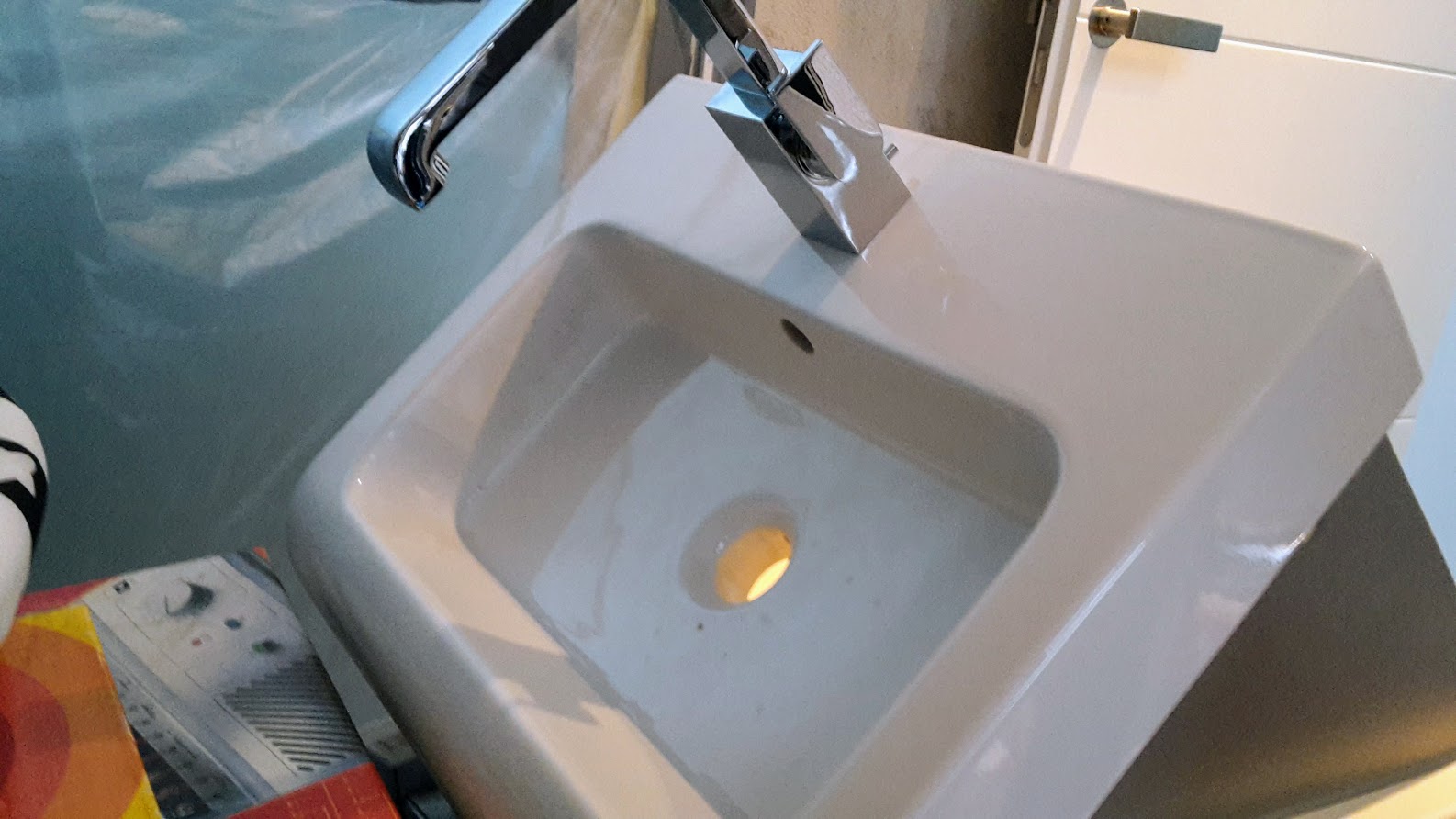

    ich habe mich nun für die Variante entschieden etwas Sanitärkitt (diese grüne Dose) unten von innen an den Keramikteil (rauh) zu machen und nochmal ordentlich anziehen. So bleibt es auf jeden Fall rückbaubar, ich bräuchte nur eine neue schwarze Dichtung von Keuco im zweifelsfall. ABER .. .ist jetzt dicht - Gott sei Dank. Danke für die Hinweise und Tipps.
