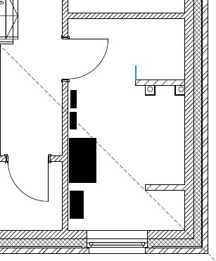

    Irgendwie haben wir es versäumt vorher zu klären, ob so eine Wand das überhaupt aushält.
    Es handelt sich um das Badezimmer. Die 11,5 Poroton HlzB 8 0,8 Wand geht von der Aussenwand ab und der Ringanker ist oben auch noch ca. 3m mit auf der Wand nach innen gezogen. 2 Vollgeschosse. Nach 1,5m von der Aussenwand weg, geht nochmal ein T Stück für ein anderen Raum ab von der anderen Seite, damit ich die dort auch noch verbunden.
    An diese Wand soll ein Waschbeckenunterschrank 110cm / Spiegelschrank / 60cm Wandhängeschrank 140cm hoch und 2 kleine 30cm Unterschränke ran. Beim tragen dieser Kartons, sind der 60er Schrank und der Waschbeckenunterschrank doch schon recht schwer (hab ich aber alleine noch geschafft)
    Was hält denn solch eine 11,5 Wand aus? Unabängig vom verwendeten Dübel. Ich meine damit, nicht das die Wand umkippt :-)
    Viele Grüße

    Wenn ich es richtig verstanden habe geht es um eine nichttragende innere Trennwand. (Dies ist zu prüfen!)
    Für diese hat die DGfM (Deutsche Gesellschaft für Mauerwerksbau) eine Broschüre herraus gegeben. Hier findest du auch Angaben für eine Konsollast. Diese ist in einer Höhe von 1,65m, also einer für die Bemessung ungünstigen Stelle, angenommen und beträgt 0,4kN/m.
    http://www.dgfm.de/fileadmin/downloads/Merkblaetter/nichttragende-Innenwaende.pdf

    Wenn jene Mauer das Waschbecken hält (es stellt die mit Abstand höchste Belastung dar), ist der Rest auch kein Problem.
    Da die Mauer mindestens dreiseitig gehalten ist, kann sie nicht umkippen. Höchstens auseinanderbrechen. Aber auch damit ist nicht zu rechnen...

    Anbei ein Ausschnitt vom Bad. Auf der Wand ist der Ringbalken soweit ich das verstanden habe als Aussteifung mit betoniert worden. Er geht bis über die Tür zum Bad von der aussenwand kommend. An diese Wand kommt / soll ein 60er hängerschrank, das 110er Waschbecken mit Unterschrank / spiegelschrank drüber und 3 kleine leichte 30er Unterschränke hängend.
    Notfalls falls die Wand das nicht könnte, gibt es die Möglichkeit an die Schränke noch Füsse zu schrauben.
