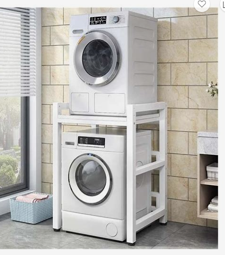

    Den Trockner kannst du aber nicht direkt auf die Waschmaschine stellen. Du wirst eine Art Schrank brauchen (Tischler) so dass der Trockner im Schrankboden steht.
    Und das muss alles gut gegen Umfallen gesichert sein usw.
    Gummis auf allen Auflageflächen ist auch obligatorisch bzw auch Dämpfer unter Waschmaschine.

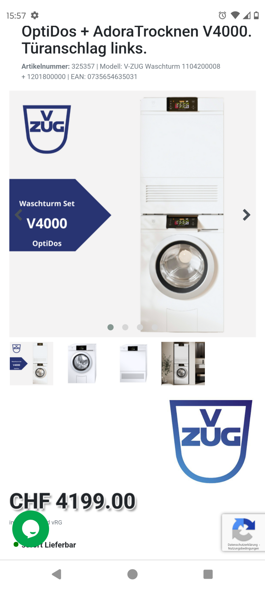

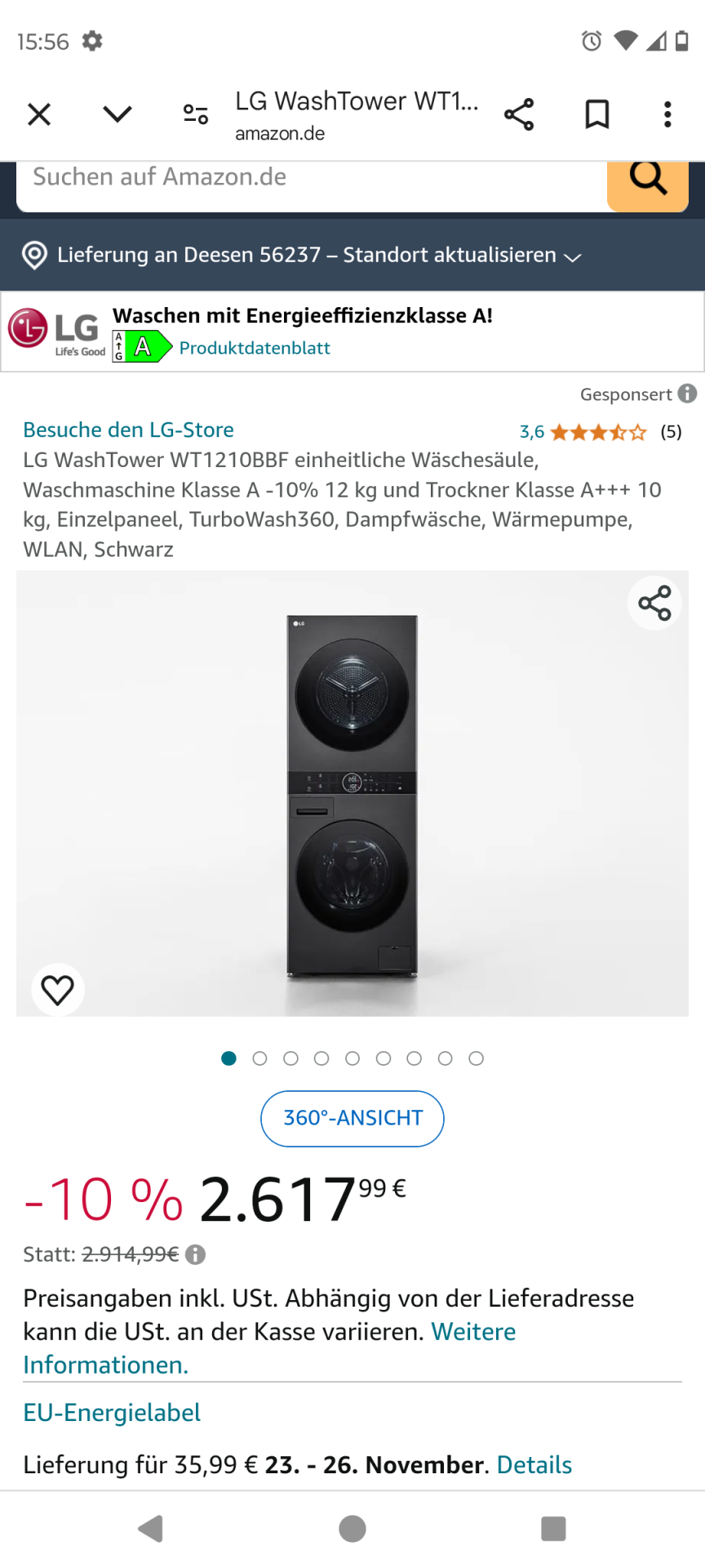

    Was du alles in deiner Glaskugel siehst , es gibt Kombitürme die sind dafür gemacht Hercule
    Edit: hier hast zwei Beispiele , ich habe von anderen Hersteller keine Ahnung wer dies noch produziert

    Super, dann braucht er so einen Turm :)
    Ich hatte noch nie so ein Platzproblem aber ich werde mal googlen wie sowas aussieht. Wieder was dazugelernt.

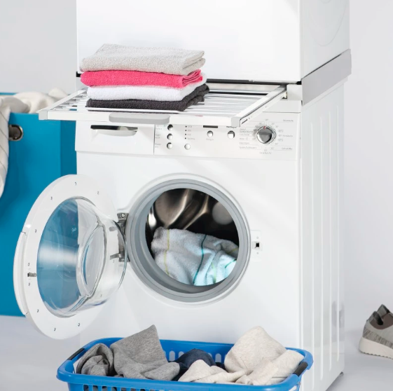

    Dafür gibt es hunderte schon fertige Lösungen. Teileweise sogar von den Maschinenherstellern.
    Schön mit ausziehbaren Ablagen, um den Wäschekorb drauf zu stellen.

    So:
    oder so:

    Sinnvoll aber Trockner unten und WM oben.

    Nein, auf keinen Fall!
    Erstens ist die WaMa schwerer und zweitens bitte Vibrationen unten und nicht oben auf dem Turm. Dafür sind auch keine frei käuflichen Utensilien freigegeben.

    Die Chefin wird sich freuen jedesmal die feuchte Wäsche nach oben zu wuchten, (der der Chef).

    Die Chefin wird dem Chef aber auch das Konstrukt um die Ohren hauen, wenn das erste Mal sich die WaMa selbständig gemacht und bestenfalls auf dem Boden gelandet ist. Oder die WaMa durch die Vibrationen den darunter stehenden Trockner beschädigt.
    JEDER rät Dir von Deiner Variante ab.

    Man stellt die WM auch nicht direkt auf dem Trockner, sonder wie im ersten Bild gezeigt. Oder willst du wenn das untere Gerät defekt ist erst das obere runter heben (egal ob Trockner oder WM)
