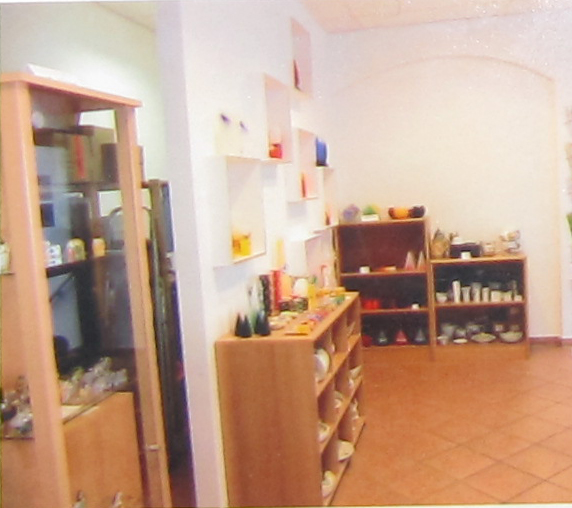

    Hallo Forum,
    ich habe eine Frage zu einer Trockenbauwand, die vermutlich in Ständerbauweise ausgeführt wurde. Diese Wand befindet sich im Laden meines Vaters, dem ich empfohle habe seine Ladeneinrichtung anzupassen. Ich habe ein Bild mit der Wand eingefügt, Maße kann ich noch nachliefern.
    Wie belastbar sind derartige Wände? Kann man daran ein Hängeregalsystem anbringen? Dieses Regalsystem besteht aus einer Stahlschiene, welche oberhalb des Regals über die gesamte Länge (etwa 3,00 m) angebracht wird. An die Stahlschiene werden dann Hängeschienen senkrecht angebracht, wo die Regalträger (mit Vollholzbrettern) angehangen werden.
    Eine Vorstellung zu dem Regalsystem kann man hier bekommen:
    http://norrgavel.se/mobel/norrgavel-sparring/#9
    Grüße,
    Matthias

    Wenn du sowas nicht von Vorneherein einplanst dann sind Ständerwände dafür net geeignet...
    Da muß man ja mal mit Punktlasten von 100 kg rechnen (ja, da stellt sich mal wer drauf)
    Ich hab das mal in einem schlafzimmer gemacht, da konnte ich aber auch die Regalträger direkt in die Metallständer schrauben. Da ging das super. Aber nur eine Schiene oben her? Da würd ich überhaupt nicht drauf vertrauen...
    ich konnte wenigstens alle 15 cm eine Schraube reinsetzen in den Metallständer, das hat sehr gut gehalten (Hält immer noch, schon die 3. Nachmieter wollten das genau so übernehmen...

    Im Schlafzimmer lagen da aber auch nur Pullover drauf...
