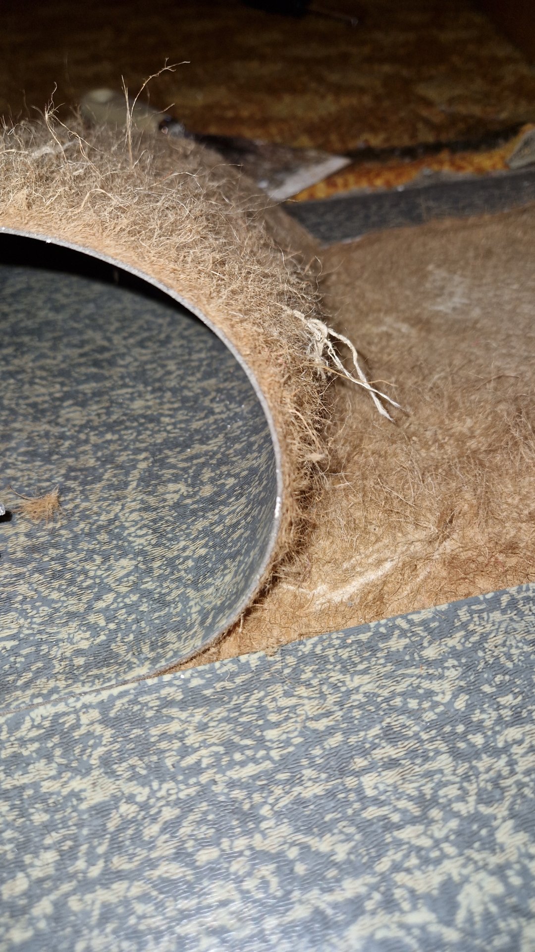

    ich beginne gerade die Sanierung von einem Haus aus 1964.
    Im gesamten Keller liegt ein PVC Filzbelag, der beim Entfernen mit dem Filz am Boden kleben bleibt.
    Das Material heißt laut Aufzeichnungen Dubletta Nr 519 und Dubletta 514. Leider finde ich zu dem Material leider keine Angaben. Zum verwendeten Kleber gibt es keine genaue Angabe.
    Ich würde das Material versuchen abzuschleifen. Der Kleber ist leider nicht wasserlöslich.
    Hat jemand von euch das Material mal gesehen oder verarbeitet/entfernt?
    Lieben Dank vorab!

    Sehr wahrscheinlich asbesthaltig
    Bitte erst eine Laboruntersuchung machen
    hier noch ein paar Produkt/Markennamen für PVC Boden die bis in die 80er oft asbesthaltig waren :
    Dubletta, Poly-flor, Noraplastic, Goodyear, Wavin, Novilon, Marley-flex, Colovinyl, Floorflex, Mipolam, Spoknol, Terry, Gerflex, Rossella, Rikett, Wavin, Rubalux, Pegulan, Holmsund
    Quelle:
    PVC-vloeren | Rijksdienst voor het Cultureel Erfgoed
