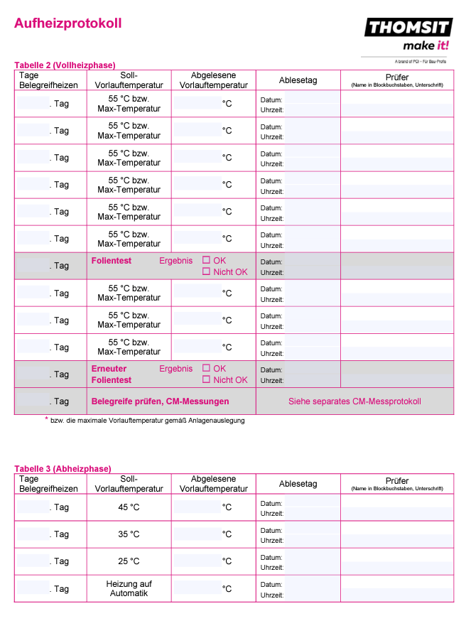

    Wie sah denn das Heizprotokoll aus, das der Estrichleger Euch gegeben hat?
    Auch das hat Euch niemand gesagt - egal ob Heizungsbauer oder Estrichleger? Stoßlüften heißt das Zauberwort. Dauerkipp ist nicht soooo gut.

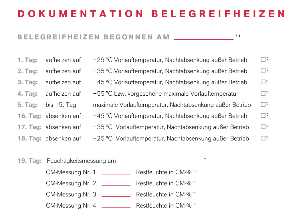

    So könnte z.B. ein Protokoll für Belegreifheizen aussehen - aber
    das hat mit Belegreifheizen so gar nichts zu tun. Wenn statt u.g. 55 Grad tatsächlich die Max-Vorlauftemperatur von z.B. 35 Grad gehalten wird, ist das natürlich (siehe Protokolle) auch völlig i.O.
    Fazit: Das war wohl nix. Sorry

    Stoßgelüftet haben wir während des Funktionsheizen. Während der Zeit, wo die Vorlauftemperatur 20° war, haben wir weiterhin stoßgelüftet. Das Protokoll vom Funktionsheizen müsste ich noch mal raussuchen...
    Und wie kann man die Situation jetzt noch retten? Stufenweise bis auf 35° hochheizen und diese Temperatur dann über mehrere Tage halten und eine erneute CM-Messung machen?

    Voll hoch und max halten.

    Von unseren 20° gleich auf 50° ohne Zwischenstufe?

    Kannst 10° Stufen sollte dein Estrich abkönnen, ist gleich ein Stresstest , du hattest Zusatz im Estrich ? Das wird knapp um auf 2,5 zu kommen in einer Woche, obwohl bei Keramikbelag der CM nicht so weit runter muss

    Wenn der Fliesenleger drauf besteht, dann schon. Keramische Beläge auf Fbh 2%.
