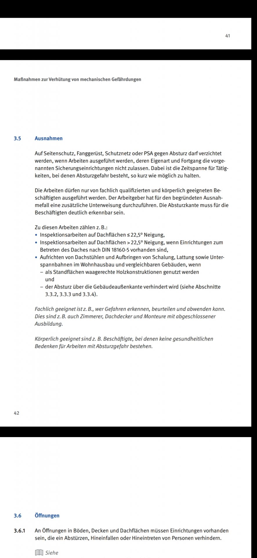

    Tatsächlich ist keine Innenliegende Absturzsicherung nötig. Siehe Auszug aus DGUV Informationen 201-054 (BG-Bau Medien 2015) :
    Screenshot_20190824_000921_com.google.android.apps.docs.jpg Deshalb zahlt die BG auch. Und nein der Angestellte der BG hat keine Pflicht sie zu belehren, und wenn Sie ihm den Unfallhergang mit der selben Überzeugung wie hier in dem Forum geschildert haben, wundert es mich nicht das der BG Angestellte etwas unfreundlich wurde. Nur weil etwas theoretisch erlaubt ist, sollte jedem Bauherrn insbesondere wenn er Freunde und Bekannte beschäftigt etwas an der Sicherheit seiner Bauhelfer liegen, und dazu zählt manchmal auch mehr als nur das nötigste zu erfüllen. Wer weiß, vielleicht wollte er Sie auch darüber belehren....

    Aber, ja ich weiß zum Schluß ist der Bauherr schuld. Aber ich möchte schon noch erwähnen, dass der Dachstuhl an eine Fa. vergeben war. Wir hatten unseren Bau außen herum vorschriftsmäßig mit Gerüst´ (oben auf Höhe Dach höheres Fanggerüst mit Netzen, Netz am Gerüst befestigt, jedes Eck am Haus zusätzlich mit Stangen gegen Schwanken gesichert) eingebaut. Der Zimmermann war sehr zufrieden. Ich habe schon oft bei Freunden geholfen, den Dachstuhl aufzurichten. Nirgendwo wurde, obwohl meistens ein Zimmermannsmeister den Dachstuhl aufgerichtet hat, eine zusätzliche Sicherung unter den Kehlbalken eingebaut. Ich habe schon für Sicherheit gesorgt für meine helfenden Freunde. Ich habe genügend paar Handschuhe für jeden Helfer bereitgestellt, wir hatten auch Pausen gemacht und das Arbeitstempo war nie hektisch.
    Wir waren eine gute Truppe und hatten auch Spaß dabei.
    Ich wundere mich schon, wenn das Netz doch nicht vorgeschrieben ist, wie kann dann der Herr von der BG dies von mir fordern, bzw. es mir zum Vorhalt machen. Er sollte dies doch genau wissen, Ich musste mir hier einen Vortrag von 30 Minuten anhören, was er für ein toller Hecht ist. An seinem privaten Hausbau hat er zwei Maurermeister nach Hause geschickt, die die Eisenmatten nicht richtig in die Betondecke eingelegt hatten... mehrere Maurer hat er ebenfalls nach Hause geschickt, da diese nicht zentimetergenau im Verband gemauert hatten.....mit dem Elektriker hatte er Probleme, da dieser am Erdungsband die falsche Klammer verwendet hatte….
