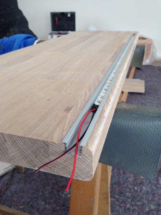

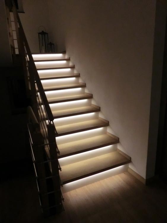

    Ich habe das so gemacht, allerdings die Setzstufen aus Holz machen lassen (wollte zuerst auch nur die Betontreppe streichen lassen, der Treppenbauer riet mir aber, eben wegen der Verschmutzung, davon ab).
    Anbei zwei Fotos, Beleuchtung hier auf 10% (24 V Streifen, 18W/M).

    Ich kann SteveMartok da auch nicht folgen. Die Frage des TE war nach einer "sicheren und effektiven Beleuchtung". Und da zeigt das Bild von Boergi eigentlich ganz gut, dass das Teil über das man in der Regel stolpert -Trittstufenvorderkante- am dunkelsten (und am wenigsten beleuchtet ist).

    Die Setzstufen sind weiß beschichtet, die Trittstufen sind aus Eiche und weiß geölt.
    Blendungen gibt es keine da die LED Streifen ja ~ 10 mm versenkt sind, die Kanten der Trittstufen sind auch gut zu erkennen, man sieht es auf den Fotos leider schlecht, aber die Stufen sind ohne Schlagschatten bis zur Vorderkante voll beleuchtet. Ich habe die Beleuchtung meistens nur auf ~5% in Betrieb und das ist völlig ausreichend.
