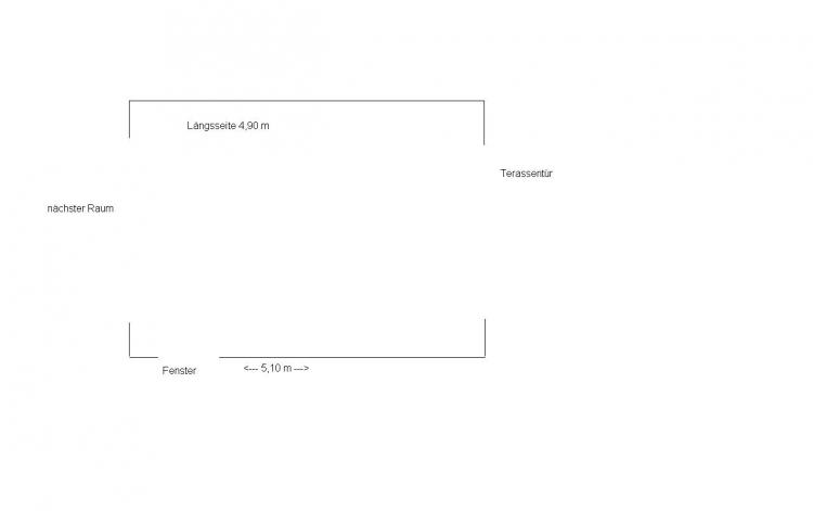

    ich plane in meinem Wohnzimmer die Beleuchtung über LED-Spots (3Watt) mit 4 verschiedenen Schaltkreisen, die ich dann einzeln Schalten kann.
    Nun meine Frage: Wie erziele ich eine optimale Beleuchtung, sodass es nicht zu hell beim Fernseh gucken ist und nicht zu dunkel, wenn ich mal so im Wohnzimmer sitze (z.B. zum Essen etc.).
    Angehängt eine Zeichnung mit den Maßen des Wohnzimmers.
    Vielleicht hat hier ja jemand eine Idee für eine optimale Lösung.
    Vielen Dank im vorraus.

    Mit der Variante LED-Spots? Gar nicht.
    Höhe des Raumes fehlt, Angabe zu Deckenkonstruktion fehlt ebenso. Denkbar wäre z.B. eine abgehängte Decke, Lichtvoute als Indirekt/Fernsehbeleuchtung in Kombination mit Pendelleuchte über Essbereich. Auch der Einsatz von Stehlampen mit Direkt/Indirektanteil kann da geeignet sein.

    bei 3 Watt LEDs brauchst du schon ne ordentliche Menge.
    Ich habe die letzten Wochen 6 Watt WW LEDs im ganzen Haus verbaut. Das entspricht subjektiv irgendwas zwischen 30 und 50 Watt Halogen.
    Das Ganze im Wohnzimmer z.B. in mehreren Gruppen über DALI dimmbar und eine Lichtvoute an den langen Seiten. Optimaler gehts meiner Meinung nach nicht.
    Bei den LEDs generell auf einen möglichst hohen CRI achten und die günstigen Varianten außen vor lassen. Hab viel durchprobiert und man sieht gewaltige Unterschiede in der Lichtfarbe bei den "NoName" Produkten. Bin am Ende bei der Hausmarke eines großen Elektrohandel gelandet für ~30€ / Spot.
    Tante Edit:
    Dialux hilft übrigens bei der Simulation. Ist recht einfach...

    Ich würde im Wohnzimmer überhaupt keine LED-Spots verwenden. Willst du das wirklich machen?
    Wie wäre es mit Wandlampen. Und Deckenlampe mit z.B. indirekter Beleuchtung etc.

    naja, man sollte halt nicht Äpfel mit Birnen vergleichen! Es gibt mittlerweile sehr vernünftige Module auf dem Markt, 2700-2800K, sehr hohe CRI und lichtstark.
    Nur die gibts selten in den Retrofit Lampen und erst recht nicht für 7,50€ im Baumarkt...
    LEDs pauschal zu verteufeln halte ich in der heutigen Zeit für nicht mehr zeitgemäß.
    Ich finde eher die runden langweiligen Einbauspots grausam die jeder ohne Phantasie im Raster in die Decke schmeisst...

    Dem stimme ich zu. Ich habe selber ein LED Leuchtmittel (E27) im Einsatz, das sehr schönes Licht macht. CRI bzw. RA Wert ist aber auch > 90.
    Spots an sich finde ich auch fragwürdig bzw. "von gestern" in z.B. einem Wohnzimmer (es sei denn, z.B. Decke ist besonders niedrig etc).Von Lichtplanern etc. habe ich so etwas auch noch nie als Vorschlag gesehen.
