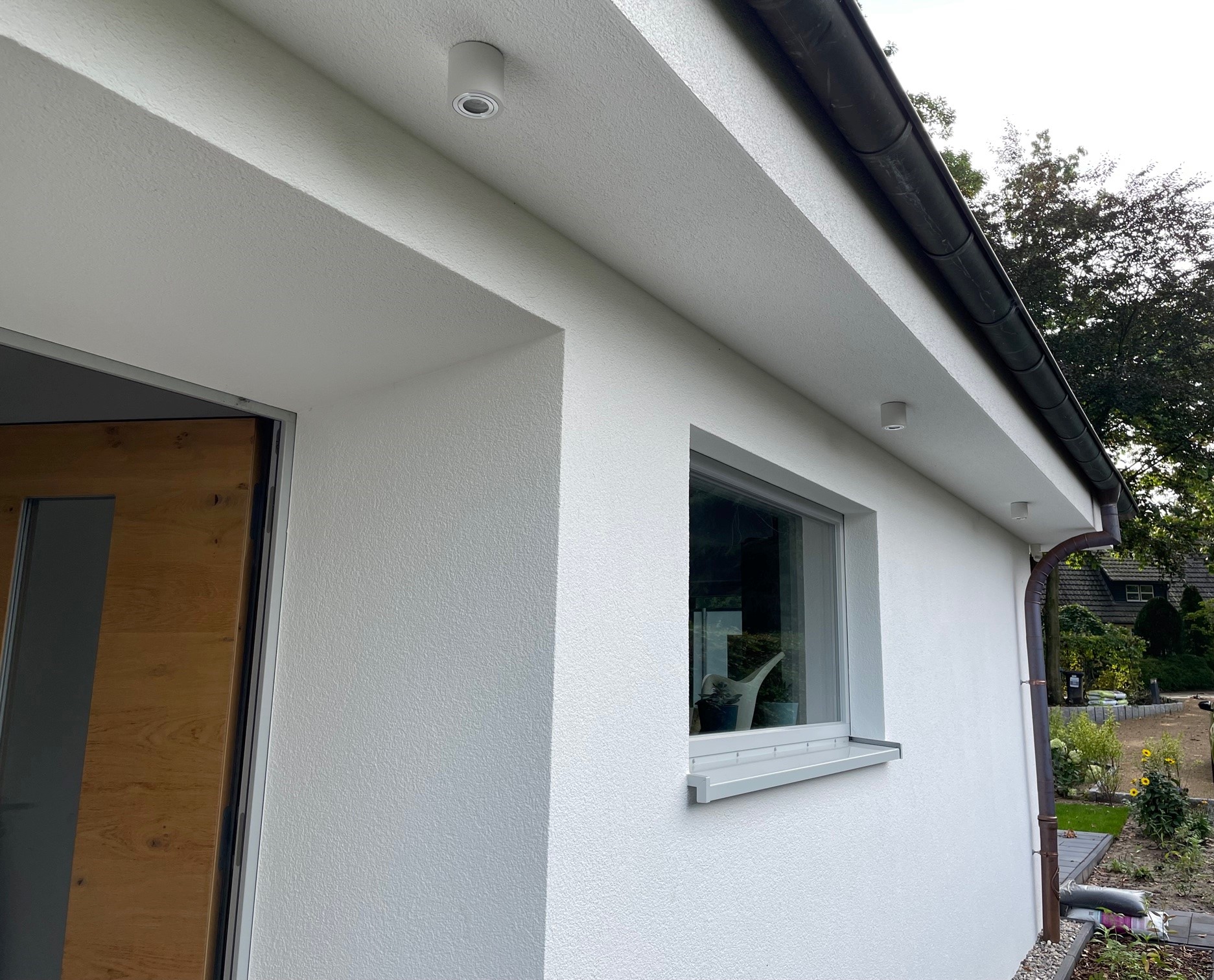

    wir haben unser (Flach-)Dach gedämmt bekommen, aus baulichen Gründen auch die Untersichten der Dachüberstände (Balkon und Eingangsbereich).
    Das Dach ist einfach nur eine Betonplatte, die Attika wurde bereits oben und vorne mit PIR-Platten gedämmt. Jetzt kommen auch an die Untersichten 6 Zentimeter dicke PIR-Platten.
    Ich will da vorher noch Kabel legen, um eine Beleuchtung in der Decke da vorzusehen. Ich würde gerne Einbauspots dahinsetzen. Allerdings komme ich da etwas an meine Grenzen.
    Erstens ist die Dämmung ja recht dünn. Gibt es da überhaupt Möglichkeiten mit Spots? Dann frage ich mich, ob Leerrohre und Einbaukästen überhaupt im Außenbereich erlaubt/sinnvoll sind.
    Hab da auch schon Dinge gelesen, dass sich in den Rohren/Kästen Wasser sammeln kann? Hat schonmal jemand so etwas gemacht und könnte mir ein Foto schicken?

    ich habe eine auskragende Decke, welche mit 6 cm Resol gedämmt ist. Ich habe mich bewusst gegen Einbauspots entschieden, da ich die Dämmung nicht so großflächig schwächen wollte. Die Kabel sind teilweise von oben durch gebohrt und teilweise unter den Dämmplatten geführt.
    Anbei ein Foto.
    VG
    Daniel

    danke für das Bild, das sieht ja klasse aus! Kannst Du mir sagen, wie genau Du die Kabel da genau geführt hast und die Spots an der Dämmung befestigt hast? Hast Du das für den Handwerker vorbereitet oder alles selbst gemacht?
