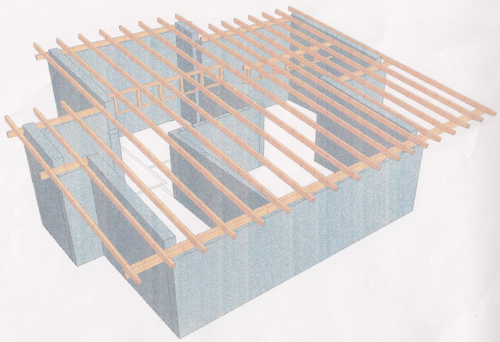

  6. #6 Konradi, 29.02.2020
    Konradi
    Konradi
    07.06.2019
    23
    ich sah Bilder eines anderen EFH, dort wurde die PIR-Dämmung von Bau-er aufgebracht, von daher könnte das schon sein.
    Den Aspekt eines Erdöl basierten Produktes kenne ich und sehe ich auch kritisch.
    Was spricht noch gegen die Verwendung dieses Materials?
    Ich habe mal eine erste Skizze der Dachkonstruktion eingefügt. Mehr habe ich noch nicht.

    Bei einem Sichtbalkendach würde ich grundsätzlich von oben arbeiten. Da würde ich nichtmal dran denken hinterher alles zwischen die Balken zu arbeiten. Das ist viel zu viel Fummelkram. Außerdem sollte man auch etwas wählen, was bereits fertig ist und nicht hinterher noch bearbeitet werden muss. Wie z.b. Echtholzpaneele, nichts furniertes. Auch Gk Platten würde ich nicht verwenden. Dann müsste man hinterher alles abkleben zum spachteln und streichen. Googel doch einfach mal Sichtbalkendachstuhl da kann man sich jede Menge Inspirationen holen.

    Die Decke würde mit Echtholzpaneele verkleidet werden. Dann kann die Decke mit den Balken langsam nachdunkeln.
    Dennoch liegt die Paneele direkt auf den Sparren und darauf unmittelbar die Aufsparrendämmung. Der erste Hohlraum zur Verkabelung bildet sich oberhalb der Dämmung, wo die Lattung aufgebracht wird. Aber wenn ich dort verkabele müsste ich die Dämmung durchbohren um das Kabel aus der Decke hängen zu lassen.

    Und wenn du auf der Paneele eine Lattung aufbringst anschließend holzfaserplatten und erst dann die Aufsparrendämmung? Dann hättest du eine Installationsebene. So in etwa Plane ich meinen Sichtbalkendachstuhl auf dem Anbau. Die Kabel entlang der Balken oder eine zwischenschalung kommt für mich definitiv nicht in Frage.

    Das wäre ein gangbarer Weg. Verkabelung entlang der Sparren würde mir auch eher nicht gefallen.
