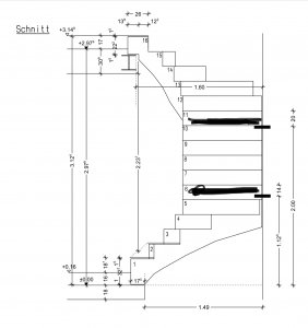

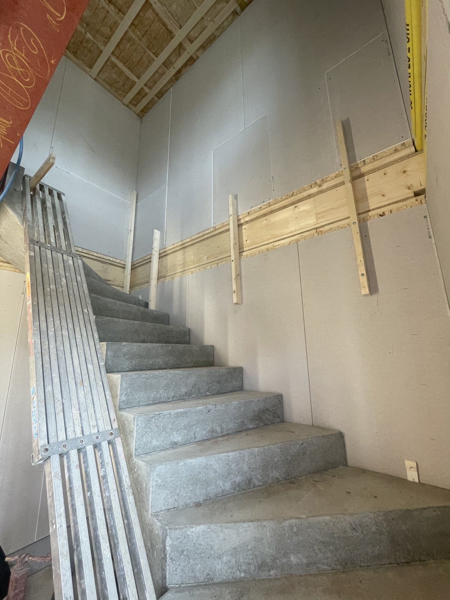

    wir befinden uns gerade im Rohbau unseres neuen Hauses (2 Einliegerwohnungen).
    Hierbei sind wir gerade an der Planung der Treppenhausbeleuchtung und stehen hier vor der Bemaßung der Beleuchtungselemente.
    Wir möchten gerne Wandstrahler setzen, welche einen Kegel auf die Treppe werfen. Wir haben uns bewusst gegen Stufenstrahler entschieden, da diese das Treppenhaus nicht ausreichend ausleuchten würden.
    Beispielfoto:

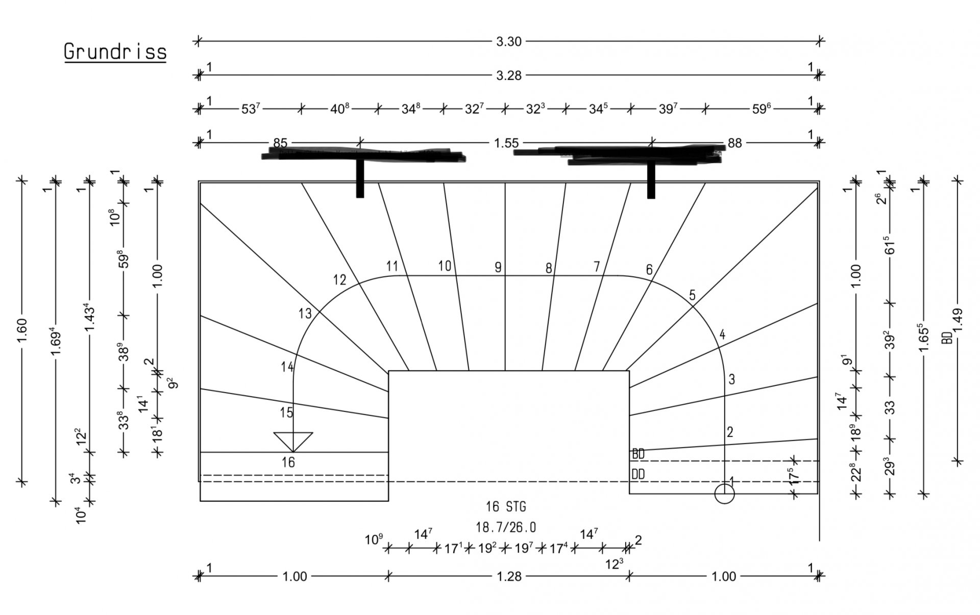

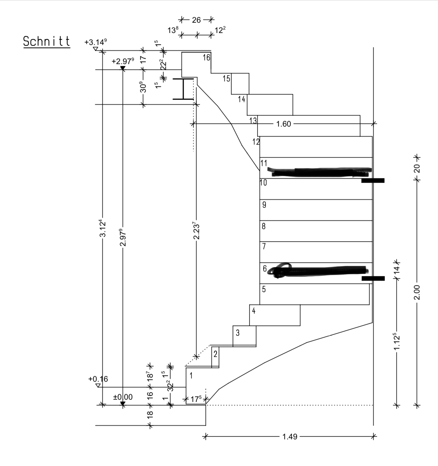

    In welchen Abständen & in welcher Höhe sollten die Strahler verbaut werden? Vermutlich empfiehlt es sich dann das Beleuchtungskonzept in EG und Richtung Keller durchzuziehen.

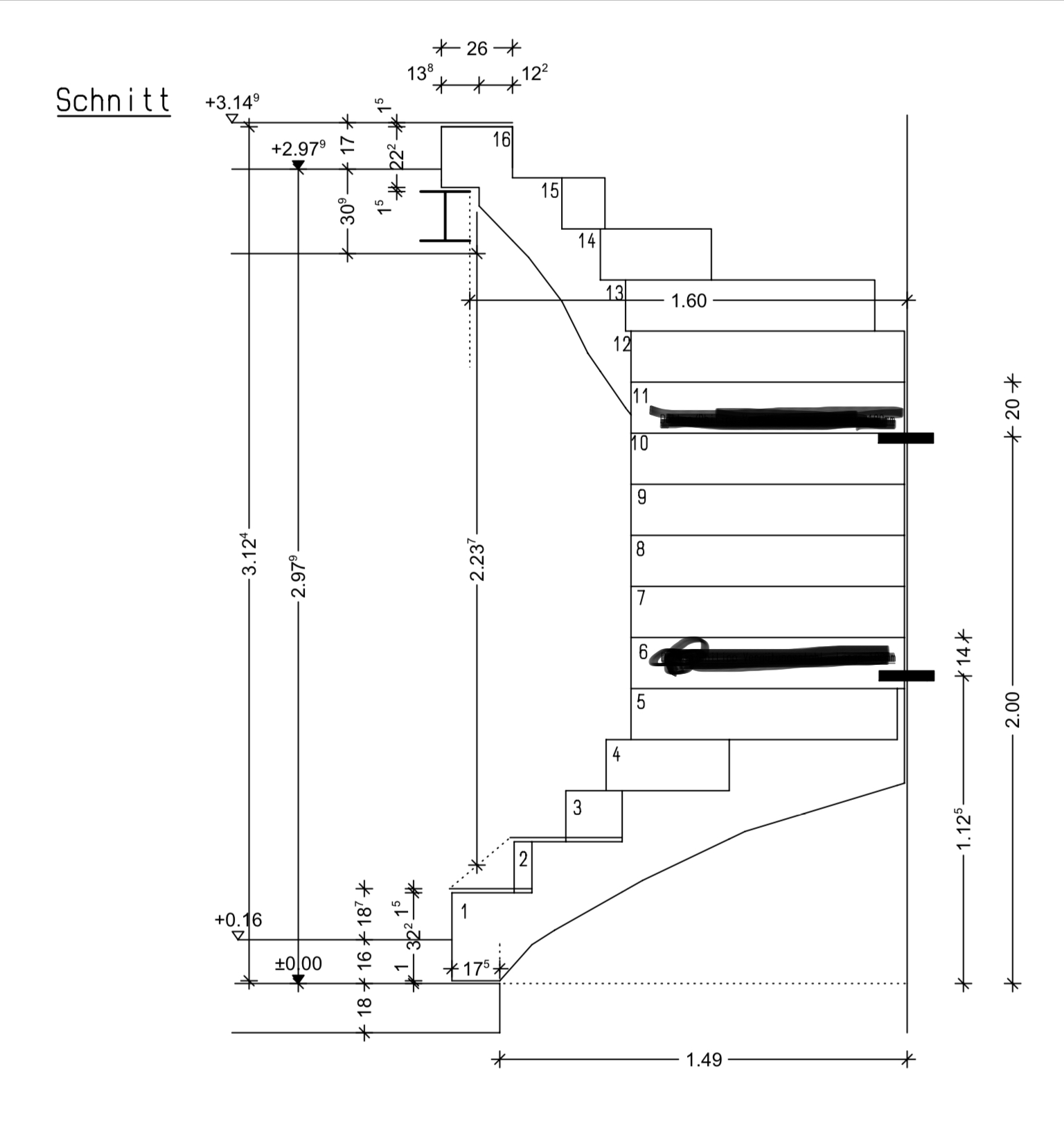

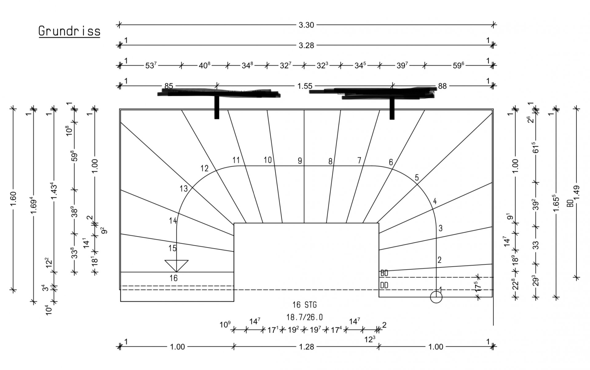

    Anbei der Grundriss & Schnitt der Treppe - Stufenhöhe sind 19 cm Rohbaumaß.

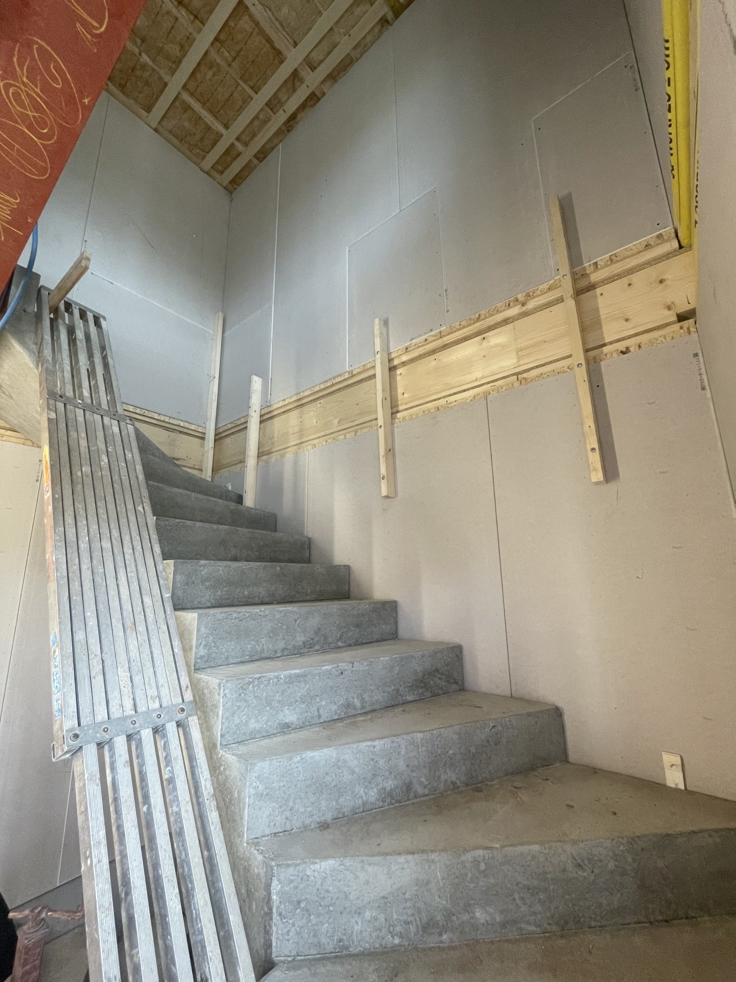

    Ansicht von unten:
    Ggf. werden wir noch eine Hängelampe ergänzen im Mittelpunkt des Treppenabgangs. Gesteuert werden die Lichter allesamt über KNX, falls für jemand mit weiteren Ideen noch relevant :)
    Danke euch vorab.

    Na alle fünf Stufen wenn's so sein soll wie im Bild. Alles andere würde ich vom Abstrahlwinkel und der Projektion abhängig machen.

    So viel wie nötig, so wenig wie möglich.
    Alles, was im Treppenhaus mehr aufträgt als ein Bild, stört doch, wenn das Treppenhaus nicht gerade „Überbreite“ hat.

    Jo, beim ersten Möbeltransport wirds mindestens eine der Lampen kosten...
    Ordentlich helle Flächenleuchte an die Decke, dann fällt auch keiner die Treppe rauf oder runter...

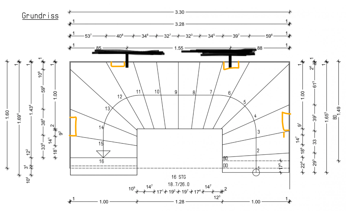

    Ich bin nicht sicher, ob dieses Design bei dem U gut funktionieren wird.
    Intuitiv würde ich es so setzen:
    Also immer mittig auf einer Wand bzw. mit einem "Lichtkegel" von ca. 1,5m.
    Keinesfalls die Lampen in die Ecken setzen.
