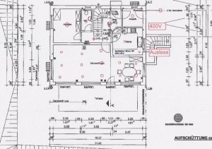

    ich bin gerade dabei mit dem Elektriker die Beleuchtung zu planen.
    Im WOZI (10x4m) sind 68mm Deckenspots Hochvolt Halogen geplant um den Raum hell zu bekommen (siehe Skizze).
    Hat jemand andere Alternativen verbaut (Deckenfluter o.Ä.)??
    Als Alternative habe ich mal Neonröhren unter einer "Milchglasfolie" gesehen. Dadurch hatte der Kollege eine "Flächenbeleuchtung" (War leider ein Architektenhaus bei dem Geld keine Rolle spielte................)

    Ein Elektriker, der zu 68mm Hochvolt Halogen raet, um ein 40qm Wohnzimmer "hell zu bekommen"?
    Deckenfluter (WA) erfordern eine gewisse Raumhoehe um zu wirken. Stehleuchte mit Deckenfluter (direkt/indirekt) waere eine Alternative. Praktisch, wenn man nichts an der Decke installieren kann oder will.
    Einlegeleuchte mit opaler Abdeckung? Oder GK-Trockenbaudecke mit Lichtfeldern? Gibt es einiges, durchaus auch in "bezahlbar".
    Vielleicht waere ein erster Schritt die Skizze zu Raum, Fenster, Tueren, Moeblierung anzufertigen. Dann Nutzungsbereiche festlegen (Essen, TV..). Dann Beleuchtung planen.

    Irgendwie seh ich da keine Skizze ... was dann nicht sichtbar wird ist:
    1. Willst Du NUR Deckenspots? Kann man machen, werden dann aber eine Menge
    2. Wie steuerst Du damit Deine Bedürfnisse für unterschiedliche Nutzungen des Raums. Fernsehen/Lesen mit Festbeleuchtung würde mir nicht gefallen, ganz abgesehen vom Stromverbrauch.
    3. Wie sind denn die Gegebenheiten für was anderes? Ich persönlich findet so eine indirekte LED Beleuchtung ganz schick. Da gibt es auch fertig Trockenbauprofile (s. hier
    Das gibts auch mit abgehängter Decke.

    In der Küche, wo es auf gute Beleuchtung ankommt, ist ein Spot drin, und er auch noch in der Mitte. Wenn ich an der Arbeisfläche stehe, mache ich mir immer meinen eigenen Schatten.
    Im Wohnzimmer brauche ich persönlich überhaupt keine Deckenbeleuchtung, da sind hier dafür mehr als genug.
    Und die seltsame Anordung der Deckenspors um den Esstisch herum muss man auch nicht verstehen, oder?

    Ueber den Esstisch wuerde ich einen Auslass (mit 5x1,5qmm, evtl. dimmbar ueber 1-10V, DALI...) vorsehen, je nach Geschmack und Moeblierung dort ein Einbauflaechenleuchte oder Pendelleuchte.
    Im restlichen WoZi fehlt zunaechst mal die Moeblierung. In der vermuteten Fernsehecke wuerde sich eine Indirektbeleuchtung (z.B. Deckenvoute) anbieten, dort sind Deckenspots suboptimal. Ueber der Sitzecke/Sofagruppe (?) koennte man sich einen 3-fach Spot (kardanisch) vorstellen, alternativ eine Stehleuchte (schaltbare Steckdose?). Im Durchgangsbereich zwischen den Tueren Flur und Terasse waere ein Spot durchaus sinnvoll. Und die Terassenbeleuchtung sollte man auch nicht vergessen.
    Die dargestellte Anordnung an Deckenspots ist so ziemlich die ideenloseste Variante die man sich vorstellen kann, naja, gleich nach dem "1x58W Freistrahler in Deckenmitte"...

    Die Deckenlampe dient nur der Grundbeleuchtung.
    über der Arbeitsplatte plane ich noch ein Schienensystem.
    Das mit dem Esstisch ist wohl noch nicht ideal.
    Wie würdest Du das Wohnzimmer beleuchten??

    Ich fürchte mich nur mich zu verzetteln...
    Geplant ist eine L Couch an der Nordseite zwischen Kamin und Außenwand, bis zum Fenster. Fernseher an die Südseite.
    Links Indirekt, in der Mitte ein Deckenfluter, rechts eine Hängelampe ist vieleicht auch nicht optimal.
    Abkofferung an den Wänden entlang und von dort "die Decke komplett fluten".
