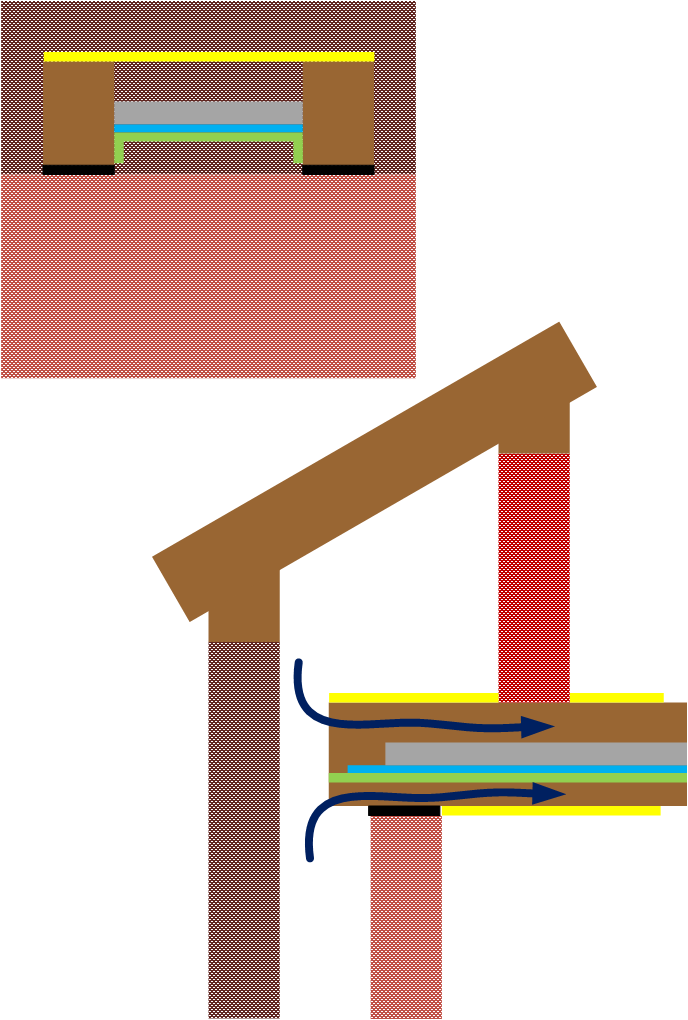

    in meinem Haus (BJ 1937) ist die Zwischendecke zwischen EG und OG als Holzbalkendecke mit Blindboden ausgeführt.
    Allerdings sind sowohl die Fußbodendielen im OG als auch der Blindboden hinter- bzw. unterlüftet. Der Grund ist die seitlich offene Ausführung der Decke in das zweischalige Mauerwerk bzw. den Kniestock hinein.
    Man spürt innerhalb der Decke einen deutlichen Luftzug (so ist mir das Problem aufgefallen) und sowohl Decke im EG als auch Fussboden im OG sind entsprechend kalt.
    Ich würde diesen Luftzug gerne verringern, sprich die seitlichen Öffnungen verschließen.
    Die Frage ist, ob ich das so einfach machen kann - die Decke wird die seitlichen Öffnungen ja nicht ohne Grund haben.
    Insbesondere geht es mir um den Aufbau der Decke im Badezimmer des EGs. Darüber im OG befindet sich ebenfalls ein Badezimmer, welches noch einen Estrich erhalten soll.
    Ich habe versucht, das Ganze mal graphisch darzustellen (siehe Anhang). Der obere Teil zeigt den Querschnitt durch die Balkenlage, der unter Teil den Längsschnitt. Der Blindboden ist grün dargestellt, der Rieselschutz blau und die Schüttung grau. Gelb sind die Bodendielen bzw. die Deckenbeplankung. Der Luftstrom aus dem zweischaligen Mauerwerk bzw. dem Kniestock ist dunkelblau eingezeichnet.
    Meine Fragen dazu sind:
    - Kann ich die Luft durch Dämmung oder Schüttung ersetzen?
    - Sollte ich im Bad im EG eine Dampfbremse anbringen? Oder einen feuchtegesteuerten Lüfter?
    Vielen Dank für Eure Hilfe.

    Da machst Du vermutlich nichts verkehrt.
    Kann man, aber sinnvoll ist das nicht in jedem Fall, denn ruhende Luftschichten haben auch eine Dämmwirkung ;)
    Auf jeden Fall.

    Das wäre reine Spekulation und würde hier vermutlich nicht weiterhelfen.
    Ich würde die vertikale und horizontale Luftzirkulation sperren und die Abseitenwände dämmen.
    Moderne Neubauten werden auch möglichst luftdicht ausgeführt.
    Schade um die Dielen.

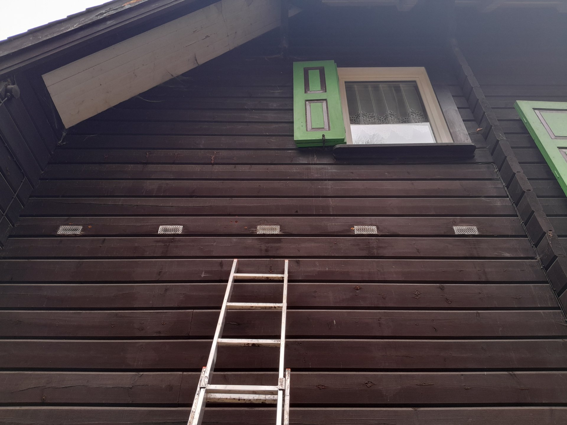

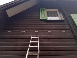

    Hallo Fabian,
    wir haben seit 1/2 Jahr ein denkmalgeschütztes Holzhaus, Bj. ca. 1920. Auch hier ist die Zwischendecke belüftet. Deine Idee mit dem Fußbodenbelag ist gar nicht schlecht, tatsächlich liegt im ganzen Haus Linoleum auf den Dielen (heute brüchig und fast schwarz). Unsere Vermutung ging bisher von Schimmelvermeidung aus oder Zuluft für die Öfen. Bei uns scheint nur der Bereich oberhalb des Blindbodens belüftet zu sein, wobei sogar die Fußbodenleisten im OG kleine, vergitterte Öffnungen haben. (Die fünf Außengitter gibt es auch auf der anderen Seite des Hauses).
    Hast Du mittlerweile Erfahrungen oder neue Erkenntnisse? Da wir renovieren wollen ist auch Wärmedämmung ein Thema (offensichtlich sehr heikel bei einer alten Holzstruktur).

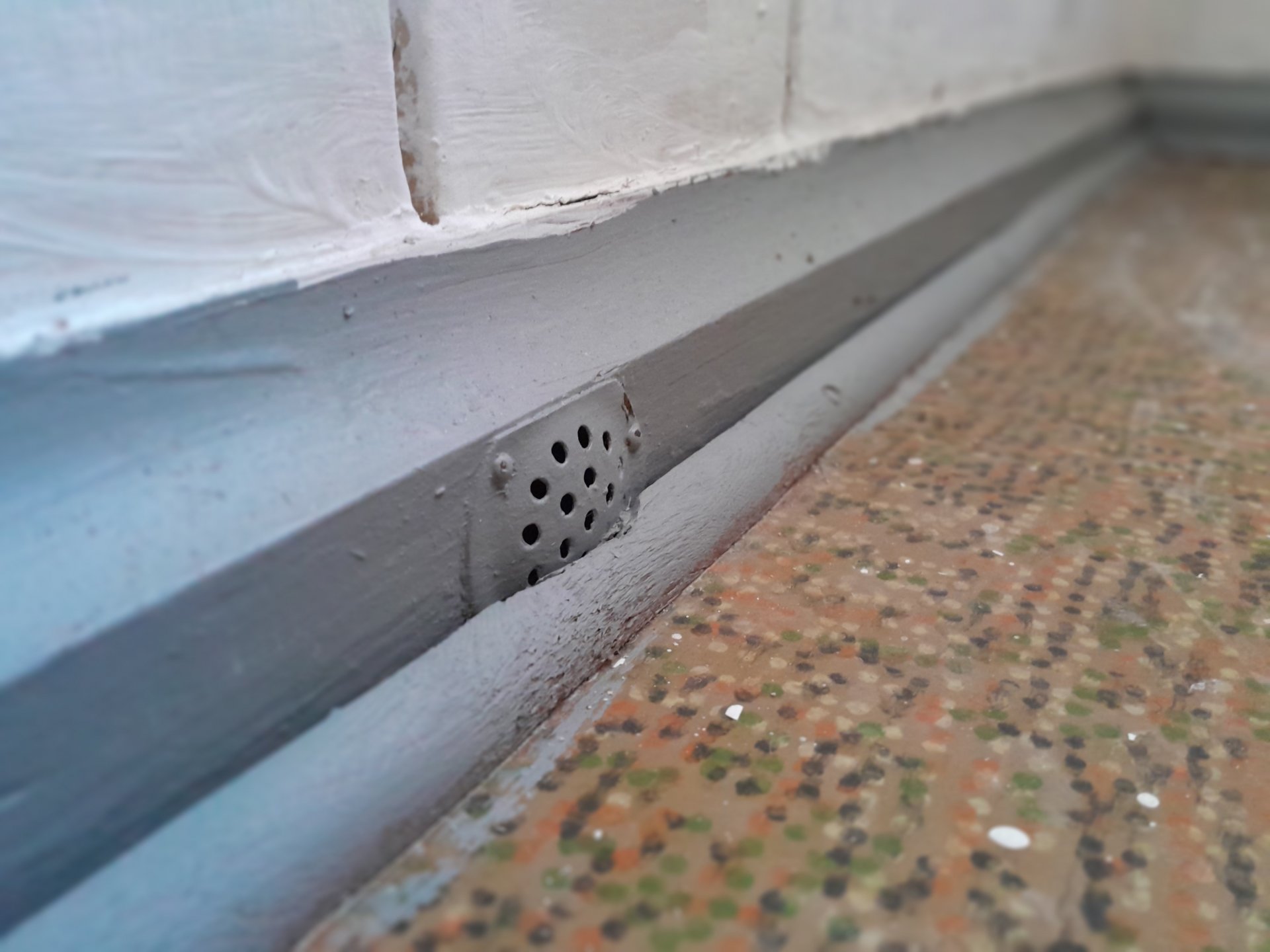

    Diese Außengitter hat man einmal in einer Altstadt bei denkmalgeschützten Bauten verschlossen, da man den Sinn nicht erkannte.
    Ergebnis waren durchgefaulte Balken.
    Etwas bremsen durch Mineralwolle kann man wohl, aber komplett unterbinden könnte Probleme ergeben.

    Hallo Eisenholz,
    vielen Dank für Deinen Beitrag. Anbei noch ein Bild von den Fußbodenleisten.
