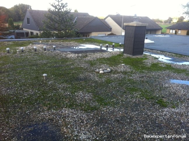

    Und zwar wollen wir ein Haus kaufen, es handelt sich um einen Bungalow aus 76.

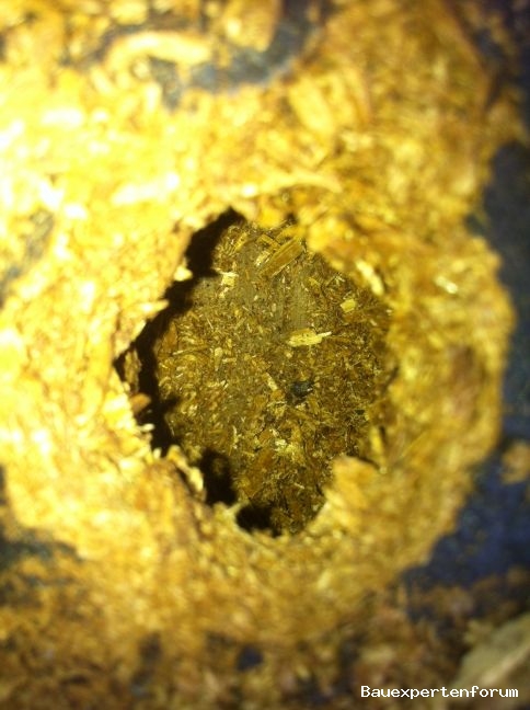

    Das Dach wurde angeblich (es liegen keine Unterlagen vor) 1989 komplett neu gemacht inkl. Zimmerdecken und Verstärkung der Isolierung.

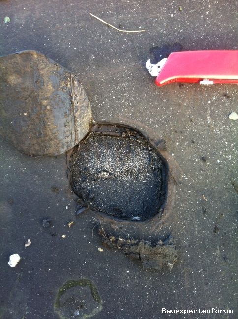

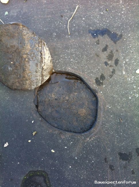

    Ich hab natürlich einen Dachdecker aufs Dach geschickt, der eine Probeöffnung machen sollte.
    Dieser kam nicht sehr weit.
    Unter der ersten Abdichtungsschicht stand schon Wasser, dass wohl auch schon gerochen hat.
    Es war keine Dänmung im Dach und er konnte direkt auf die Pressspannplatten schauen, die laut ihm aber NOCH trocken waren.
    Weiter wollte er nicht bohren, aus Angt im Wohnzimmer wieder rauszukommen.

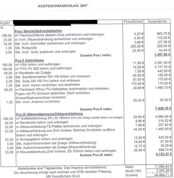

    Jetzt hat er mir einen Kostenvoranschlag gemacht, der sich um die 21.000Euro dreht. Dabei wird wohl oben alles abgerissen, neue Bohlen aufgesetzt, die Attika neu verkleidet und das Dach neu abgedichtet. Gleichzeitig will er dann die Lüfter (32Stk.) entfernen, da er meinte, wenn er dann oben dämmt, ist es schwachsinnig, diese drin zu lassen.
    Ich frage mich aber nun, wenn er doch garnicht an die untere Schale vom Kaltdach kommt, kann er doch auch nicht die Öffnungen zumachen, somit würde die Luft ja immer weiter einströmen, aber nach oben hin nicht wegkönnen und es würde sich im schlimmsten Fall Schimmel bilden oder?
    Der Energieberater meinte, es wäre sinnvoll von oben und unten zu dämmen, da man dann halt von unten noch eine Dampfsperre einfügen könnte. Momentan sieht es wohl so aus, dass zb. im Wohnzimmer die Holzpanele direkt auf die Dachkonstruktion aufgebracht wurden.

    Die Öffnungen für die Belüftung liegen am Überhang der Terrasse.

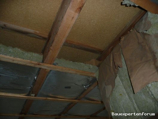

    Ich habe leider keine Bilder von innen, nur im Internet jemanden gefunden, der genau das beschreibt und auch das selbe Baujahr hat.
    Wie schon geschrieben, generell Sanierung ist auf jeden Fall geplant, aber laut Dachdecker nur so, dass er sich bis zur Pressspannplatte runterarbeitet und dann neu aufbaut, heißt der Hohlraum drunter würde bestehen bleiben. Jetzt mal angenommen, der reißt das mit ab, kann man dann eine Dampfsperre dann auch von oben anbringen? Weil die müsste ja eigentlich noch unter die Dämmung oder?
    Dies sind die Fotos vom Dachdecker

    Also das Dach muss eh gemacht werden, weil halt oben schon Wasser eindringt.
    Der andere Kostenvoranschlag für nur Bitumen runterreißen und neu machen lag bei 8000 Euro.
    Das Dach hat ca. 150qm.

    Also er ist danach mal von innen zwischen die Paneele im Wohnzimmer gegangen und meinte, das da kurz bissl Isolierung ist und dann sofort die Spannplatten. Der Zollstock war vielleicht 15cm drin.
    Ich hänge mal den Kostenvoranschlag an, vielleicht hilft das weiter. Weil ich kenn mich damit wirklich nicht aus.

    auf die eine oder andere Ungereimtheit im Kostenvoranschlag will ich jetzt hier gar nicht eingehen.
    Aber soviel ist klar. Es soll eine bituminöse Abdichtung eines bekannten Herstellers aufgebracht werden.
    Dieser Hersteller hat eine sehr gute Anwendungstechnik.
    So wie der Bauzustand bis jetzt erhoben wurde (Eine Lage Schweißbahn aufschneiden, Zollstock von unten zwischen die Paneele schieben)
    Ich glaube, daß ein Sachverständiger da nicht zufrieden wäre. (Deine o.g. gehören nicht dazu, außer mit Einschränkungen der DD)
    mfg

    Wie man auf dem Foto (das ich auch gepostet habe) sehen kann ist unter der ersten Abdichtungslage schon Wasser eingetreten.
    Darum ist davon auszugehen das dieses Dach in näherer Zukunft saniert werden muss.
    Foto 1: Zeigt die Holzunterkonstruktion Spannplatte die bis jetzt noch trocken ist.
    Foto 2: 3 Lagige Abdichtung V60+Al,G200 S4,PYE ohne Oberflächenschutz.
    Er hatte halt innen versucht, die Paneele abzunehmen, ging aber nicht ohne sie zu beschädigen und wir haben das Haus ja noch nicht gekauft also wars nicht anders möglich.
