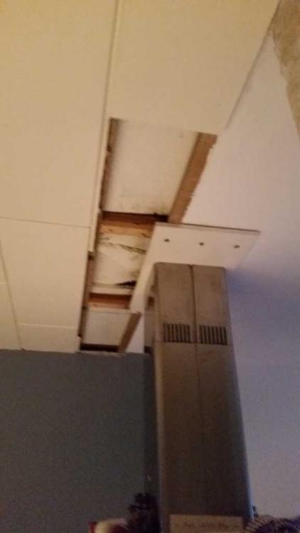

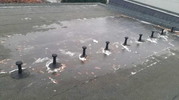

    wir haben einen 110 qm gr. Bungalow gekauft, der ein belüftetes Kaltdach hat. Über dem Wohnzimmer an der Decke waren Kunststoffplatten und als eine Firma zum Ansehen weil wir zur Küche die zum Wohnzimmer durchgängig ist eine 11,5 cm Kalksandsteinmauer als Abtrennung machen wollten beim Angebot nach Annehmen von 2 Platten, dass keine Stahlbetondecke darüber ist sondern nur eine Lattung und dann Styropor ca. 2-3 cm und darüber im Holzgebälk 8-10 cm Glaswolle. Zuvor hatte ein SV, der vom Lüfthütchen geguckt hatte gemeint es sei 30 cm Glaswolle und das Dach trocken bis auf eine Stelle zum Nachbarhaus, die saniert werden muss. Siehe Zeichung und Fotos.
    Die Firma, die eigentlich von der Küche zum jetzt offenen Wohnzimmer die Kalksandsteinwand erstellen wollte und die Platten der Wohnzimmerdecke löste sagte, man könne von innen die alten Platten abnehmen, die alte gelbe Glaswolle (10 cm nicht wie angenommen 30 cm) mit FFP3-Maske raus und Klemmfilz 30 cm reinschieben und dann eine Dampfbremse und Doppellattung nach unten und dann nach unten drunter eine Rigipsplatte.
    Meine Frage: wenn nun das Gebälk Kaltdach kleiner wird und dadurch weniger Luftzirkulation droht dann nicht Feuchte und Schimmel?
    So ist der Bungalow wenigstens trocken wenn auch Energieausweis von 11/2013 Endenergie 212 KW(m2a), Primärenergiebedarf 240,5 KW(m2a).
    2. Frage: Stimmt die Aussage das die Dampfbremse das Holz des Gebälks nicht von unten überbrücken muss, da die "Balken selber wie eine Dampfbremse wirken würden"?
    Die Firma sagte durch die Fugen der Platten könnten krebserregende Glaswollstäube eingeatmet werden. Wenn ich nun die alte Dämmung belasse und im Wohnzimmer eine glatte Rigipsdecke ziehe ist das nicht besser als Klemmfilz einzuschieben, der nicht flächig mit der Dampfbremse überlappt werden kann? Fassade1.jpg

    Liebe Experten, sagt mir bitte was Ihr vorschlagt, konkret. Die Deckenplatten Wohnzimmer durch Rigips ersetzen? Hohe Heizkosten in Kauf nehmen und für neues Dach sparen und es in z.B.in 5 Jahren machen oder nur mit 8-10 cm Glaswolle gedämmte plus zum Innenraum ca. 2-3 cm Styropor Dämmung durch Klemmfilz 15 cm neu ersetzen und Rigipsplatte damit keine Taupunktverschiebung und keine Feuchte denn bis auf eine Stelle ist das Dachgebälk wohl trocken. die eine Stelle wird durch Bitumenbahn sobald wie möglich saniert. aber was schlagt Ihr konkret vor?

    ich würde mir einen Zimmermann suchen, der nach Möglichkeit auch ein vereidigter Gutachter ist.
    Nicht weil ich vereidigt als notwendig erachte, aber Gutachter kann sich sonst halt jeder, auch mit
    zweifelhafter Qualitfikation nennen.
    Zimmermann, weil er mit dem Dachaufbau vertraut sein sollte und auch die richtigen Punkte öffnen kann.
    Dann muss eine ordentliche Bestandsanalyse gemacht werden um festzustellen, ob die Be- und Entlüftung
    funktioniert und welche Querschnitte vorhanden sind.
    Nach der Bestandsanalyse kommt dann ein oder mehrere Vorschläge zu machbaren Veränderungen.
    Das ist alles ein wenig aufwendig, aber die Fehleranfälligkeit bei einer solchen Dachkonstruktion ist gegeben.

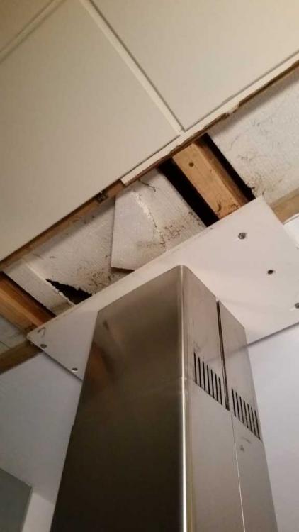

    Frage, ob eine energetische Sanierung des belüfteten Kaltdaches möglich ist ohne Schimmel in der darunterliegenden Wohnung. Für das Dach komplett neu hab ich nicht das Geld und ich habe die Kernfrage ob bei Verkleinerung der zirkulierenden Luft im Kaltdach wenn ich die Dämmung von 9 auf 20 oder 30 cm erhöhe es nicht zu einer Taupunktverschiebung und Feuchte kommt.
    Die jetzt unter der Wohnzimmerdecke abgenommene Platte zeigte das dann Holzlattung und 2 cm Styropor kommt und nicht wie erwartet leider keine Stahlbetondecke. Das war eine böse Überraschung.
    Wenn ich die lackierte Holzdeckenplatte durch glattes Rigips ersetze was schöner aussieht hat Rigips nach meinem Kenntnisstand mehr Resorption von Feuchte und da bei 2 + 9 cm Dämmung kein Schimmel war wird bei Rigipsplatte auch kein Schimmel kommen.
    Aber was passiert wenn ich die Dämmung erhöhe und den Luftzirkulationsraum darüber stark verkleinere?

    1. Belassen Sie den Querschnitt der Hinterlüftung. Was bisher funktionierte, muss und soll man nicht verändern.
    2. Montieren sie innenseitig, unterseitig Ihrer Holzpaneele eine System-Verbundplatte in d: 110+10mm = 120mm.
    Ergebnis:
    Die Dachfunktion bleibt unverändert.
    Der Dämmwert (U-Wert) wird von bisher etwa 0,30 auf dann zeitgemäße und hervorragende U 0,16 verbessert.
    Zugleich erhalten Sie innenseitig eine neue Oberfläche tapezier und streichfähig.
    Eine Dampfsperre benötigen Sie im System nicht.
