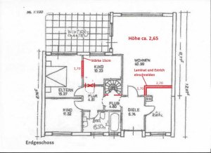

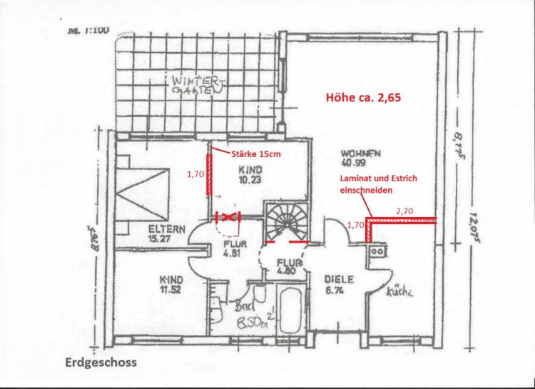

    Der Statiker sagt jetzt auf der 14 cm Stahlbetondecke zum Keller geht nur Rigips entweder Holz- oder Metallständerwerk von Küche zum Wohnzimmer. Die Platten im Wohnzimmer, zwei hatten wir weggebrochen sind lackiertes OSB. Die sind häßlich und wie erwähnt ist dahinter Sparren, 2 cm Styropor und ca. 8-9 cm Glaswolle. Ich will 24 mm Rigips wo glatt ist und die 2 Lampen-Kabeldurchführungen mit Elektriker-Mörtel zumachen lassen damit nicht Glaswollstaub in die Atemluft eindringt. Damit erreiche ich auch die erforderliche Luftdichte.
    In den anderen Räumen Kinderschlafzimmer sah ich hinter den jetzt abgenommenen Lampen glatte Rigipsplatten 2 cm die an den Lampenkabeldurchführungen ausgefräst waren. Dort wo der Lampensockel an die Decke kam war es weiß Gott nicht luftdicht dennoch trocken, nur der Vorbesitzer hat jahrelang hier Glaswollstaub eingeatmet auch in allen Zimmern. Ich will im Wohnzimmer die alten Platten ab und 24 mm Rigips glatt und Lampendurchführungskabel (Wohnzimmer 2 Deckenlampen) zumörteln. Nimmt man da Elektrikermörtel?
    Da ich mit der Wohnzimmerdecke "übe" könnte ich die alte Dämmung belassen, Dampfbremse (obwohl die beim Anbringen der neuen Platten an die Sparren durchgebohrt wird) und 10 cm Steinwolle, denn im Kinderzimmer, was mein Schlafzimmer wird bekomme ich Schallschutzfenster und dämme Rolladen mit Schadstoff-freier OSB-Platte dann so Millionen in weißen Kästchen aufgehängten Stahlkügelchen was ich vor Jahren in einem anderen Objekt tat mit grandiosen Erfolg und schwebend aufgehängt und dann noch eine Schaumstoffähnliche 3. Schicht Ha... (Firmennamen darf man wohl nicht nennen...) dann ist der neu ins Zimmer -mein Schlafzimmer- gedämmte Rolladenkasten schallgedämmt und passt zum Schallschutzfenster. Da wo jetzt die Decke glatt Rigips im Schlafzimmer ist will ich um vom Dach her Schall zu dämmen wenigstens 10 cm Steinwolle da ein Schallschutzingenieur sagte "Dichte Masse dämmt". Dieses Schlafzimmer ist oben auf der Bauzeichnung als Kinderzimmer eingezeichnet.
    Wer weiß über die dB-Werte Compactplatte und 10 cm Steinwolle?

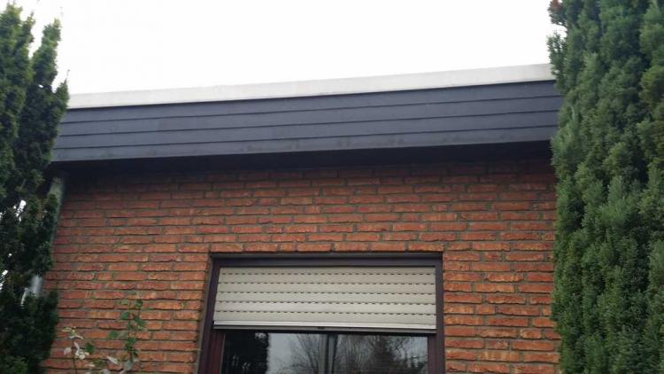

    Ein zweites Schallschutzproblem ist der überstehende Dachrand mit Attika.
    Der Strassenlärm "fängt" sich unterhalb des überstehenden Dachrandes (Ohren) und leitet den Strassenschall damit in den dahinter liegenden Hohlraum der Balkendecke. Diese Decke verteilt den Schall über allen Wohnräumen.
    TIPP:
    Versperren Sie dem Strassenlärm den Eingang in Ihren Dachüberstand.
    füllen Sie den überstehenden Dachrand mit z.B. 140mm Mineralwolle und verschliessen Sie mit Schalung unterseitig.
    ACHTUNG:
    Dachentlüftung darf nicht verschlossen werden.
    Damit ist der "Strassenlärm" nicht mehr in der hohlen Decke.

    3. Zimmertrennwand
    Die Wand zwischen Küche und Wohnzimmer setzen sie bitte als Metallständerwand ein.
    Eine Massivwand aus KS sollten Sie auch aus statischen wie finanziellen Gründen vermeiden.
    Die "richtige" Leichtwand erfüllt problemlos auch Ihre hohen Anforderungen an den Schallschutz.
    Achten Sie - wichtig - auf NEBENWEGE. d.h.
    Die Wand wird prima sein aber der Schall sucht sich "daran vorbei" seinen Weg über Fußboden, Aussenwand, Türe und Decke.
