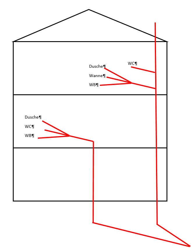

    Hallo zusammen, ich hänge mich an diesen schon etwas älteren Thread mal an. Habe auch ein Rpoblem mit der Entlüftung. Das WC Abwasserrohr, an das auch das Duschabwasser angeschlossen ist zieht das Siphon der Duschrinne immer leer. Die Folge ist dann natürlich starker GEruch im Gästebad. Unser Abwassersystem ist wie im Bild dargestellt aufgebaut. Die Abwasserleitung des unteren Bads ist also nicht entlüftet und trifft erst unterirdisch auf die entlüftete Leitung des oberen Bads.
    Es handelt sich um einen komplett fertigen Neubau. Termin ist vereinbart. Ich brauche jetzt irgendwas belastbares, dass es ein ehler ist dass das untere Bad nicht entlüftet ist. Könnt ihr mir da helfen?

    Der Fehler manifestiert sich im Gestank durch das reproduzierbare Leersaugen des Geruchsverschlusses.
    Ansonsten müsstest Du einen Sachverständigen beauftragen, Verläufe und Längen Deines Leitungssystems zu eruieren und zu bewerten.

    denke nicht dass du das brauchst. Wenn der Siphon der duschrinne leergesaugt wird ist es offensichtlich ein Problem der Rohrbelüftung.
    Oder wie argumentiert die Gegenseite ?
    überlass die Fehlersuche und Fehlerbehebung dem der den Fehler zu verantworten hat. Schriftliche Mängelrüge mit Frist zur Beseitigung fertig.
    Alternativ kannst du natürlich auch in der Nächsten Uni Bibliothek hunderte Seiten DIN lesen und dann als Laie mit den Firmen argumentieren.
    Aus Interesse super in Ordnung aber in deiner aktuellen Situation vermutlich nicht hilfreich

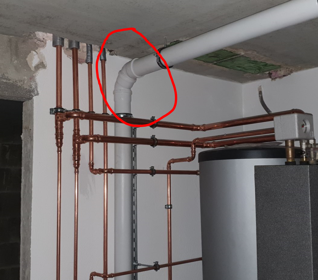

    Ok. Danke für die Rückmeldungen. Man hat die Problematik erkannt. War aber der Meinung, dass erst ab 4m zu überbrückender Höhe eine Entlüftung übers Dach notwendig wäre. Die Gegenseite hat dann eine nachträgliche Rohrbelüftung vorgeschlagen. Ich bin skeptisch, da dies nur im HWR im Keller möglich wäre. Dort verläuft die Abwasserleitung Aufputz. Allerdings trocknen wir dort auch die Wäsche. Nicht dass es dann dort riecht? Man wollte sich aber zuerst alle Bilder ansehen um dann eine Lösung vorzuschlagen. Rot eingekreist die vorgeschlagene Stelle.

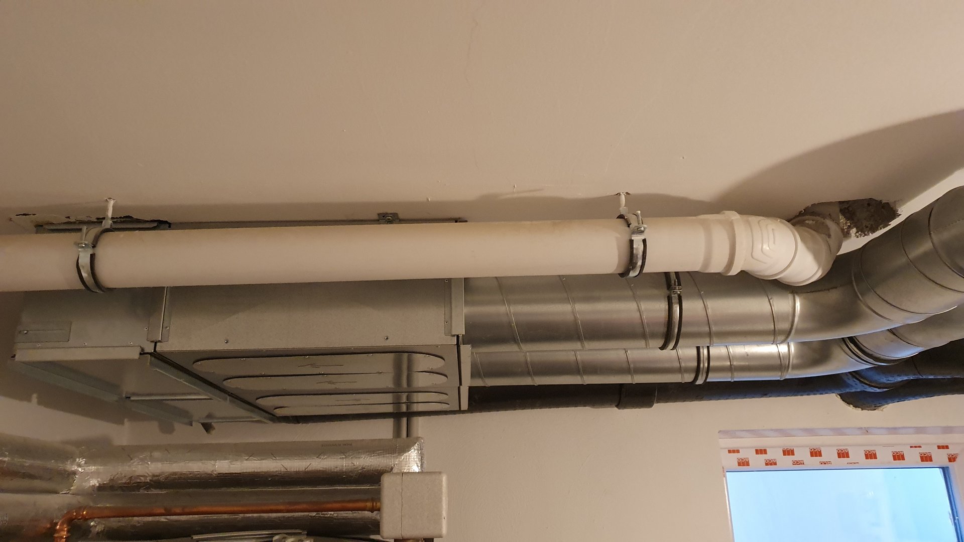

    In die waagerechte Leitung und in den Bogen kann nichts eingebaut werden, höchstens in die Fallleitung und da sind erstmal die Kupferleitungen im Wege.
    Ob der Durgo im Keller eingebaut überhaupt was bringt, ist zweifelhaft. Euer Duschtraps wird trotzdem leergesaugt werden.

    Das Schnüffelstück muss oberhalb des zu belüftenden Fallrohrabschnitts eingebaut werden, also auf Höhe des betrefenden Bades.

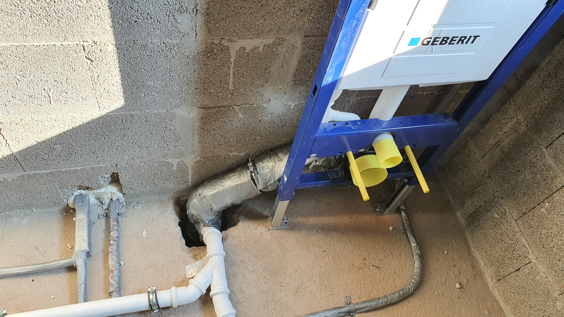

    Oberhalb ist es aber nicht ohne größeren Aufwand möglich. Im Anhang noch die Situation aus dem Bad und wie es an der Kellerdecke raus kommt. Bedeutet, dass es keine passende Lösung ohne großen Aufwand geben kann? Wie sind denn da die wirklichen Richtlinien. Bringt ja wirklich nichts dass ich mich da durch Literatur lese die ich eh nicht verstehe. Hätte hier also eine Entlüftung über Dach gemacht werden müssen?

    Da ist doch super Platz im Vorwand-Installationskasten. Einfach einen Abzweig nach oben einbauen wo dann das Schnüffelstück so hin kommt, dass man es auch mal revisionieren kann.
