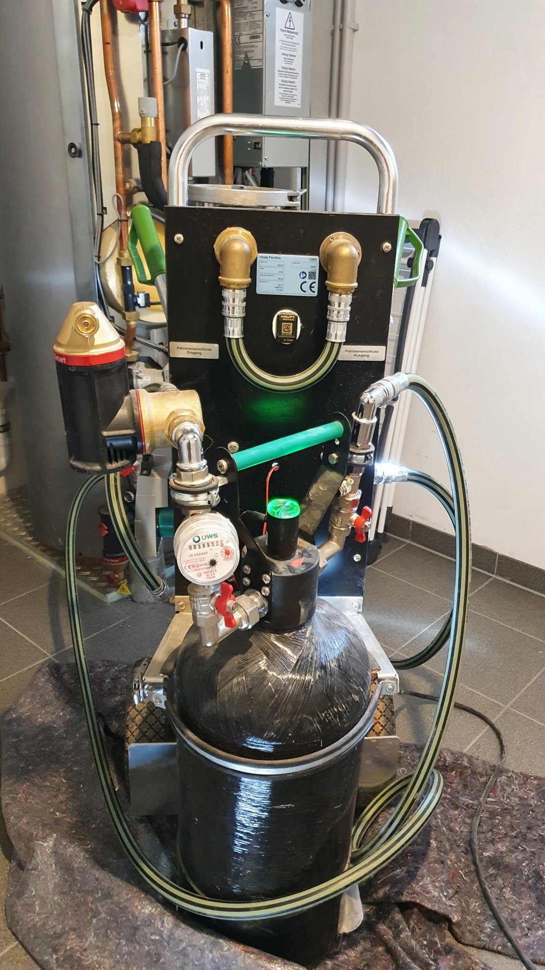

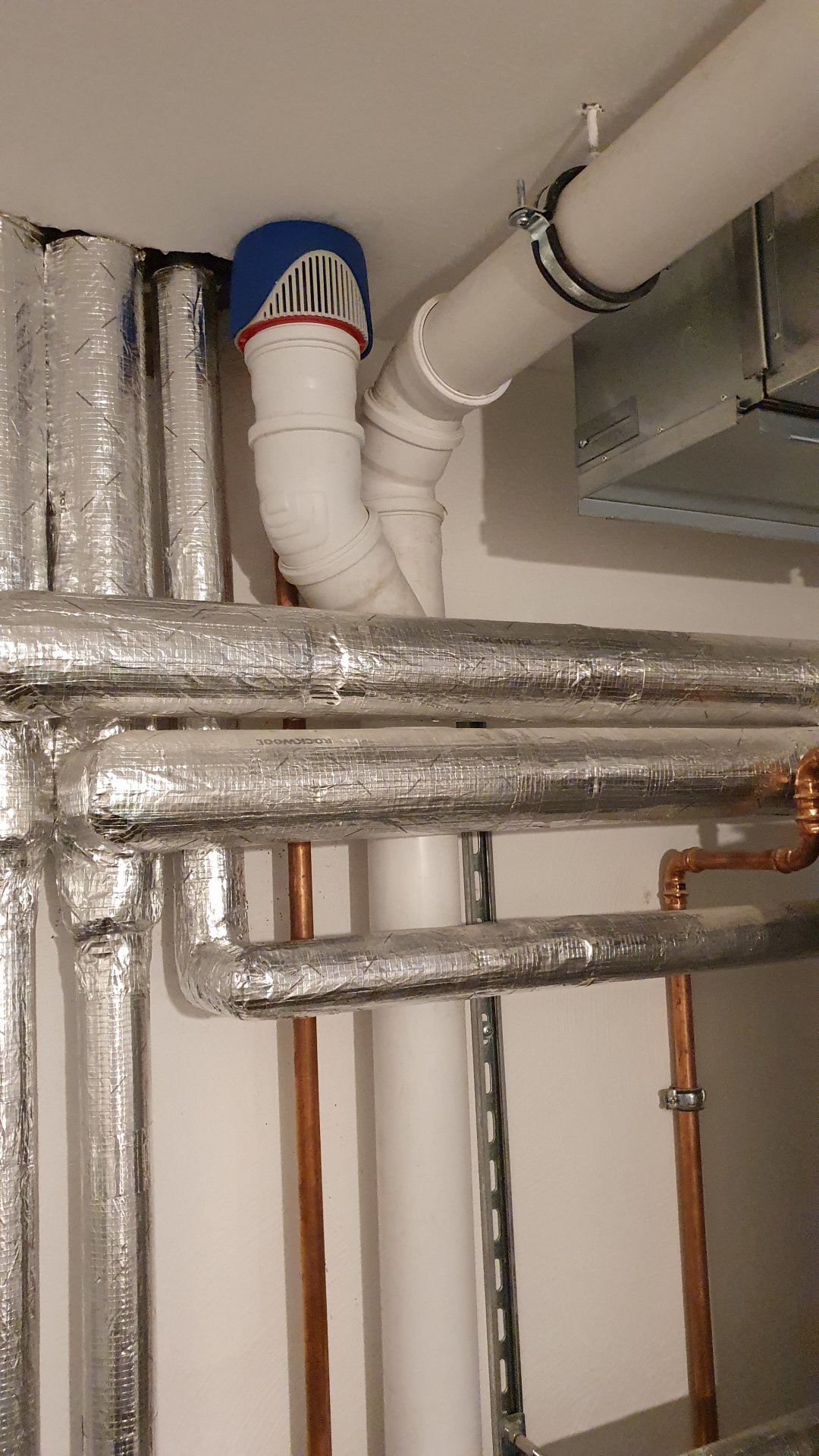

    Guten Morgen, am Freitag kam jemand vorbei. Ich habe nach Rücksprache gesagt, dass man gerne die Variante mit Ventil an der Kellerdecke ausprobieren darf. Ich würde zwar nichts davon halten und an der funktionsfähigkeit zweifeln, würde ihnen aber gerne die Möglichkeit geben es zu probieren. Funktioniert natürlich nicht. Nächster Schritt wäre ein Ventil am Waschtisch.
    Bezüglich der Verfärbungen an den Verteilern der FBH wollte man mir kein Befüllungsprotokoll aushändigen. Wasser wurde aber getauscht, neue Topmeter verbaut und das ganze WE lief da so ein Gerät mit irgendeinem Filter dran.
  15. BaUT
    9.373
    5.890
    Wenn du Infos willst von uns, dann solltest du uns auch mal ein Foto von "so einem Filtergerät" online stellen.

    Wahrscheinlich ein Entionisator :)
    Einfach irgendwas machen - meist hilft es aber...

    Das ist das Gerät.

    Und hier das Ventil. Funktioniert, wie schon vorhergesehen, nicht......Wollte ihnen aber die Chance geben....

    Wenigstens gute Rohre verwendet :)
